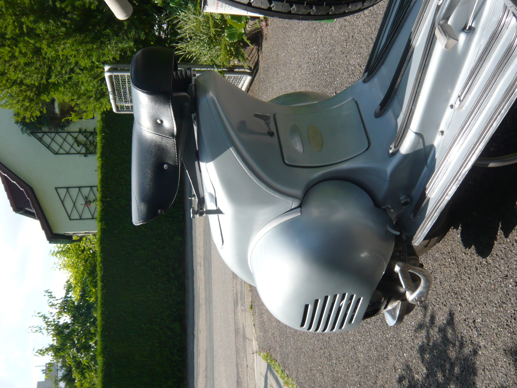

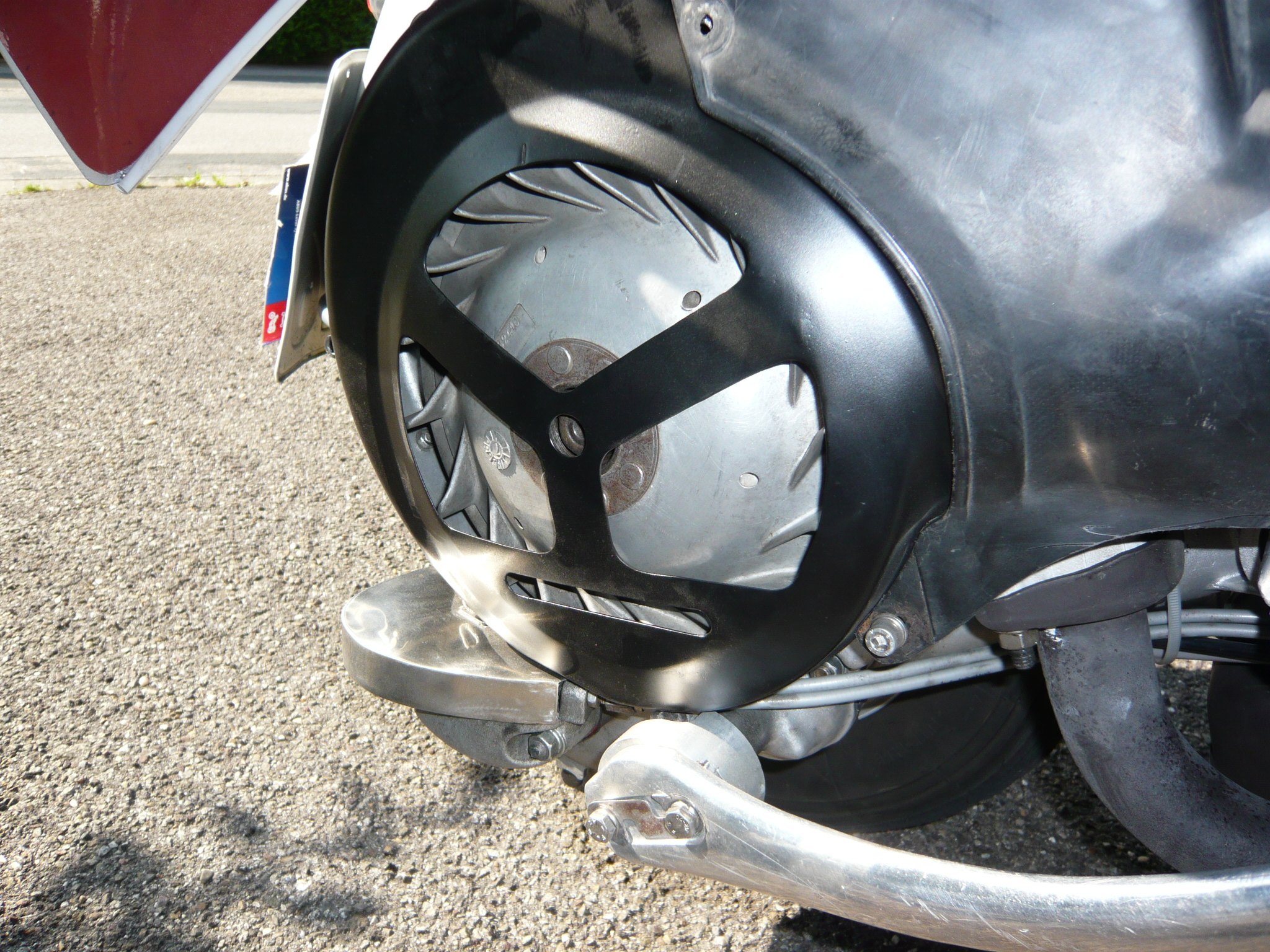

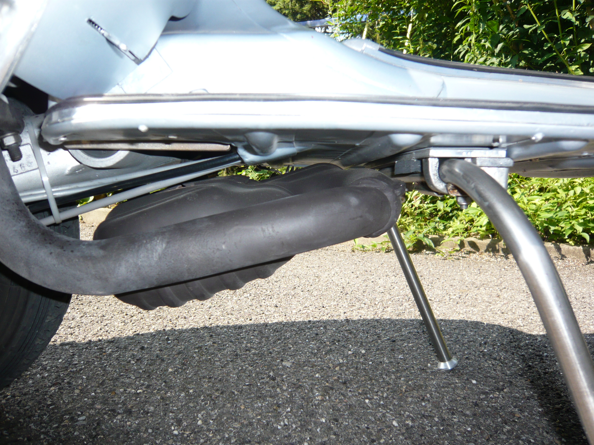

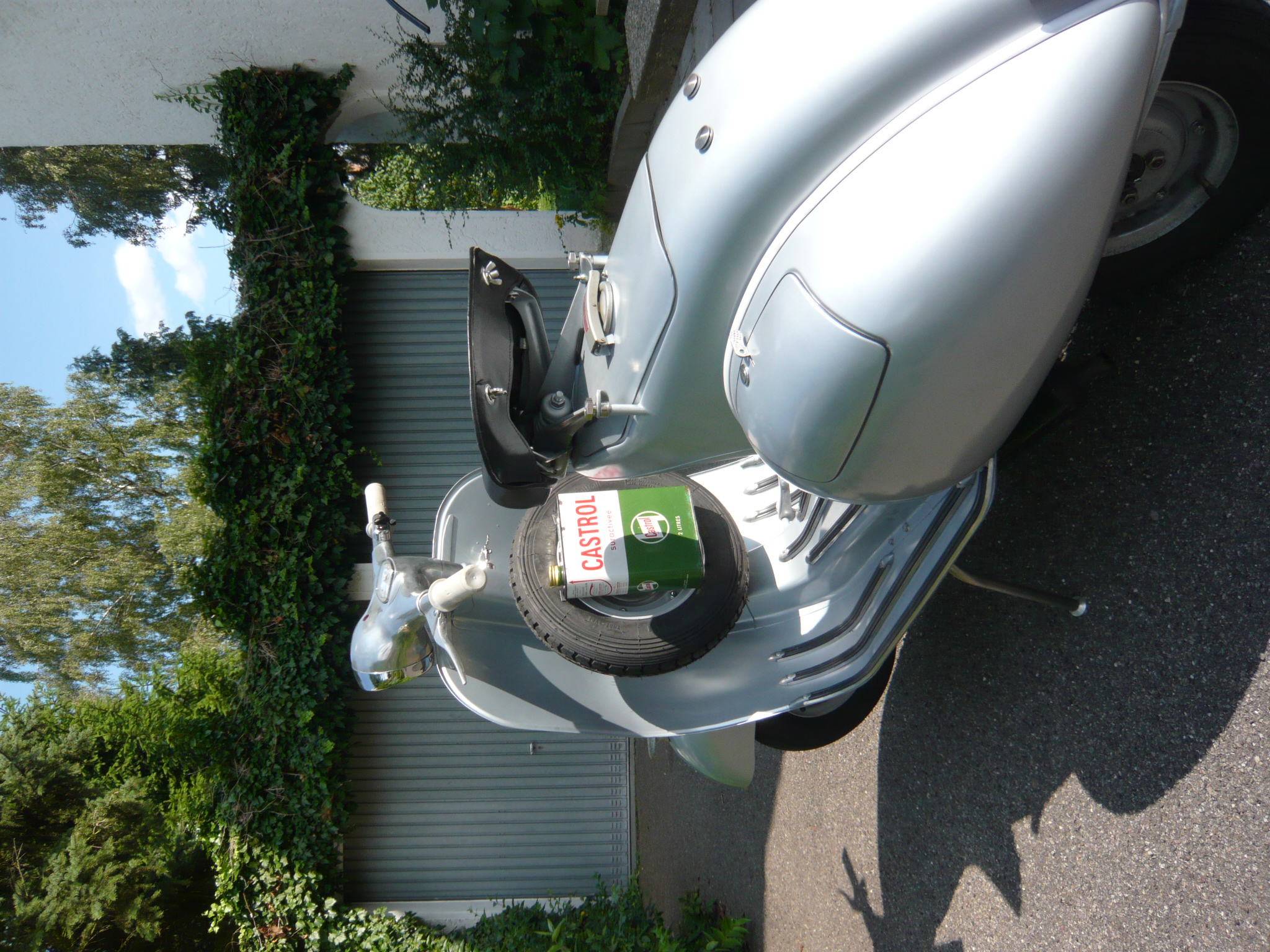

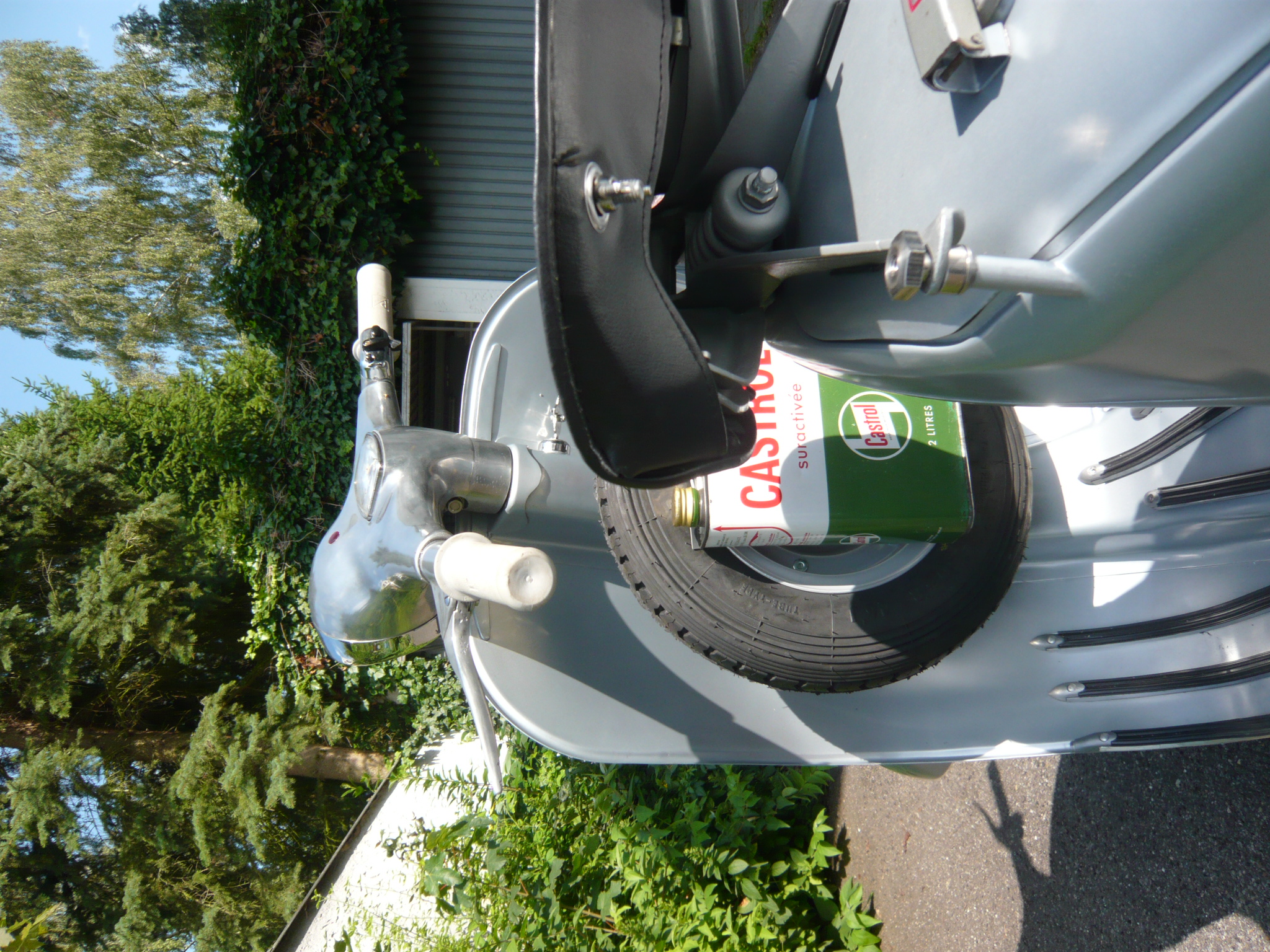

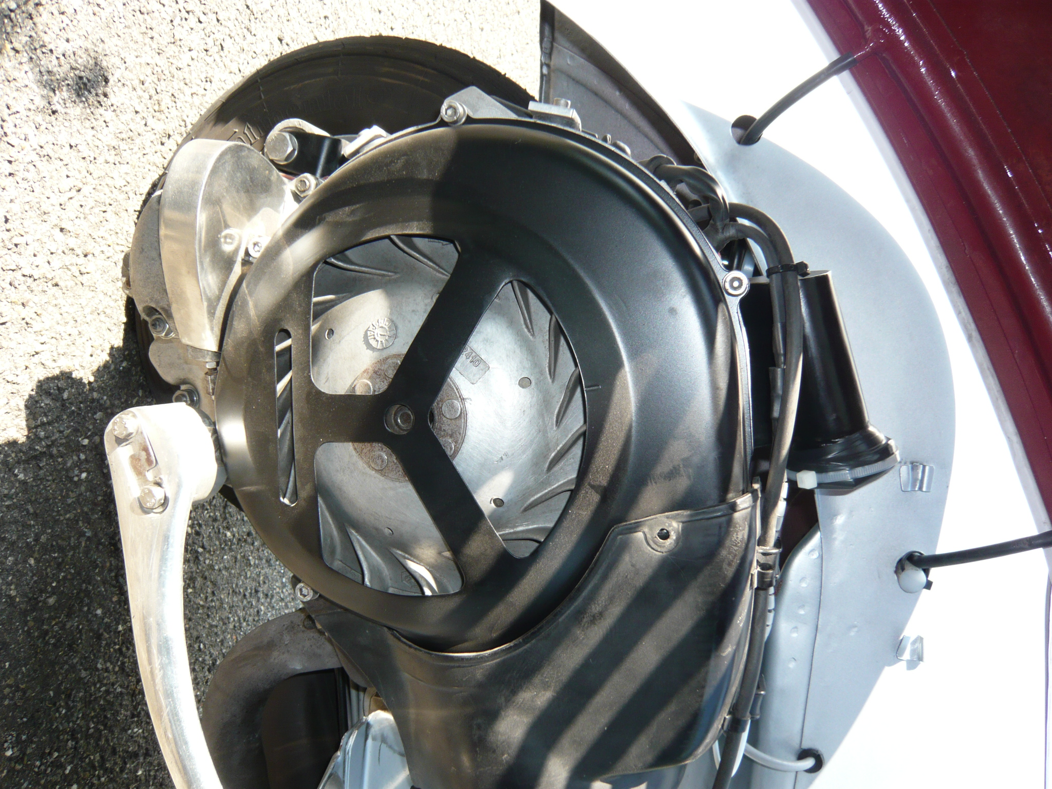

Sooo, jetzt nochmal Bilder.
Wie gesagt, ich hatte zu Beginn nur den blanken Rahmen wie auf den vorigen Bilder zu sehen im leidlichen Zustand aber mit gutem Blech. Sonst gar nix! Ich hab alle arbeiten wie dengeln, schweissen, spachteln, lackieren, Conversionrahmen konstruieren, Motor und Elektrik selber gemacht.
Drin ist jetzt nach 9 Monaten Bauzeit ein 172er T5 Motor mit 23/65er Primär. Geht wirklich ganz nett :-D und ist obendrein voll alltags- und tourentauglich.
Die Farbe ist leider nicht die richtige wie ich hinterher feststellen durfte :-D . Wenn der Lack in ein paar Jahren alltagsbetrieb runter ist, kriegt er neben dem zwischenzeitlich erworbenen Orginalmotor auch die org. Farbe von der ich noch Muster gerettet hab.
Die Ansaugsituation am T5 Gaser ist etwas kritisch da dieser recht zickig reagiert wenn man die Strömungsverhältnisse am Ansaugtrakt ändert. Hab mir deshalb am Wochenende eine Airbox aus Alu geschweisst wo vorne statt dem Gitter noch ein 53er RamAir Filter draufkommt. Funktioniert ganz gut so.
Es wurde am Rahmen bis auf zwei achter Löcher im Boden NICHTS verändert. Ein Wiederherstellen des Orginalzustandes ist jederzeit möglich.
