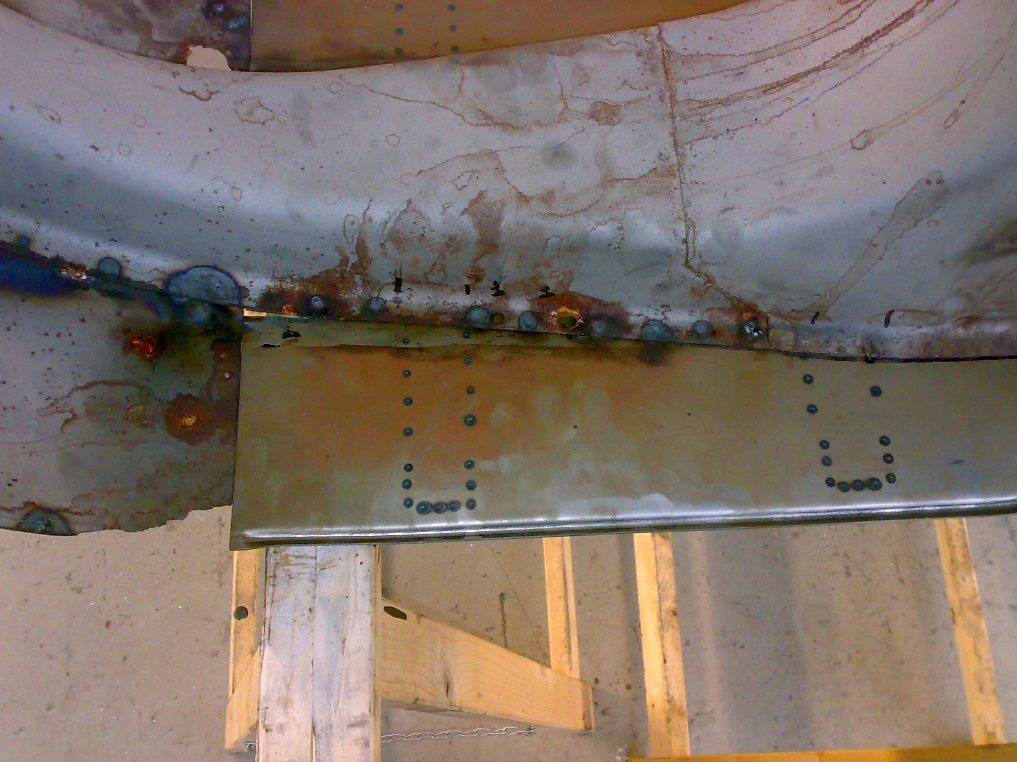

Zum Thema nachformen der Sicke hab ich ja ein paar Threads gefunden, aber wo nix is kann man nix nachformen.
Wie würdet ihr die Sache angehen? Stück Blech rein und dann nachformen? So lassen und hoffen das die Trittleiste das Loch abdeckt? Neues Trittblech? Neuer Roller? Anderes Hobby? :-D
oh, das geht recht gut sogar mit viereckig ausflexen, blech einsetzen, sicke nachformen.
warma, ich guck mal gerade ob ich bilder hab
ich bin kein blechpatscher, hab die eingesetzten stücke einfach mit der hand und nem hammer aus nem normalen karosseriblechhingehämmrt, ist finde ich ganz gut geworden.
Bearbeitet von chup4
ja hab mir in die gripzange sonn halbes rohr und n rundstahl eingeschweißt
dann bisschen zurechtgeflext, ging ganz gut
Kleines Rep.-Blech anfertigen! An drei Seiten mit einer Absetzzange kanten und an der vierten Seite die Sicke formen.
In den drei abgesetzten, überlappenden Seiten Löcher für die Schweißpunkte vorsehen.
Dann das entsprechende Rechteck rausschneiden und das Rep.-Blech einpunkten.
In der Sicke bündig schweißen und danach mit der Flex wieder passend schruppen.
Bearbeitet von ger51350
Falls du die Zange brauchst, hab ich in der Werkstatt. Ansonsten gibt es auch Leute, die eine entsprechende Sickenmaschine haben.
Vielen Dank für eure Tips Leute. Hab heute nochmal in der Garage gewühlt und Überreste eines Special Trittbretts gefunden,zum Glück mit einem Stück intakter Sicke mit genügend Fleisch dran. Werd einfach mal austesten das so passend wie möglich einzusetzen :-D
Wenn´s vorzeigbar wird mach ich auch ein Nachher-Bild :-D
