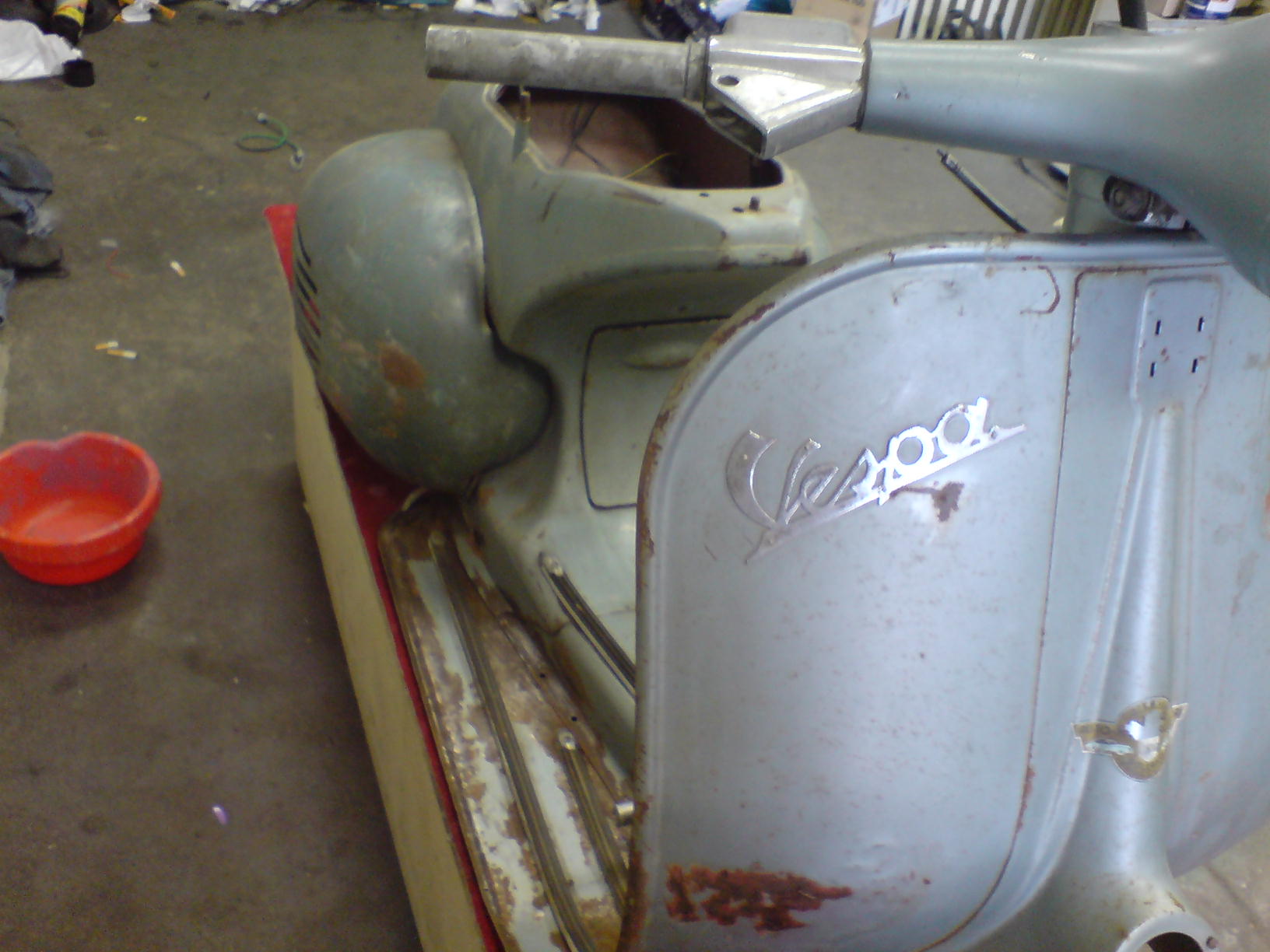

Hallo Leute,
möchte einfach nochmal ne aufgefrischte VNB posten um vielleicht einige,
die sebst vor der Entscheidung stehen Sandmann oder nicht, zu ermutigen
mal 15 Stunden zu investieren um nen O-Zustand zu retten.
diese ist nur mit Cream-Ex behandelt , mit Nigrin Schleifpaste poliert
und dann gewachst.
Sicher gibt es zu dem Thema noch einige Topics aber vielleicht interessierts jemand.
Grüße Bernd

@dorkisbored
das Loch ist von hinten geschweisst und gespachtelt, die VNB hat natürlich von unten
auch ziemliche Probleme, hab ich in dem Thorin Topic schon mal erwähnt.
mir geht es hier nur drum zu zeigen was möglich ist.
Wichtig ist einfach für mich anzuregen das man ohne Dremel, Schleifer
Sandmann, Flex bei Oberflächenrost und Gammel sehr viel machen kann.
Eben für Neulinge denen jeder zweite sagt uhhh da braucht es ne Totalrestauration.
Ich will auch nicht die O-lackdiskusion aufwärmen, weil da gibt es einfach verschiedene
Meinungen. Auch geht es hier nicht drum zu posen was für ein toller Heini ich bin,
nee, einfach nur als Anregung...
Bernd

Problem bei mir ist eine recht blanke Stelle aufm Beinschild...
und die Backen wurden schon übergepinselt und von unten is da auch kein Lack mehr dran....
na hau doch mal ein Bild rein, dafür ist ja so ein Topic da
es ist halt immer die Frage ob du mit ner blanken Stelle persönlich
leben kannst. Beilackieren ist halt immer so ne Sache, Konservieren kann
man das auch. bepinseltes kann man meisten gut ablacken, besser als lackiertes.
Bilder von unter der Backe hab ich leider nich....da is aber halt garkein Lack mehr sondern komplett nur Blech
O-Lack Tank fehlt mir auch...hab nur einen von ner Acma in einem Creme-Ton.....

ich behaupte mal das du die Backen mit Aceton und oder Abbeizer sauber bekommst.
Die Gesamtsubstanz bekommst du sicher mit Pelox oder Cream EX aufgefrischt.
ist schade das diese Stelle am Beinschild da ist, aber was spricht gegen einen
gut ausgewählten Aufkleber. lass dir was stylisches machen....
Lieber 50 Euro für nen guten Aufkleber als die VB1 lackiert....
wasn das fürn Zeug (creme ex)
hast du mit der hand poliert oder maschinelle ??
Cream - Ex ist der Vorgänger von Pelox vom korrosionsschutzdepot.
Es ist eher eine Paste und man gibt es mit dem Pinsel auf, lässt
es je nach Zustand des Rostes einwirken.
Das Zeug gibt es leider nur noch Phasenweise in der Bucht, ist seit 10
Jahren offiziell von Markt.
Ich hab mit der Hand poliert, mit Maschine und Rot/weis
wird es sicher noch besser aber find das so ok

für Neulinge bei Cream Ex und Pelox noch ein Tipp.
da sich der Lack schon von der Oberfläche her verändert sollte man
immer ganze Flächen einstreichen.Wenn man es nur Punktweise auf ne Roststelle gibt
erhält man unter umständen Ränder... also aufpassen.
normale Einwirkzeit auf altem Lack mit Flugrost habe ich mit 2,5 std gute Erfahrung gemacht
