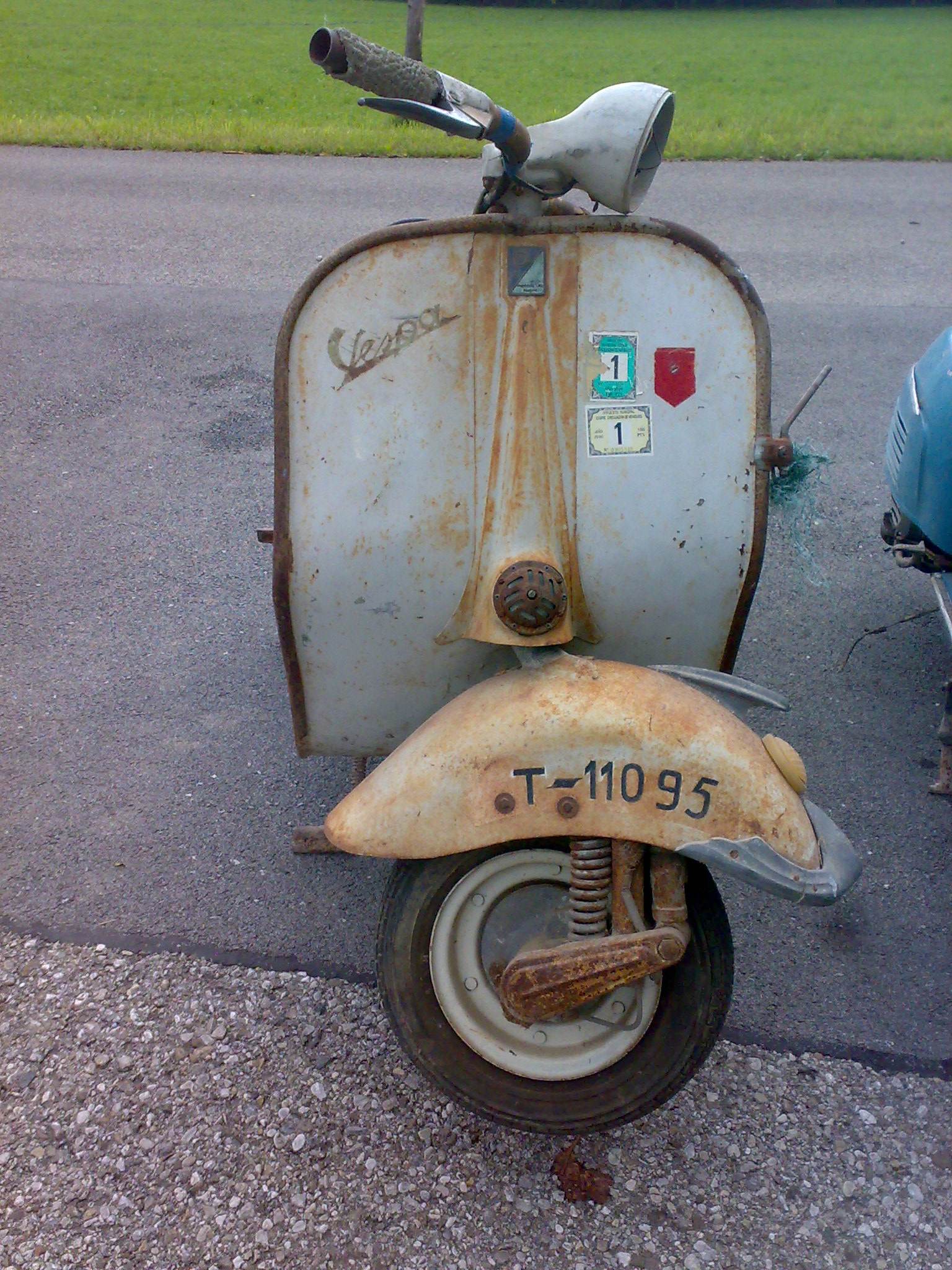

Bei den Beiden Bilder bitte ich mal
- die Felgen
- Vorderes Schutzblech
- Lenker
anzuschauen, da ist nichts lackiert oder verchromt...

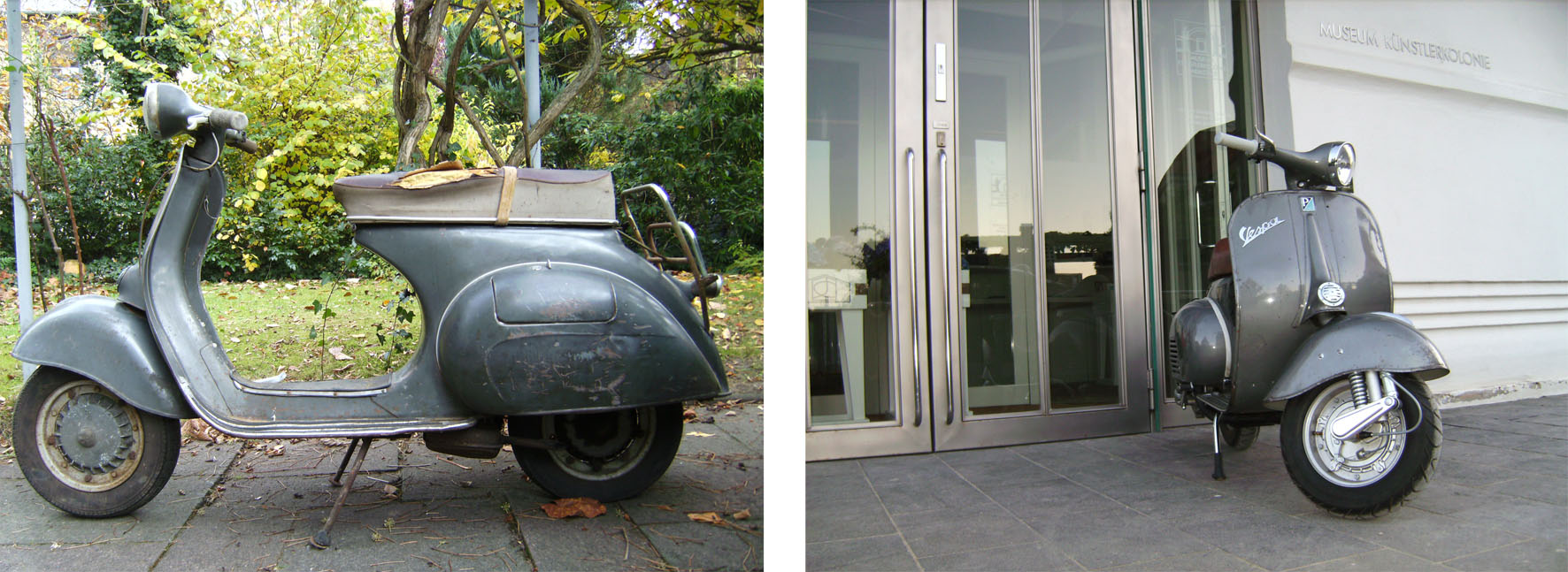

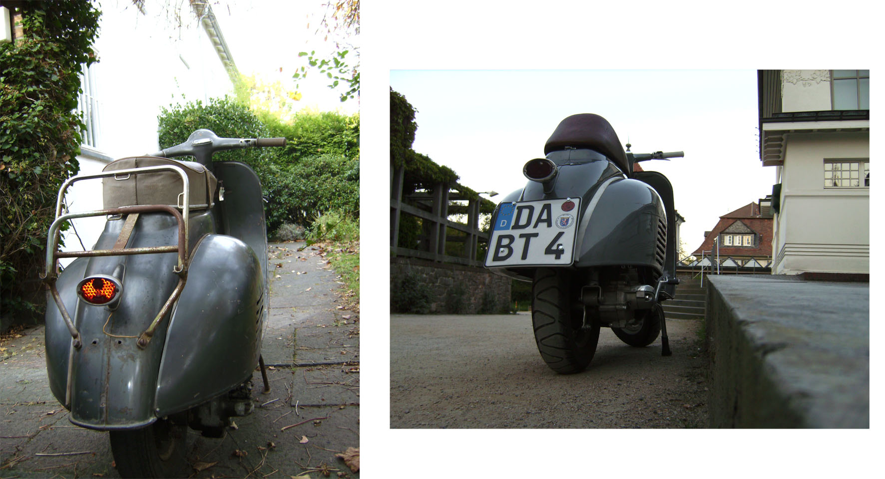

Hab meine T4 nur mit 3M gemacht
Schleifpaste
Politur
Finish
Roststellen hab ich mit Rostux behandelt und zusätzlich mit einem Klarlack versiegelt, der extra zum versiegeln von Rost gemacht ist.
Name ist mir im Moment entfallen, hab das Zeug aus Schweden bestellt!
Als die T4 wieder in einem Stück war, hab ich sie beim Kollegen noch Hohlraumversiegelen lassen. Mit ner Druckluftpistole und Flüssigfett. Hat net super Kriechwirkung und hat sich aus dem Inneren des Tunnels nach Außen ans Trittblech gekämpft! Nun ist sie auch von Innen geschützt und steht eh nur in der trockenen Garage...
P.S.: Vorher sauber machen und ausbeulen ist ja eh klar ;)

Aus aktuellem Anlass möcht ich euch noch folgende mitteilen.
Cream Ex ist definitiv nicht mehr zu bekommen....
aber das Pelox RE vom Korrosionsschutzdepot erzielt fast die selbe Wirkung
wenn man auf 100 ml Pelox nen halben Teelöffel Tapetenkleister von Henkel beimischt.
man sollte aber vermeiden das die Oxidationsschicht antrocknet, weil
eine hartnäckige schwarze Kruste bleibt.
ansonsten ne gute Empfehlung um zu entrosten !
www.korrosionsschutz-depot.de bringt demnächst auch eine Art Versieglung
für die " blanken Stellen" auf den Markt, d.h. ... nachfragen
Grüße BErnd
