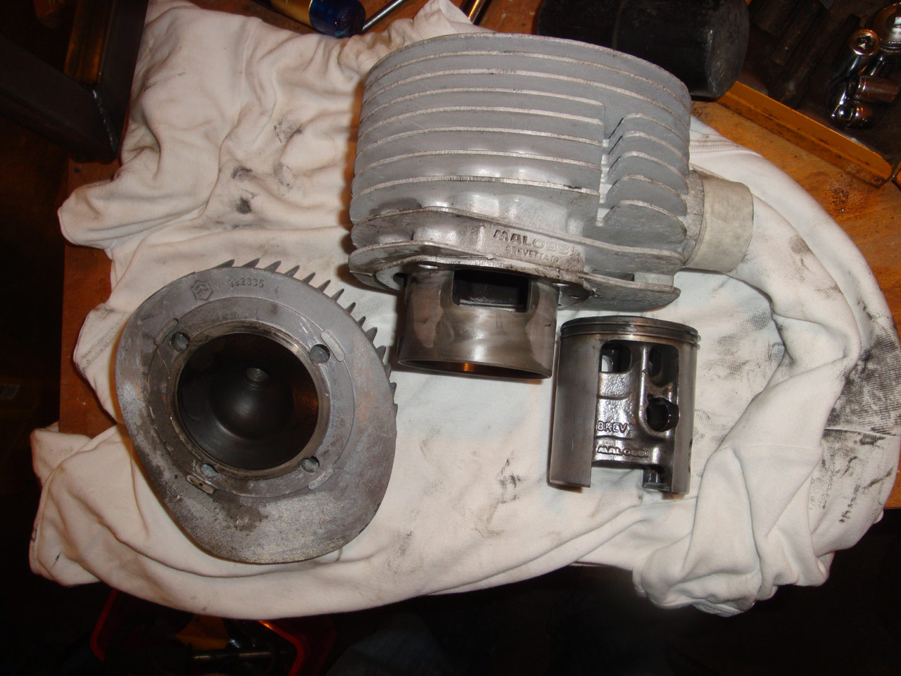

Habe heute angefangen mein neues Projekt zu zerlegen. Bisher habe ich mich noch nicht mit Largeframe beschäftigt.
Diesen schönen Malossi mit Kolben und einem Piaggiokopf habe ich abgebaut von dem beiliegenden 200er Motor einer P200 E.
kann jemand sagen, was das für einer ist?
Da ich den Motor neu aufbauen möchte, möchte ich passende Komponenten wie auspuff und Gaser dazukaufen, die sich damit gut vertragen.
Vielen Dank für jede Hilfe
Malossi mit exakt 210,06 ccm bei 57mm Hub

ist ein normaler 210ccm Malossi Zylinder!

kommt drauf an was du erreichen willst ?
Jörg :-D
SI24 mit Pep+ oder umgeschw. T5 Pott, evtl. Nordspeed R Cube (gibt Topics hierzu), Lippenwelle und gefrästen Kolben, sowie Motorüberströme und Einlaß macht schon Spaß und ist immer für echte 110-115 km/h gut.

erstmal die wichtigsten fragen dazu :
was darf es kosten?
was soll es nacher können?
wo wird der roller bewegt? stadt land fluss ähm autobahn?
alleine oder zu zweit?
da fällt mir noch ein ...
berge?
eigengewicht? :-D

20 PS wären cool, das Gehäuse will ich nicht befräsen.
Roller soll nur Stadt und Flachland sehen, hier oben gibt´s eh keine Berge.
Ich fahre nur allein.
100 bis 110 KMH reichen.
Beschleunigung ist mir wichtiger als Topspeed.
Rahmen soll auch nicht zersägt werden.
Maximal 800 würde ich in den Motor stecken, da muss aber auch der Puff mit dabei sein.

Eigengewicht 80 KG (wäre aber bereit bis zu 250 Gramm abzuspecken) :-D
ohne Gehäusebearbeitung keine 20 PS....
wenn Du schon einen 24er hast und den Zyl., solltest Du mit 800? hinkommen.
Pep 3.0 240?
Kopf 50?
Lippenwelle 240?
Motorüberholung 100-120?
==> Summe unter 800?.
