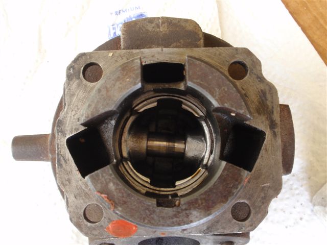

Das ist genau mein Problem, ich hab so ein Ding auch noch nie in der Hand gehabt.
Hat Dein Zylinder das alte viereckige oder schon das neue sechseckige Piaggio-Emblem?
Vielen Dank!
Wie sieht denn so ein Zylinder aus??
So vielleicht?
Vielen Dank!

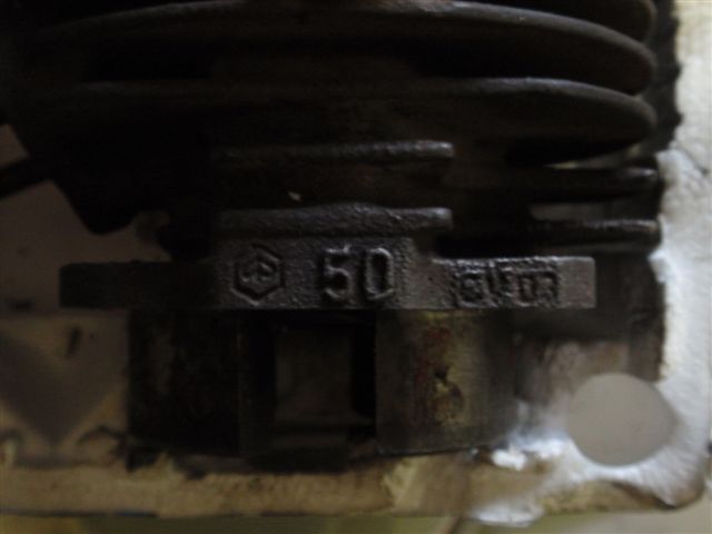

meiner hat dieses!!
Sieht aus, als sei das Produktionsdatum eingeprägt: 8/03. Kann das sein? Dann sollte es sich aber nicht um einen SS50-Zylinder handeln.
Dennoch 1000 Dank für die Bilder!
meiner hat dieses!!
