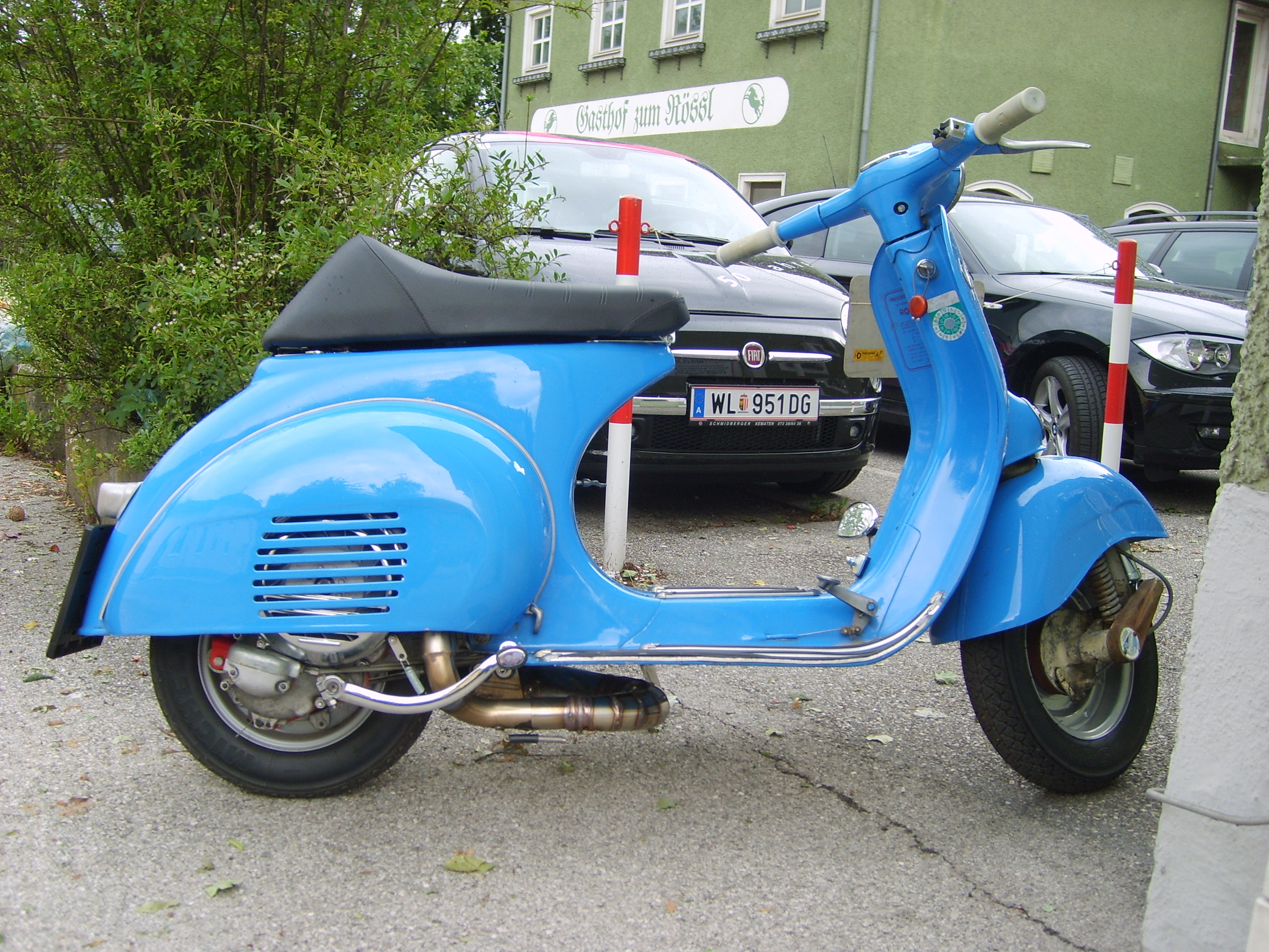

habe vor kurzem dasselbe Problem gehabt; habe folgendes getan:
VNA- Motor eingelagert (is nie ein Fehler, wenn man den VNA-Block auf Halde hat)
PX 200 Motor eingebaut (passt toll ohne Umbauten rein), hinten solltest ein Verlängerungsteil für den Dämpfer draufbauen, da sonst Dein Rennauspuff nicht gerade viel Spielraum hat.
Umrüstung auf 12 Volt (wenn sich wer auskennt, geht das ratz-fatz, Spannungsregler habe ich im Fach unter der Seitenbacke)
Hinten 10" Reifen
Vorne 10" GS-Felge (gibts zum Bestellen als Neuteil). Mit den originalen 8" Reifen is halt das Fahren auch nicht so klasse.
Habe selbst noch den geteilten Lenker, der etwas instabil ist. Suche mir daher einen adäquaten Lenker aus Vollguss, da die Vespa bei der höheren Geschwindigkeit nicht gerade fein zum Lenken ist.
Bei der Vordergabel solltest auf die stärkste Feder zurückgreifen die es gibt, sonst machst beim Bremsen einen "Handstand".

Wenn du des umgebaut hast könntest ja nen Bild reinstellen, egal welche Variante.
Meine Frau hat auch ne VNA (wird gerade restauriert) und sie will den original Motor fahren, naja mal schauen wie lange... Denke dann muss ich wieder ran und nen anderen Motor reinsetzen. Als Entscheidungshilfe wieviel Zoll hinten wäre da nen Bild von deinem Umbau klasse!

Der Preis liegt zwischen 80-100 Euro; ein Freund hat sie mir besorgt, ich frag heute einmal nach wo.
Zusätzliche Photos stelle ich heute noch rein.
