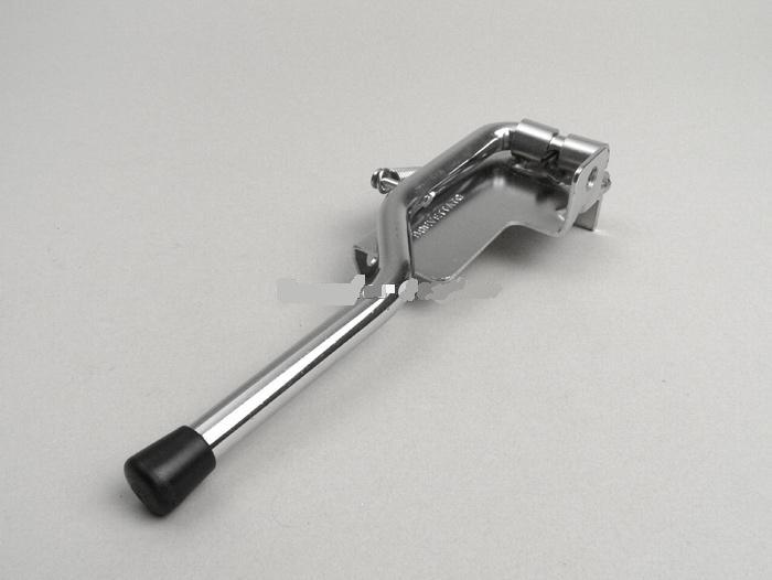

1. Montagehilfsständer: der wird glaube ich hinten an Federbein mit drangeschraubt. Ist der wirklich eine Hilfe, steht die Vespa dann wirklich sicher, kann man sich darauf verlassen, z.B. beim Reifenwechsel ? Oder sehr wacklig ? Und wie ist die Optik im hochgeklappten Zustand ?

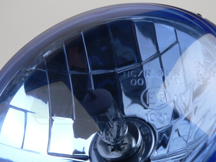

2. Blauer Scheinwerfer mit E-Prüfzeichen: wie ist die Qualität, ist die Dichtigkeit langfristig gewährleistet wie beim Original oder hat man da nach kurzer Zeit rostige Reflektoren ? Ist die Scheibe aus Glas ?

Nur hast du die unterwegs nicht immer dabei, wenn du den Reifen wechseln willst :-D . Hab das Teil auf einer PK drauf. Steht schon ziemlich stabil damit und du kannst dich drauf verlassen. Klar, wenn du vor Wut gegen den Roller trittst, kippt er natürlich um. Optik find ich unauffällig, da relativ weit unten und ich relativ groß. Nach 2.000km ist da auch so viel Dreck drauf, dass das Teil nicht mehr auffällt :-D
Wenn Du ein Reserverad dabei hast, geht das (bei einer LF; bei einer SF nur mit Einschränkungen) auch so:
Wenn Du den Schlauch wechseln / flicken musst, weil Du kein Reserverad an Bord hast, ist das Teil 'ne prima Sache. Für 'nen Motorausbau taugt das Ding nicht ... :-D
eben, da ist mir der Scherenwagenheber unter dem Sitz doch symphatischer, nimmt weniger Platz weg, auch wenn er nicht so gut schmeckt :-D

Dann mach das mal mit einem vollgepackten Reiseroller... Ja, geht auch, aber praktisch find ich das Teil schon. Roller hinten kurz anheben, das Teil umklappen und steht. Nix mit vorsichtig kippen und so. Voller Tank ist bei der Kippmethode auch eher hinderlich :-D.

was deine Radwechselmethode angeht ... das ist ja schrecklich umständlich und bei einem voll bepackten Roller (ich lade da schon mal ~200kg Zeug drauf) vermutlich auch nicht mehr wirklich durchführbar, zumindest nicht für Leute deren Knochengerüst sich in so einem Zustand befindet wie es bei mir der Fall ist (mir bereitet schon das normale Aufbocken des Rollers ziemliche Mühe) ...
genau darum will ich ja wissen wie hoch der Roller mit dem Hilfsständer steht, nicht das ich mir so ein Ding kaufe und ihn dann nicht benutzen kann ...

Unterwegs könnte der Montageständer nicht schlecht sein. Die Rolleraufersatzradstützmethode funktioniert zwar, kommt für mich aber nicht in die Tüte (meine Kisten werden nicht gekippt, die haben nicht mal einen Seitenständer).

Ja, so etwas ist super, wenn man halt zu Hause ist. Ich verwende etwas ähnliches. Einen alten Scherenheber von Toyota, der hat unten einen breiten Fuß und oben eine breite Auflage, der steht zeimlich sicher. Kriegt man auf jedem Schrottplatz. Aber leider hat man so etwas ja nicht unterwegs dabei, daher habe ich mit dem Montagehilfsständer geliebäugelt.
