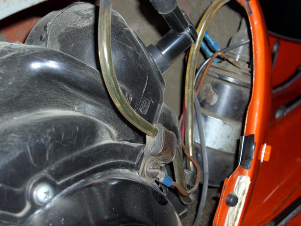

Moin . So , ich versuchs mal : Die gelben Kabel im ersten Bild gehen wohl zum Blinkrelais . Die Kabel , die zum Kabelkasten gehen , sehen aus wie bei meiner V5B3T mit 6 Volt . Der Lenkerschalter sieht aus wie eine 6 Volt mit Lenkerendenblinker . Dazu hier der Schaltplan :
Ich hoffe , du kannst damit was anfangen . Sollte ich Mist erzält haben , wird bobcat sich bestimmt in Kürze melden . :-D

Als Frage habe ich noch folgendes. Ich habe diese Zündspule bestellt und bekommen. Sie sieht aber anders aus als die Alte und hat eine Art "Klemmstecker", ich schätze für die Zündkerze. Kann ich diese, natürlich modifiziert mit Zündkerzenstecker, verwenden?
Ja, kannst den aber auch mit dem Klemmstecker fahren.
Meine Spezial hatte ne innenliegende Zündspule. Kann man die einfach gegen ne aussenliegende tauschen?
Nein, brauchst auch die entsprechende Grundplatte dazu. Sonst wird die Spule nicht mit ausreichend Strom versorgt.

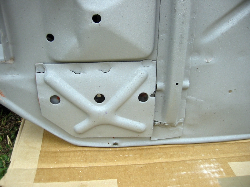

Mittlerweile hat sich die Lackfrage geklärt, ich werde neu lackieren, denn das alte Kleid ist doch sehr wellig, schonmal bearbeitet und geschweißt:
Hierzu auch ne Frage. Wie gehe ich denn hier am Besten vor? Reicht es, wenn ich hier mit einer Flex-Drahtbürste den (trockenen) Rost entferne?
Wie bekomme ich das Bodenblech wieder so "gerade", dass es gut aussieht? Sollte das ein Blechschlosser machen?

Wenn du eh neu lackieren willst, würde ich das strahlen lassen. Blecharbeiten lass ich immer meinen Strahler machen, der kann das wesentlich besser als ich.
Danke, dann weiß ich ja schon mal wos hinkommt. :-D
Strahlen mache ich, bei den Kleinteilen, selbst.
Also heißt dass, ich sollte bei den Blecharbeiten mal einen Schlosser (Dengler?) schauen lassen? Kennt jemand jemand Nettes im Raum Nord-/Östliches Frankfurt am Main? (Hanau)

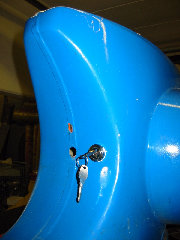

Heute war wieder ein kleiner Einsatz. Ich habe ein Zündschloss montiert:
...und sie dann zum Sandstrahlen gebracht. Für den Rahmen, das Schutzblech, die Motorklappe, die Gabel (zu lang für die Kabine, auf die ich Zugriff habe) und die Nummernschildaufnahme zahle ich 100 Euro. Nur so zur Orientierung.
Momentan habe ich das Problem, dass ich diesen Schalter nicht finden kann, bzw. die Abdeckung...
Ich finde ihn nur in Chrom, das möchte ich aber nicht. Hat jemand einen Rat oder vielleicht Hilfe?

Der Schalter auf dem Bild gehört zu einer V50Special/12V mit 4fach-Blinkern und Spannungsregler.

Zum Schalter: Meine Vespa ist eine 6V-Vespa mit originalen Lenkerendenblinker und ohne Spannungsregler. Evtl. sieht der Schalter ja gleich aus. Hat irgendwer noch eine solche Abdeckung zum Abgeben?

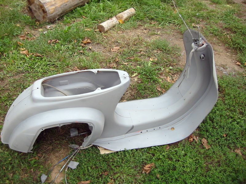

Ich habe sie heute vom strahlen geholt. Nicht die beste und ordentlichste Arbeit aber na ja:
Hier mal die größten Macken:
Danach war ich beim Karosseriebauer/Lackierer. Ein absolut abgefahrener älterer Mann. Er hat das Schutzblech genommen, 200 mal mit dem Hammer drauf, ein paar mal mit der Karosseriefeile drüber, die Schweißnaht mit Brenner heißgemacht und so versucht die Rostansätze aus der gedehnten Falz geklopft. Das Teil st so schon fast glatt geworden. Eine beeindruckende handwerklich Leistung, sehr, sehr zu empfehlen!

da hab ich nicht genau genug auf die Details des Schalters geschaut.
Das ist schon der richtige für das 6-Volt-Modell ohne Spannungsregler ! .
Siehe auch SIP #60093000 bzw. #1128907 bei SCK.
Den Deckel führen aber beide nicht als Einzelteil.

Der Karosseriemeister hatte keine Zeit. Es geht nächsten Montag (hoffentlich) dran. Ich habe aber heute sehen könne, wie dieser Arbeitet. Ein Hingucker. Ich freue mich sehr, dass es solche Fachmänner noch gibt.
chreich
gestern war es endlich mal so weit. Wir haben ein paar Dinge an der Karosserie erledigt. Ich bin immer noch begeistert, wie geschickt man mit einem Hämmerchen und einem "Stöckchen" (so nennt er das Teil, mit dem er Rundungen etc. als Gegenstück) behandelt.
