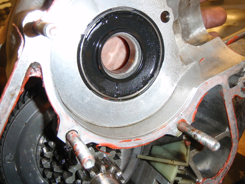

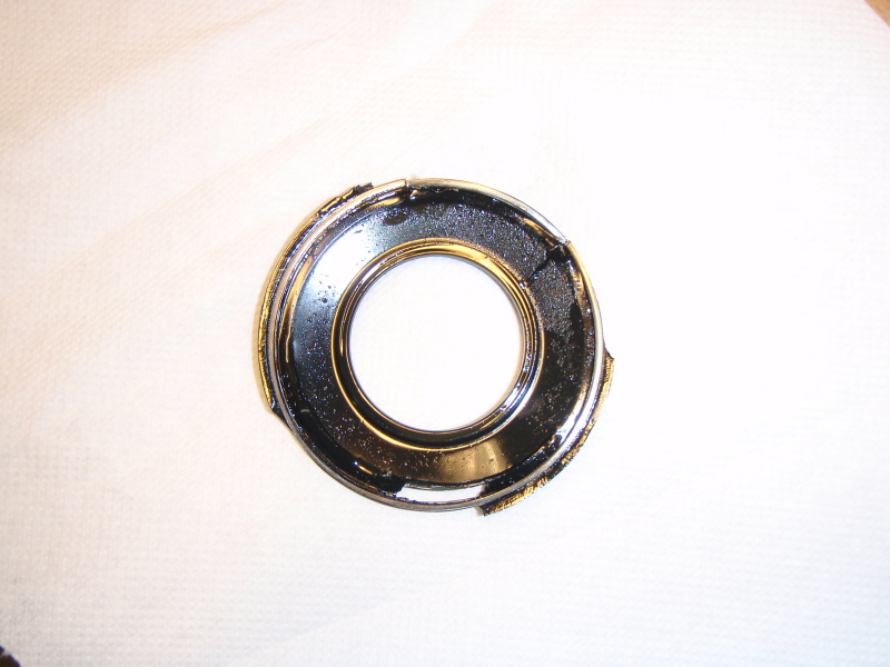

Gestern nochmal alles zerlegt, diesmal komplett...
Und da schau her...jetzt weiß ich auch warums den Quattrini zrissen hat...
Das nächste mal erspar ich mir die Sucherei und Tauscherei und mach ihn gleich auf.. :thumbsdown:
LG SKE

wieso haste denn keinen "Blauen" verbaut?
Wegen so einem, wie du ihn verbaut hast hat es
mir meinen 135er Motor zerissen.
Ja wieso.... weil ich ein Koffer bin !!!! :thumbsdown:
Das nächste mal erspar ich mir die Sucherei und Tauscherei und mach ihn gleich auf.. :crybaby:
LG SKE
:thumbsdown:
Hast du Kurbelwelle rausgenommen und mal nach dem kupplungsseitigen Simmering gesehen?
:crybaby:
Wie schon geschrieben....Den Motor hab ich zerlegt und konnte keine Mängel feststellen. Jetzt hab ich ncoh das Problem, dass der Zylinder nicht Klingelt sonder Klopft (Klingt metallisch und würde es wie gesagt eher als Klopfen bezeichnen).
Was könnte das denn jetzt sein?

NEIN, mach das nicht, genau der ist mir geplatzt und hat sich durch den Drehschieber gefressen.
Wenn du eh auf Membran umgebaut hast ist es nicht so schlimm.
Aber du wirst sicher auch keinen Bock drauf haben deinen Motor ständig zu spalten
Ich werd mir mal mit dem Kobold zusammen Gedanken machen wie man den Simmering sicher verankern kann damit das nicht ständig passiert.
Vielleicht gibt es auch einen Hersteller der bessere Qualität baut. Noch besser als Corteco.
Es kann aber auch sein dass es gar nicht am Simmering selber liegt sondern daran dass durch die 200er LHW und die grossen ÜS von Quattrini /Polini
ein höherer Unterdruck aufgebaut wird als sonst und der Simmering irgendwann aufgibt.

Rille im Lagersitz => Corteco blau
keine Rille => den braunen mit Blech.
2 Rillen und eine Rille.
In eine Rille kommt der Sicherungsring, dann bleibt quasi noch eine oder keine Rille übrig im Bereich Simmering.
Falls der Vorbesitzer in einen Block mit 2 Rillen einen Metallsimmering reingetan hat und er dadurch ausgeleiert ist,
den Metallsimmering reinzutun egal wieviel Rillen.
Kann halten muss aber nicht, bei mir hielt es leider nicht. Scheiss Lotteriespiel, immer die Angst im Nacken zu haben dass der Simmering bricht.
Tja, das alte Lied von Vespamotoren mit Mehr-Leistung, immer gibt es eine Stelle im Motor welche die schwächste ist. :thumbsdown:
@heidelbaer: Viel Erfolg, ich wünsch dir dass er dir hält. :crybaby:
