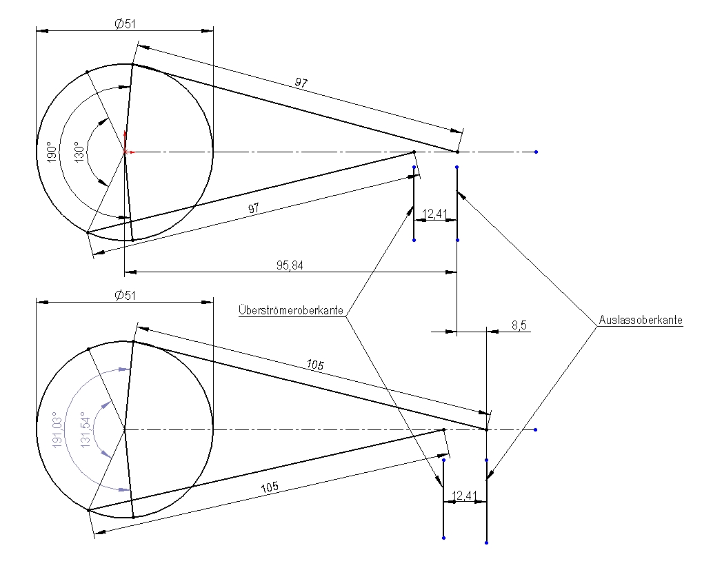

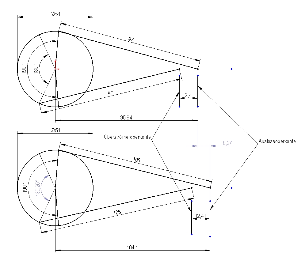

Fährt hier jemand 51/105 hub? Kann mir einer sagen wenn ich den Pleuelausgleich mache ob ich den Zylinder oben noch abdrehen muß um auf die selben Steuerzeiten und QK zu kommen?
Was empfiehlt Parma eigentlich an QK.
Danke
ich glaube qk so 1,2mm und nein du brauchst einfach eine 8mm fussdichtung und bist dann mit den steuerzeiten genau wie vorher !
hast ja nur 51mm hub .
