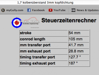

soll ein alltags fahrzeug sein welches zu 95% in der stadt bewegt wird. aber ordentlich :) will nur nix am zylinder fräsen (fürn anfang)
wenn ich 0,5 weniger fudi verwende und ne 2,5 kodi wär ich auf
timing transfer port 130.3 ° timing exhaust port 189.1 °
Bearbeitet von mr.mooks
Ich persönlich würde unter 30° Vorauslass vermeiden. Eigentlich würde ich von der Idee her sogar eher mehr als 30° VA haben wollen. Von der Tendenz her entschärft das wohl den Leistungsanstieg und macht das Band nach hinten breiter.
So wie ich das sehe beißt sich 54er Welle und nicht fräsen wollen. Mit 51er Welle hat der Parmakit nach meiner Einschätzung sinnvolle Steuerzeiten (gerade in Verbindung mit der Bertha). Mit 'ner 54er Welle sieht das halt anders aus. Zumindest ohne Fräsen. Hätte ich jetzt vom Fahren her nicht so viel Spaß dran, gerade bei 'ner Alltagskarre.
pffff - immer muss ich herhalten :wacko:
dabei hab ich extra dafür diese anleitung geschrieben :wacko:
einfach auslass auf 190 fräsen und gut, würd ich mal sagen :wacko:
ps:
motorschädl...
ja, mr murks? :wacko:
Bearbeitet von Motorhead
so ich habs glaub ich
40 bis zum überströmer
27,4 bis zum auslass
um auf 128 / 190 zu kommen muss ich kolben auf 1,6 überstand bringen mit 3 mm kodi (qk 1,4 passt schon :) )
dann hab ich 41,6 und den und 29, wenn ich den auslass dann nen 0,9 mm höher zieh bin ich auf
mm transfer port 41.6 mm
mm exhaust port 28,1 mm
timing transfer port 128.2 °
timing exhaust port 190°
