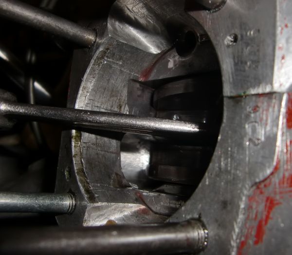

Einen Vergleich hätte ich noch - Umbau von Mazzu Vollwange auf DRT Sprinter (beide 51mm Hub / 97mm Pleuel). Die Kurven liegen zwei Tage auseinander. Nach dem Umbau schien der Motor etwas fetter zu laufen, deswegen habe ich runtergedüst.
Die Mazzu-Vollwange hat den Einlass stark versperrt, sogar die Drehschieberlippe war noch dran (nur verschweißt, sonst 100% unangetastet). Die DRT Sprinter holt Querschnitt über den kleineren Wangendurchmesser auf der Kupplungsseite und die Ausfräsungen neben dem Hubzapfen. Die Welle hat bisher unverschweißt ca. 15 Renn-Betriebsstunden problemlos überstanden :-)
Fazit: Querschnitt durch Wellenänderung bringt etwas, aber weniger als gedacht. Selbst total versperrte Einlässe können sehr gut laufen.
Vorher (Mazzu Vollwange):
Nachher (DRT Sprinter):
Ja. Es hat mich auch wirklich gewundert, wie gut der Motor lief. Das war ja eigentlich nur Restteileverwertung mit minimalem Schraubaufwand, um dieses Jahr einen Ersatzmotor für K1 zu haben.
Nachdem der Motor dann öfters zum Einsatz kam als mir lieb war habe ich den Motor vor Ungarn zum Hauptmotor befördert und ein Tuneup gemacht. Neben der Welle habe ich über Einstellung und Membrane (siehe Seite vorher) noch einiges geholt.
Bearbeitet von karoo
Ist der Einlassbereich im Gehäuse von unten aufgeschweißt?
