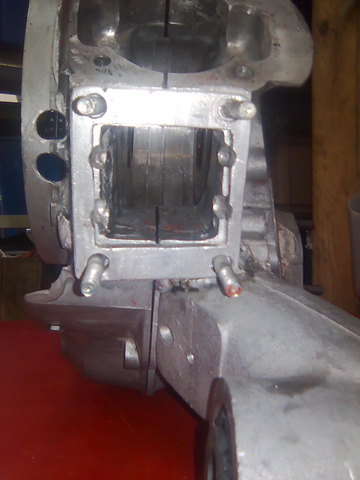

Ist der Einlassbereich im Gehäuse von unten aufgeschweißt?
Bei mir gibt es keinen Materialauftrag am Einlass, es wurde nur das original vorhandene Alu genutzt. amazombi hat ja aber auch schon mehrfach geschrieben, dass ein ordentlich aufgemachter langer Drehschieber nur mit Durchbruch geht. Also müsstest Du für den Drehschieber dann doch schweißen oder kleben.
