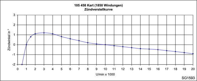

in wie weit kannst du in die zündung eingreifen?  wenn die 12° linear sind, könnte das den verlauf der kurve relativ gut erklären.

Die Zündkurve geht linear nach oben, verstellt bei unserem Drehzahlbereich ca 7-8 Grad! An was konntest du das erkennen? Eher schlecht so eine Zündkurve?

Ich glaube er meint dass du mit einer einstellbaren Zündkurve den Bereich bevor das Drehmoment stark ansteigt (6500) anheben könntest mit relativ hoher Vorzündung.
Bei einer fixen Zündkurve musst du dabei aber aufpassen dass die Vorzündung dadurch bei maximaler Leistung (9800) nicht noch zu hoch ist.
Kennst du das Dokument schon?
http://members.chello.nl/j.friedrichs2//Zundkurven.pdf
Gibt für die PVL 2 analoge Statoren die in Frage kommen:
Einmal mit 3° Verstellung:
und einmal mit 13° Verstellung:
Letztere hat der beckna vermutlich im Einsatz.
Will man was anderes braucht man ein programmierbares Zündmodul. Gibts von Elven, Ignitech und Zeeltronic für bezahlbares Geld. Die passen meist nur mit dem 1850er bzw. 3° Stator.

Genau so ist es! Die 2. hab ich! Das programmierbare Zeug find ich ja nicht schlecht wenn man auf der Suche nach den letzten PS ist! In meinem Fall trifft das aber nicht zu, darum auch für den Renneinsatz zu teuer
