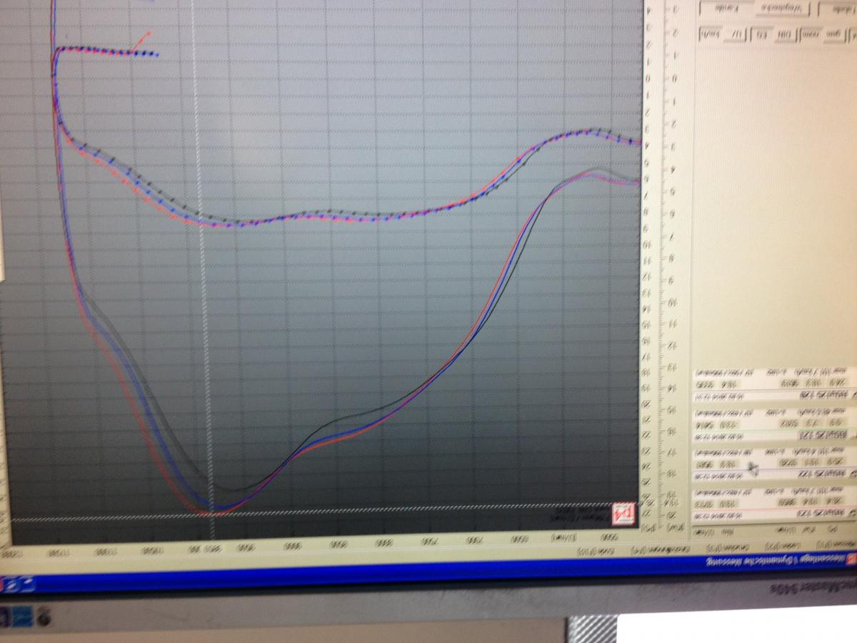

zur vollständigkeit meine kurve auch hier:
mein k1 parmakit hat nun auch die 30 geknackt.
parma sp09 57x51, einteiliger auslass
auspuff proto
leider kein drehschieber
vforce 4 auf eigenbau membrankasten
30er gaser
noch das gezackel wegbekommen, resoloch wegmachen und vielleicht hüpfen ja noch 1-2 ps raus wenn man sich mal mit dem gaser und der zündung zeit nimmt.
kopf ist auch noch ein anderer geplant

Moin hier die neue Kurve von gestern
Kurve sieht mal schön aus denk ich mal aber leider nicht die 30 geknackt was das Ziel war
Und vorreso könnt ein bissel mehr sein
Setup sp09 geteilt 129/196. 1,3 Qk
Bertha
VT
53 / 105 drt
33 keihin minitassi Membran strohspeed
post-48044-0-79780800-1392536932_thumb.j
Bedüsung 142. nd 42 CGL 2 vo
Bertha
VT
53 / 105 drt
Haste zufällig ne portmap vom auslass? Die ausslassfläche würde mich mal interessieren, da die kurve trotz des hohen vorausslasses leicht einknickt vor nenndrehzahl
Sieht das nur so aus, oder hat du an den Taschen im Kolben einen Kurzschluss zwischen Auslass und Überströmern?
Hast du den ausschnitt vom auslass noch und kannst den mal auf ne ebene Unterlage legen? Gewickelt täuscht das immer ein wenig, sieht aber so aus, als ob du mit den eckradien und der Oberkante ordentlich Fläche verschenkst
ich glaube bei der auslassbreite wäre ich bei den eckradien bei einem 2-teiler auch eher verhalten was den radius betrifft.
es sei denn der zylinder soll nur zu hängenlassen testzwecken auf dem prüfstand genutzt werden.
Ist im dremmel Eifer so passiert schielte in richtung 30 ps

meinte damit auch das für 30 ps und mehr nicht der auslass die drossel ist.

Stimmt, wenn der wirklich so breit ist, würde ich die radien auch nicht zu extrem machen.wie sieht denn der Kanalverlauf aus? 30 Ponys sollten mit zweiteiligem auslass noch machbar sein, der einteilige kanns ja schließlich auch
