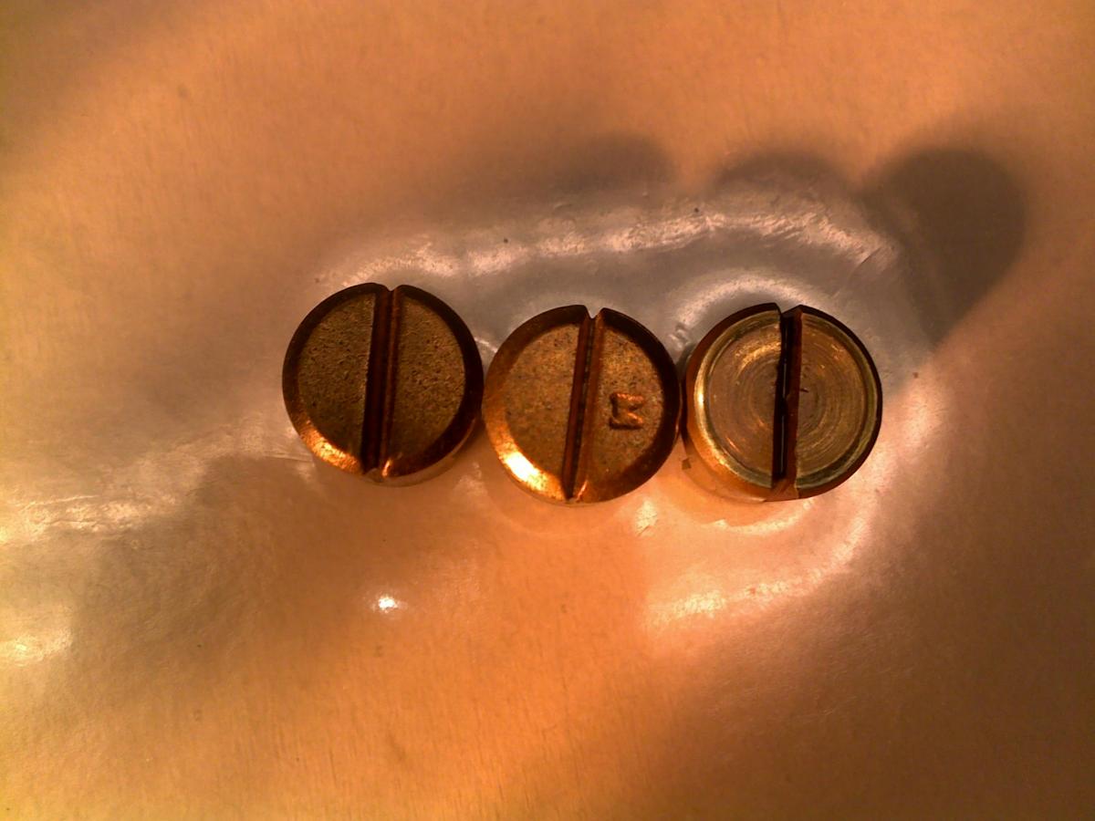

Kupplungspilz für Sprint, PX,....
letztens bei SCK zwei bestellt, zwei verschiedene bekommen, passen beide nicht, weil "Ausfräsung" zu schmal!
links die beiden Neuen, rechts ein Originaler von meiner GS160.
Seit wann sind das keine Frästeile mehr, sondern Druckguss, wasn das für ein Material? Ist ja sicher kein Messing oder Bronze mehr, sondern irgendeine Zinklegierung, oder.....

sorry für die schlechte Bildqualität, hatte nur das Handy dabei...
post-8621-0-46302000-1342017870_thumb.jp
post-8621-0-95251100-1342017870_thumb.jp

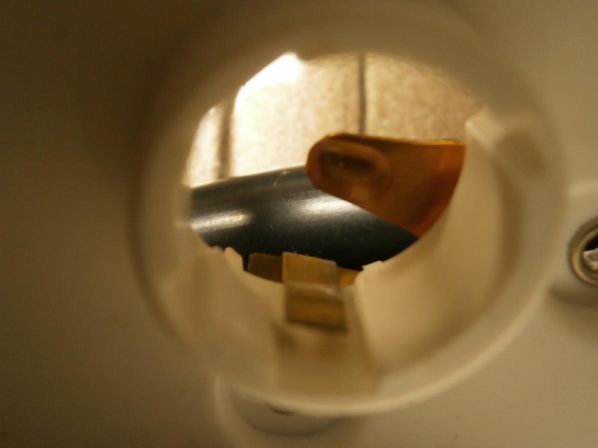

warum funkt die elektrik nach dem birneneinsetzen ins neue gtr rücklicht nicht?
weil beim einsetzen der lampen der massekontakt auf dem pluskontakt gedrückt wird und ein kurzschluss entsteht.bei der produktion wurde vergessen die lasche sauber in ihre fürungen zu biegen.(bei beiden fassungen)
so soll das:
man muss ja wirklich jedes teil vor der montage genau ansehen. :sneaky:
post-8983-0-31026800-1356875235_thumb.jp
post-8983-0-55854300-1356875274_thumb.jp

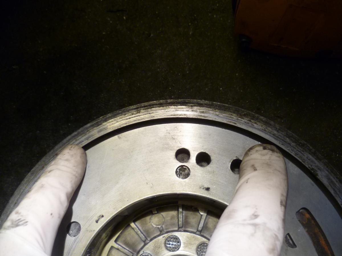

die schwarzen 10" felgen von sip 8103300
schicke optik - technische fehlkonstruktion
die schrauben lockern sich leider sehr einfach
drehen sich dann mit, da kein kopf vorhanden kann man nicht gegenhalten
= man kann die muttern nicht mehr anziehen
bei der originalen grauen felge sind die verschweisst osä
bei den schwarzen nur reingesteckt... bzw gepresst
dh die müssen raus und durch schrauben ersetzt werden
wie kann man sowas verkaufen... aber echt.

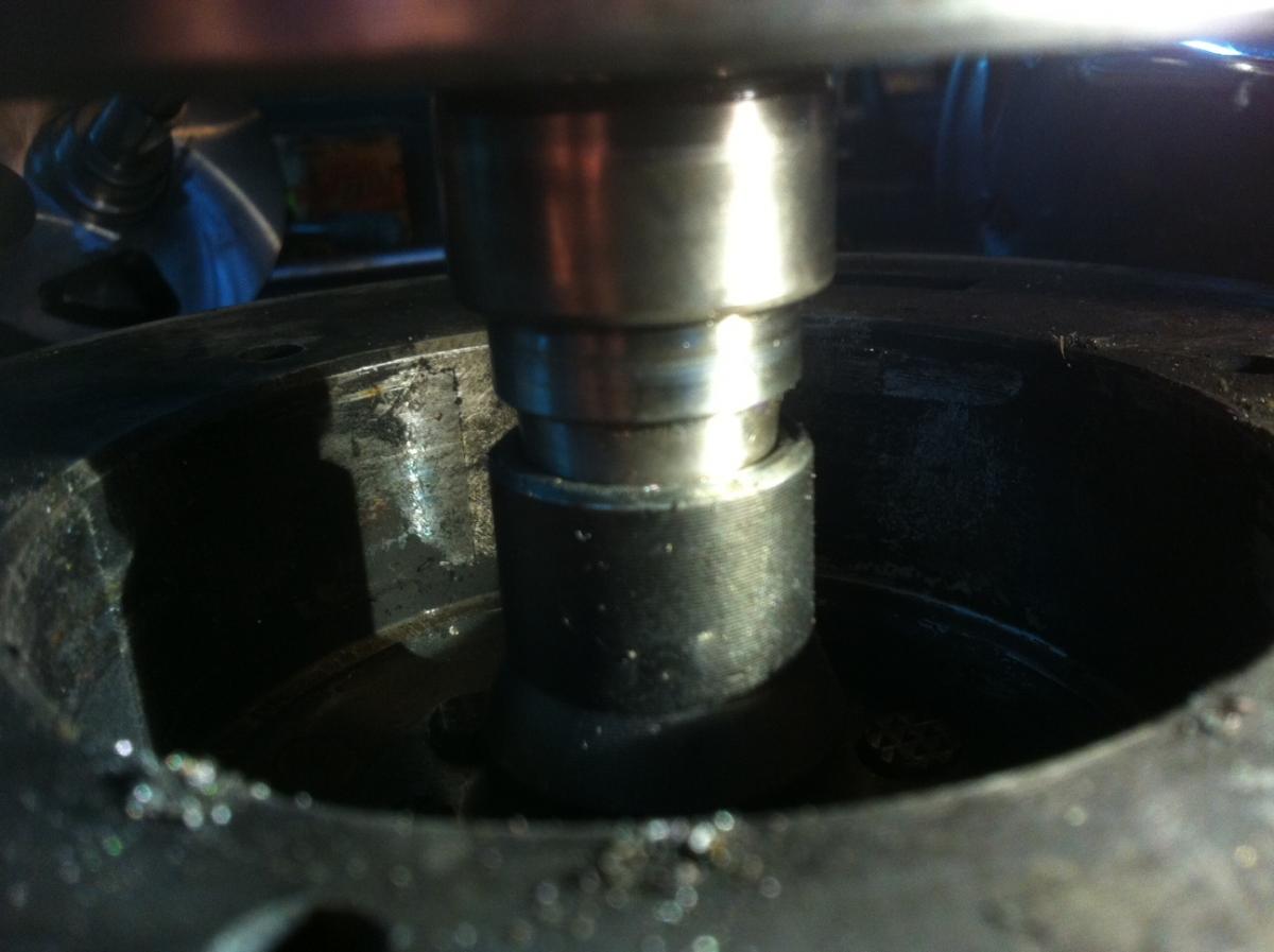

leider was anderes "lustiges"
nachdem alles bearbeitet wurde
einlasszeit verlängert & welle hier da dort nachgeputzt
an diesem motor wurde einzig die kurbelwelle getauscht - alles andere lief vorher tausende km
nach montage des lüfterrads klemmt dieses auf einmal am motorblock fest
:blink: ?? häää ?? :blink:
a hin und a her
schrauben limaplatte streifen ja gerne mal
hier anzeichnen da dort, montieren, demontieren
schlussendlich ohne zündgrundplatte montiert
immer noch fest!!! :blink:
lösung:
der limaseitige konus der kuwe ist messbar kleiner :aaalder:
das lüra steht daher nach anziehen am lüfterrad kanal an!
dh nur fahrbar wenn man das lüra abdreht
oder mit vcdi parmakit, vespatronic
i mahn.. gehts noch ?!
erzeuger und händler NULL qualitätskontrolle
unfassbar was für klumpat uns angedreht wird!
für schlanke 192,-

hier die schleif/klemmspuren am dünnen steg des motorgehäuses
nach tausch schrauben, beilagscheiben weg, dann lima raus
zeigte sich mit edding (steg angepinstelt) test wo es streift
spuren am lüra
(ich wette da hupft sich wieder ein lustiger auf den ausbruch auf... sry, but den hat der vorbesitzer verbrochen ;-) )
Bearbeitet von freakmoped
