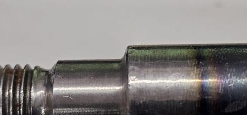

vor 58 Minuten schrieb Wulfi12:
Das ist normal der Spannungsquerschnitt vom Gewinde selbst ist noch weniger.
hast Du mal gebrauchte originale nachgemessen? Die sind a) überall gleich dick und b) gebraucht dicker als 6.8mm (also gebraucht dicker als der neue an seiner dünnsten Stelle)

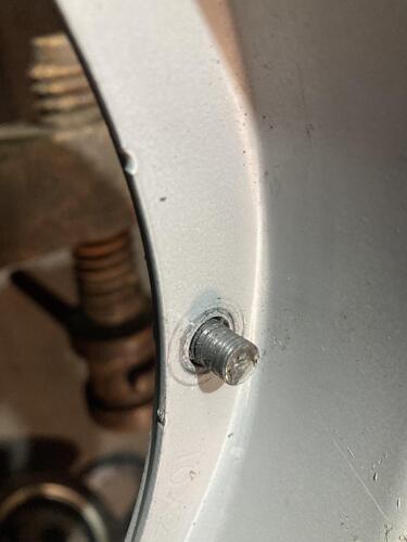

Die von SIP umgearbeiteten PIAGGIO Bremstrommeln für 30mm waren lange ok, seit Neuestem kommen die aber entweder mit klebrigem Lack oder wie in diesem Fall in übergeduschtem dunkelgrau statt Alu 983/silbern:
Der Guß ist nach wie vor top, wie damals.
Gut, dass SIP die Rücksendetickets immer direkt schon mit rein legt!

Hatte ich auch schonmal zurückgeschickt, war entgegen der Beschreibung keine umgearbeitete Original Piaggio Trommel sondern ne FA Italia. War 150g leichter als meine alte defekte Originaltrommel. Hab das alles auch so auf das retourenetikett geschrieben, dass sie merken dass ich mir leicht verarscht vorkam.

Ja, die FA Italia ist da verm. noch der Beste Nachbau, mal abgesehen vom schlechten Lack hat die hat wenigstens die verstärkten Rippen an der Felgenaufnahme.
In der Piaggio Verpackung (30mm SiRi) kam bei mir vor 2-3J. zweimal das "KU" Asien-Teil (SCK), bei SIP als "RMS" im Programm - das ist mal richtig filigran und verzieht sich nach dem ersten ordentlichen Bremsen und rubbelt fortan. Überdrehen hilft auch nicht, weil es sie gleich beim nächsten herzhaften Bremsen wieder verzieht. --> 100% Ausschuss.
