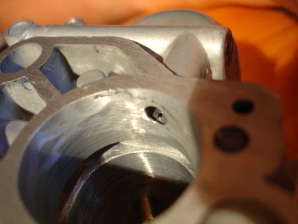

Auf dem dritten Bild sieht man ein sehr schlecht verarbeitete kleine Motorhälfte von einen im Februar neu gekauften Motor.
Aufgrund dieser nicht Entgratung konnte die Feder nicht sauber aufliegen. Die Folge war, die Nebenwelle hat sich mit dem Kickstartersegment verschweißt,
der Kickstarter ist während der Fahrt blockiert und hat sich in den Asphalt gefressen und die Motorhälfte ist geplatzt. :-D

Bild 1 ;-)
Bild 2 :-D
Bild 3 ;-)

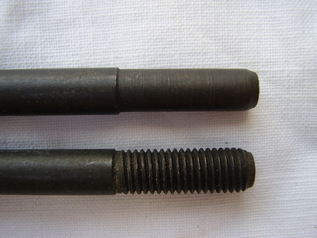

gewindefreier M7 stehbolzen:
Das ist eine mitkonstruierte Schutzfunktion, dass Du bloss nicht auf die Idee kommst den :-D SIP Stehbolzen zu verbauen :-D
Wär Dir sonst wahrscheinlich eh beim anziehen abgeschert, das :-D Gewinde!
