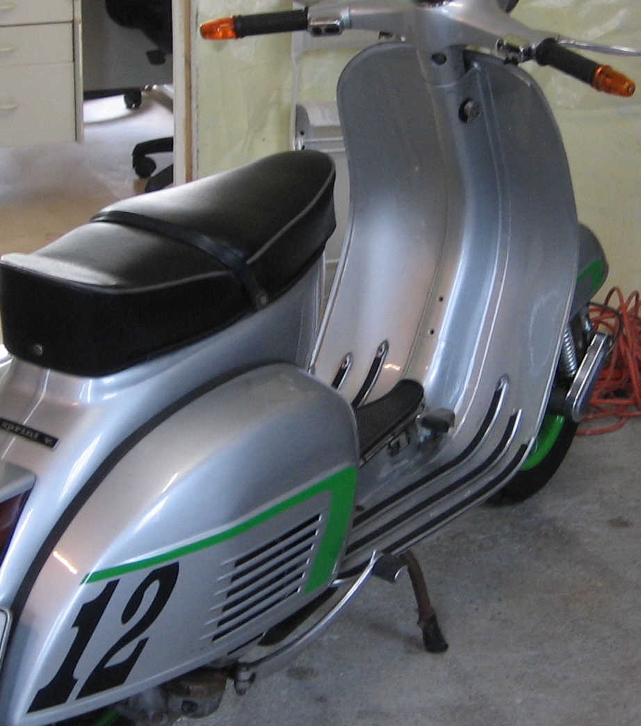

Hallo ich habe diese sprint im internet gefunden. nun hätte ich ein paar fragen.
1. Findet ihr den Choke?
2. Ist das ne echte Piaggio oder ein import aus thailand?
Wäre nett wenn ihr mir weiterhelfen könntet...

Zu dem Moped: ist schon echt schräg, wenn Dir gefällt, OK! zum Choke würde ich sagen die Öffnung ist da, der Nupsi fehlt.
Vom BlingBling Look würde ich Asien mal stark in Betracht ziehen.
Wenn ohne Papiere und ohne Herkunftsdetails würde ich auch die Finger von lassen. Zumindest bei uns ist sowas nicht so einfach zuzulassen und in den meisten Fällen legal nicht möglich. Klar kann man sich da Geschichten vom Scheunenfund beim Opa vor 1990 ausdenken, aber damit macht Du anderer Leute Problem zu Deinem (meiner Meinung nach)
Wenn Du Dich da nicht selber auskennst, lass Dir nicht erzählen wie einfach die Zulassung ist, könnte der Anbieter ja dann mal eben selber, oder.
Wenn der Verkäufer seriös ist gibt er Dir bereitwillig und klare Infos, wenn nicht .....

Also thailand?
oder besser gesagt gibt es anzeichen für nen import.
zu den "zierteilen" ;) die hat er lt. aussage selber angebaut weil er ne bling bling optik wollte...
und noch ne info er will 2000 ? für das teil..
Ja klar Kotflügel, Sitzbank, der Chromtüddelkram, das Rücklicht ist im besten Fall Geschmackfrage und sonst billiger Schrott der beim abmontieren hübsche Überraschungen zu Tage bringt.
Edit: Auspuffendröhrchen gehört mit dazu
Edit 2: ob der Motor passt könnte man Anhalt der Motornummer checken (scooterhelp.com) , meine Sprint hat zB. ne andere Zündspule (muß aber nix heissen)

Gibt's ein Bild von der Motorbacke? Wenn ja: 5 oder 6 Schlitze? Wenn 65: m. E. definitiv $ASIA (gerade im Zusammenhang mit dem BlingBling-Zeugs) ...
Die verbeulte vordere Felge sollte er bei der 2.000er Ansage aber noch tauschen.
Eddi hat 6 gegen 5 getauscht. Sorry, war irgendwie nicht bei der Sache ...

aber mMn stinkt die kiste nach reis.
das bodenblech ist abgesetzt gelackt
wer sich so viel mühe mit dem kübel macht und dann o-silber felgen mit rostigen muttern draufschraubt und solche reifen, der lagert die guten für sich selbst
die (zweifelhafte) blechnerarbeit am kotflügel vorne (der nächste tüv könnte lustig werden)
und das allgemeine dekor (z.B. die trittleisten in hellgrau mit chromendstücken und die verlegung)
die kreative zündschlüsselposition
zugemachter choke
sieht das fussbremspedal nicht auch irgendwie seltsam aus?
ich würd den haufen anschauen (wenn er günstig steht)
auf jeden fall abklopfen (was noch vom blech über ist)
und wenn er dir 2 mille wert ist und gefällt, dann kann das dein preis sein ...

wie schon gesagt, wenn Du die Karre geil findest - ansehen
und 2 Scheine kann Dein Preis sein, ist aber sicher kein Schnapper, und bei der Optik keine "sichere Anlage"
Ansonsten fallen mir immer mehr Sachen auf:
- müsste eine 150 Sprint Veloce oder 125 GTR sein wg. runder Lenker (kein Anspruch auf Vollständigkeit) = Fahrgestellnummer?
- Motor sieht älter aus (Zündspule, Kicker)
- Vorderrad steht "optisch" zu weit hinten = nur ansehen schafft Klarheit
- stimme der Bremspedal Frage zu
Lass Dir vom Verkäufer Motor und Fgst. Nr. geben und dann check mal auf Scooterhelp.com.

meine (Deutsche) 74er Sprint hat auch 6 Schlitze, hab ich vor 15+ Jahren von der Erstbesitzerin im O-Lack gekauft. Sollte also original sein. Hoffe ich ....
Ich meinte "5 Schlitze". Hab's oben korrigiert ... :-D

Jap. Definitiv. Es gibt auch schlechte Restos in D, aber das Teil ist wirklich mehr als zweifelhaft. Ich kann mir nicht vorstellen, dass irgendein TÜV den Hobel ohne Blinker und mit dem Widerhaken am Kotflügel zulässt. Stichwort Fußgängerschutz.

und wenn man sich´s genau anschaut ist das doch niiiiiiiiiiiiiiiemals
eine Sprint.
Eddie meint noch dass die Backen so komisch dran hängen.
Als ob sie an ein anderes Chassis hingefummelt wären.
Kauf´dir was mit echten deutschen Papieren.
Eddie hat gerade die Trittleisten auf dem Tunnel entdeckt. Irre.
Vom RÜLI und anderen Extremaccessoires gar nicht zu sprechen.

Genau das ist es. Das Ding wird Dich sicher enttäuschen:
- die Neuteile aus Asien sind mit wenigen Ausnahmen Kernschrott
- die Dinger werden teilweise aus mehreren Schrottrahmen zusammengedengelt und fallen mit etwas Pech bei der ersten Vollbremsung auseinander
Teilweise gibt es Vespas die recht liebevoll in Asien aufgebaut werden - bei dieser schien eher der schnelle Rubel rollen zu müssen.
-> Tankschrauben fehlen, was nach kurzer Zeit einen verzogenen undichten Tank zur Folge hat
-> Verrostete Radmuttern
-> sehr preiswerte Reifen
Für 2 Tausend bekommst Du auch schon was reelles, musst halt nur etwas länger suchen und den Biete Bereich im Forum beobachten. In der Bucht würde ich ohne Besichtigung NICHTS kaufen.

also das ding kann auch spass machen ... dazu müsste man es besichtigen und sich ankucken
wie das blech unter dem lack sich anhört ... bzw. ob denn noch blech vorhanden ist.
mein neckbreaker wäre die in 2 jahren wieder fällige hauptuntersuchung, zu der ich dann den
vorderen koter tauschen oder mit der flex grobschlächtig umbauen müsste. mit dem wadel-
reisser dran erschießt dich jeder prüfer der nicht von einem blindenhund ans fahrzeug geführt
standrechtlich auf dem hof. ok, selbst ein blinder fühlt, dass da was nicht stimmt ... evtl. sollte

Mal nen Schichtdickenmesser zwecks Messung der Spachtelstärke mitnehmen, besonders im Traversenbereich - da können das schon mal 10mm Balispachtel sein...:-D Sieht auf den ersten Blick nach übelst gespachteltem und verhunzten Bali-/Vietnambomber aus... Schon allein die Reifen würden mich abschrecken...
Dem Verkäufer nen nicht zu hohen dreistelligen Preis für seinen Haufen bieten und Reaktion abwarten, ich würde den Bock echt nur zum ausschlachten und nicht zum fahren kaufen...:-D

3.912 DM (ja, ich rechne nach wie vor um...) sind für Normalverdiener, die lange sparen müssen, keinesfalls ein Schnäppchen und sone Bali-Krankheit steht hier in B. nur noch als Teile-Probierkarre rum, zum täglichen fahren wäre mir die zu gefährlich, zum anschauen inner verkackten Yuppiesammlung zwecks Kapitalanlage zu teuer und zu schlecht gemacht...
Die zweite Fernost-Spachtelmumpe habe ich neulich unter "Übel zugerichtete Teile gepostet, gekauft für viel zu viel Kohle in Bayern von einem Kunden bei einem Deiner Händlerkollegen (der mittlerweile hoch und heilig schwört, keinen Vietnamschrott mehr zu vertreiben... :-D) und bei Eastspeed mit viel Nacharbeit (und vielen Flüchen meinerseits...) und finanziellem Aufwand seitens des Kunden überhaupt erst mal vernünftig zum laufen gebracht...
Ich sage nur Bremstrommeln Marke "ramp" und ähnliche lebensgefährliche Scherze wie gebrochene Feder an der Gabel und ein kerntoter Asienmotor in seinen letzten Atemzügen usw....
...daher würde ich für die auf S. 1 abgebildete Karre nicht viel auf den Tisch legen oder es gleich lassen...
Für die aufgerufene Kohle kann man wenigstens vernünftige Reifen erwarten usw. Die Optik ist mir dabei ziemlich ladde, die ist immer subjektiv (ich finde sie zudem völlig daneben, aber egal), mir geht es lediglich um die Technik und die tägliche Einsetzbarkeit auf dem Weg zur Arbeit...
Ach so: Absolutes Indiz für Fernost sind M7-Muttern mit 12er Schlüsselweite, mal drauf achten... Den bei dieser Hippe fehlenden Nabendeckel hinten, das mit Felgensilber überjauchte Lüfterrad, die rostigen Muttern an den Felgen, den rostigen Sitzbankzapfen lassen wir mal untern Tisch fallen - die zählen bei zwo Mille Kaufpreis einfach nicht, solche Teile kann man bei dem "Schnapper" nicht austauschen...:-D
