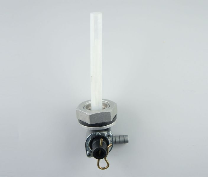

hab einen der lustigen neuen/aktuellen BGM OMG craptaps, der die probleme faszinierenderweise nun umgekehrt hat bekommen
normal weniger durchfluss als reserve (50% vom optimierten sip) dafür reserve mehr als normal (...)
denke ist ein youtube dokumentieren wert
mind um leute zu warnen vor dem gefährlichen mist.
bei allen online problemen si abstimmung wo der bgm hahn draussen ist
ist das problem fast gelöst wenn man den bgm tap rausschmeisst
und eh klar meinen sich viele bei bgm total sicher: der "faster flow" si gaser mit der zu kleinen bohrung unter der hd
beides bereinigt (guter tap und 2,5 statt 1,8mm)  löst die probleme dann
wie man bei einem auf/zu ventil derart viel verbocken kann bleibt seeehr faszinierend!

ich muss aber auch sagen dass ich genau die gleichen scheissdreck probleme mit dem bgm klump habe!
bei einem benzinhahn kam auf reserve nix, beim jetztigen kommt auf normal und reserve nix :shit:

Lustiges kerlchen der aktuelle bgm.hahn ist. Tatsächlich bei vollem.tank deutlich! weniger durchfluss auf normal.als auf reserve, also umgekehrt wie vorher
Also ich mein jetzt machts ja auch.sinn da der ablauf reserve tiefer sitzt. Ist aber dennochbein grosser Unterschied
Voller tank, auf 0,5l:
34s reserve
47s (!) normal
Also nun tick besser wir alte version und.gleich wie sip mit geschlossenem.roehrchen.
Allerdings FAIL bei normal
Also war der vorige mit reserve problemen ganz klar ein konstruktionsfehler (nonaned)
Dh
Bgm hahn = Nie auf normal.fahren!
Bleibt noch das böse kuriosum komplett blockieren bei normal... Und das nockt ihn sowieso ko in der wahl.
Spannend bleibt wie man an einem.einfachen aufzu ventil soviel.verbocken kann....
Und was wird wohl die nächste version (nicht) können? Schon fein, mit de bgm.jungs wirds nie fad :D

Hast Du mal versucht das Röhrchen raus zu ziehen und nur soweit wieder rein zu stecken, dass es die Bohrung im Inneren nicht verschliesst?
Wenn Du dir den Hahn im zerlegten Zustand anschaust, wirst Du im Innern nichts grossartig finden, das man wirklich fehl-konstruieren kann.
Ich denke das ist ein ganz simpler Fehler bei der Montage des Hahns.
Eventuell auch mal ohne das Sieb?
Es scheint als hätten nicht alle, die den BGM FF fahren dieselben Probleme wie Du, deshalb solltest Du nicht so absolute Empfehlungen in fett wie oben abgeben.
Ach ja, und bitte benutz doch Deutsch. Mit der englischen Rechtschreibung klappts noch nicht so wirklich ;-)

Deine Rechnung stimmt schon, wobei mein Hobel gediegene 6 Liter / 100km braucht :wacko:
Die Idee hinter den Durchflussmessung ist eher, das Maximum rauszuholen, bzw sämtliche möglichen Engpässe zu eliminieren.
Ich hatte meine Messungen mit ausgebautem Tank gemacht und da läuft es bestimmt besser als im Roller.
Seit ich das gemacht habe, habe ich aber keine Spritversorgungsprobleme mehr. Wieviel ml da jetzt effektiv am Vergaser ankommen kann ich nicht sagen, aber es reicht und das ist das Wichtigste.:thumbsup:

Hier mal ein Foto vom aktuellen Sieb!
In normalstellung (Rohr ca 3cm gekürzt) 70s/l
Reserve 54s/l
Gemessen inkl 50cm Schlauch.
Und Konstruktionsbedingt ists ja klar, dass Normal etwas langsamer rinnt, das das Röhrchen reingesteckt ist und weniger dm hat...
Leider konnte ich keinen weiteren Fehler produzieren ;-)
