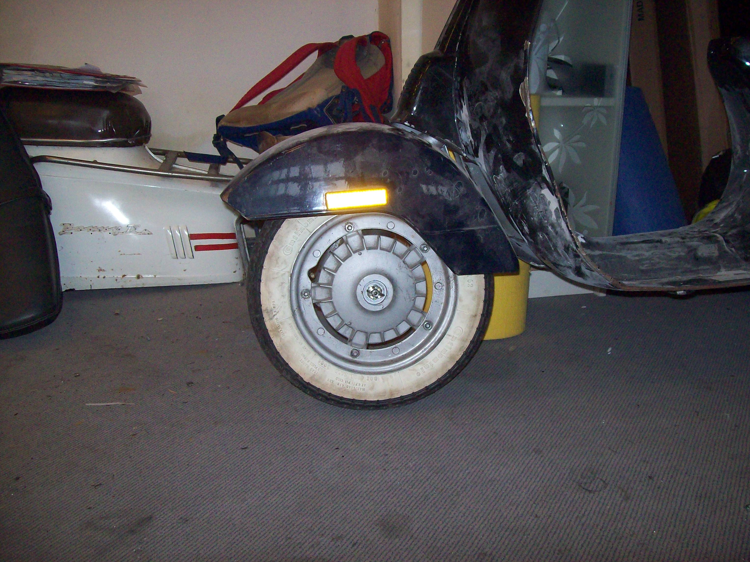

oldschool italo sprinter tuning ist das :-D eigentlich simpel, wie von den jungs beschrieben, würde die gabel immer mit kürzen!
original
gekürzt
reifen taucht ganz ab :-D
da stößt nix an, zumindest mit tt91 in 3,00... original dämpfer
original
gekürzt

hab bei mir einfach 60mm zwischen schwinge und oberer federbeinaufnahme rausgetrennt und den dämpfer um 60mm gekürzt, 20mm federweg reichen mir zum sprinten :P beim harten aufkommen nachm wheely stößt der 3.50er reifen allerdings oben dran, sind also nach der federwegsbegrenzer montage keine 20mm federweg mehr
mit 3.00 würd er nochmal ein wenig tiefer werden
So, gerade nochmal nen Bild gemacht und gemessen. Sind so genau 48mm wo die Dämpferaufnahme nach oben gesetzt wurde. Federweg ca. 30mm und schleift beim bremsen nicht oben an. Finde das tief genug. Würde evtl. aber mehr gehen.

wieviel hast du an der gabel genommen?
und wieviel nach oben versetzt?
30 glaub ich...beides natürlich!
so kann man den kotflügel dann auch noch schön unten am träger für den stoßdämpfer mit dem originalloch befestigen.
@Momo: Sieht super aus Dein Umbau!
Möchte eine PK-Gabel jetzt gerade sowieso umbauen damit eine Grimeca in meine V50 passt und sie vorne nicht höher steht.
Wenn ich das richtig verstanden habe, fallen da ja dann schonmal eh 2cm raus. Allerdings muss in diesem Fall ja auch der PK-Dämpfer schon ums gleiche Maß gekürzt werden, gell?
Also würde ein Choppen um 3cm zu einer Optik wie bei Momo bedeuten, dass ich die Gabel unten um 5cm kürzen muss und dann die Stoßdämpferaufnahme ebenfalls 5cm höhersetze, oder lieg ich da jetzt falsch?
Problem ist eigentlich nur, dass ich null Erfahrung mit Fahrwerk habe und nicht einschätzen kann, ob es dann überhaupt noch passt von wegen Federweg etc.
Wie würdet ihr das machen?
Gruß Vestax
