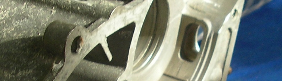

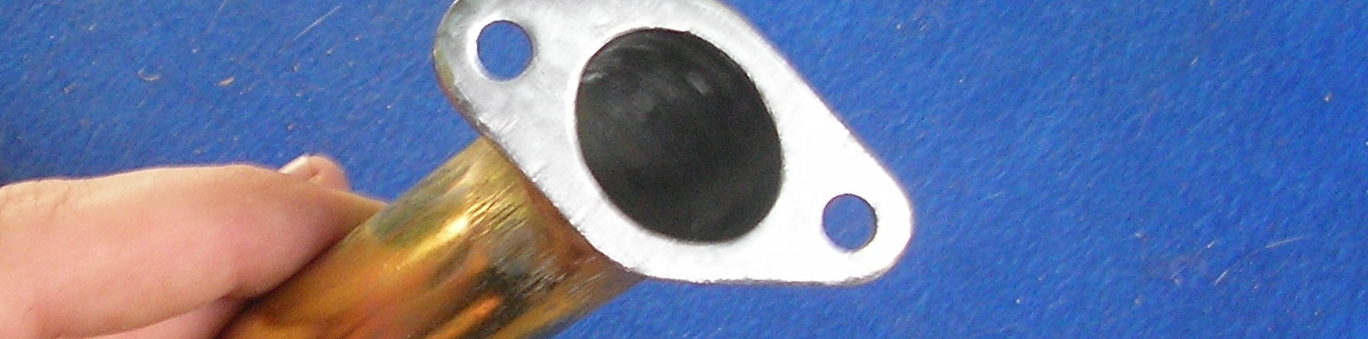

Hab in den vergangenen Tagen ein wenig 'gedremelt'
und meinen Block ein wenig an den DR 75er angepasst:
Ansaugstutzen
Ansaugstutzen Motoreingang
Ansaugtrakt Motorinnenseite

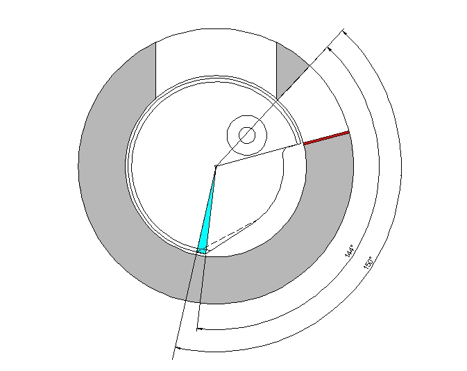

Hier hab ich was gefunden nur muss der Groschen erst fallen!
was ist mit 70° und mit 205° gemeint? (öffnen/schließen?)
wär nett von euch, wenn der Groschen fallen würde!
Damit der Groschen leichter fällt:
Die 205° Einlasswinkel sind der Gesamtwinkel von "Beginn öffnen" bis "Ende schließen" und die 70° ist der Teilbereich von OT bis "Ende schließen". Damit liegt der "Beginn öffnen" bei 205° - 70° = 135° vor OT.
Weil an der Einlassfenstergröße relativ wenig (und wenn dann nur in Richtung nach OT!) zu machen ist, sind die Verlängerungen der Einlasszeit überwiegend durch Arbeiten am Cut des Drehschiebers möglich und auch im gezeigten Fall vorgenommen.
:thumbsdown: bobcat
bisher nur Scheine...*raschel*

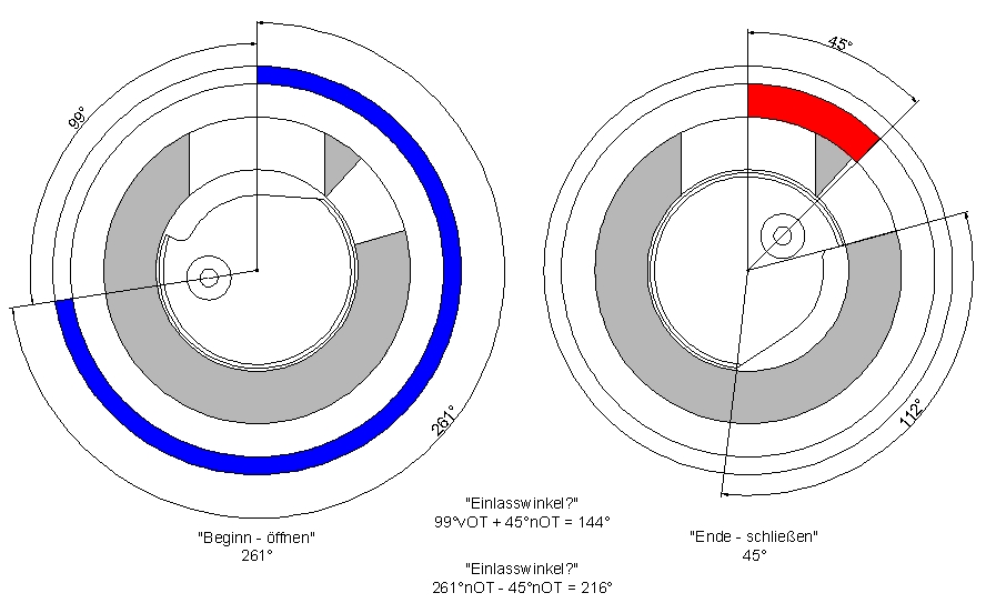

ich hab mal ein wenig 'gemalt'
...und hab immernoch n Brett vorm Kopf!!!
Die Rechnung untern ist die krude Interpretation deiner Rechnung???
Die Rechnung oben ist der Winkel der Aussparung der
Kurbelwelle + Fensterwinkel (hier nicht dargestellt)
oder anders:
Winkel vor OT "Beginn öffnen" +
Winkel nach OT "Ende Schließen"
Und hier nochetwas:

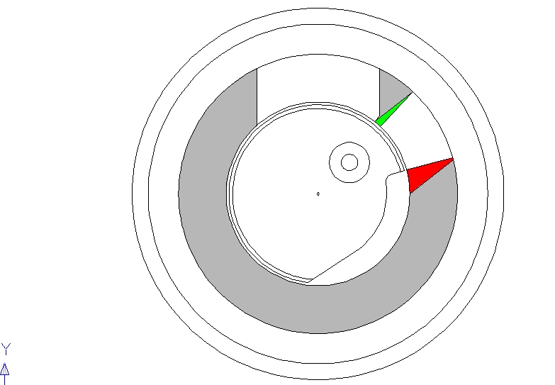

Den grünen Bereich dürfte ich noch wegmachen, den roten aber nicht?
läuft es nicht auf das gleiche hinaus ob ich von der
Wange den cut nach hinten setzte oder am Einlass in den roten Bereich fräse?
vielen Dank in voraus!!

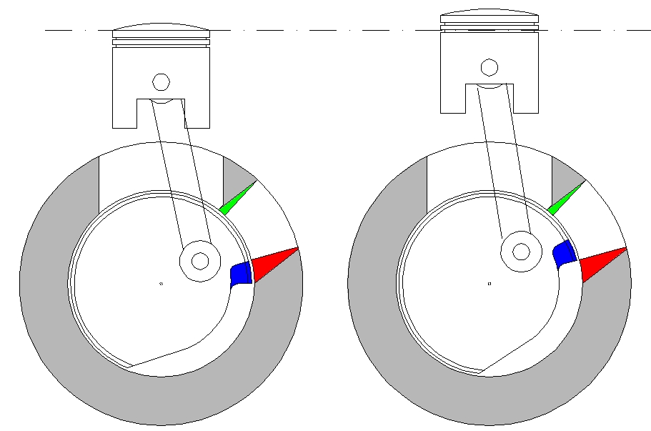

Naja, der Kolben bewegt sich ja auch. (siehe Pleulposition) Und der saugt erst (läuft dabei oben durch den OT) und drückt dann (in der Abwärtsbewegung) das Gemisch durch die Überströmer in den Brennraum.
Wenn du jetzt den roten Bereich wegmachst ist der Einlass noch geöffnet obwohl der Kolben in der Abwärtsbewegung jetzt anfängt das Gemisch durch die Überströmer zu drücken. Und dann wäre dein Auslass noch offen.
Hoffe ich hab das verständlich ausgedrückt und bin nicht völlig am Thema vorbei.
Tutti perfetto ? bis auf den grün eingezeichneten Bereich: den darfst du nicht opfern, wenn du das Drehschiebereinlassprinzip beibehalten willst. Das ist sind doch die ca. 3mm Dichtfläche nach oben!
Welchen Vergaser und welchen Einlassstutzen möchtest du einsetzen?
Bis zum 19er Dellorto und seinem ASS mit Innendurchmesser 20mm bräuchtest du auch den rot eingezeichneten Bereich (wo genug Dichtflächenfleisch unter dem Einlassfenster vorhanden ist) nicht bearbeiten. Weil die Querschnittsfläche des unbearbeiteten Fensters schon etwa gleich groß ist wie die des ASS.
Auch richtig selbst beantwortet: Veränderungen der Einlasszeit (=Winkel), wie sie durch Vergrößern des Einlassfensters bei rot und grün dargestellt sind, lassen sich am Drehschiebercut ebenso erreichen.
p.s.: die in der verlinkten Tuningseite angegebenen Werte von über 200° Gesamteinlasswinkel sind für einen auf Höchstleistung getrimmten Polini oder Malossi mit Langhubwelle zutreffend.
Bei einem DR75 ohne Resonanzauspuff und für den Alltagseinsatz würde ich auf maximal 150° gehen und die Verlängerung ausschließlich über früheres Öffnen realisieren.

...hmmm,
aber hier wären beide im gleichen Winkel zu,
ob ich jetzt rot fräse oder blau...

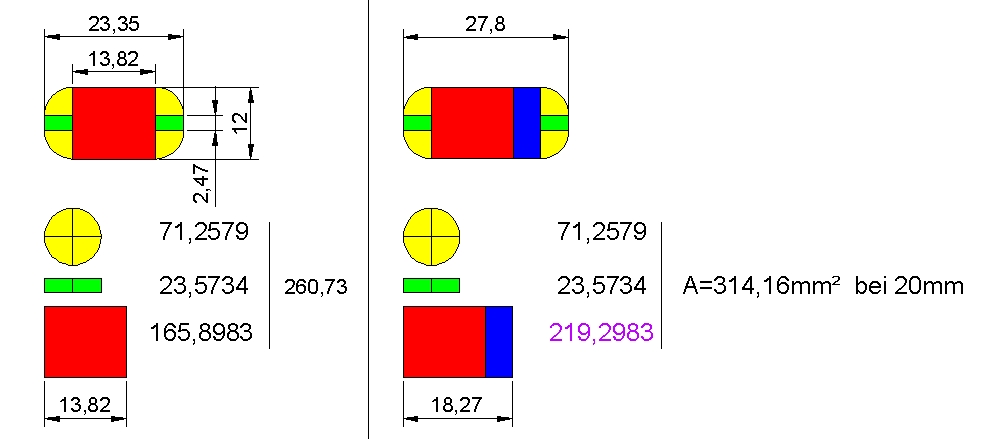

nach dem Vergaserquerschnitt richten? 19mm = ca. 284mm²

Na und?
Die Schemadarstellung stimmt in allen Punkten. Sie zeigt, dass das Einlassende in 2 Varianten verändert (=verlängert!) werden kann. Entweder durch Abtrag der roten Fläche am Fenster oder durch Abtrag des blauen Bereichs an der Drehschieberwange...
Wenn man an beiden Stellen gleichzeitig was wegnimmt, addiert sich die Wirkung natürlich.
p.s.: ich tendiere mehr zur Orientierung an der Querschnittsfläche des Bauteils, das dem Einlassfenster näher ist. Das ist in dem Fall der ASS. Hat den Gesetzen der Strömungslehre zu tun.

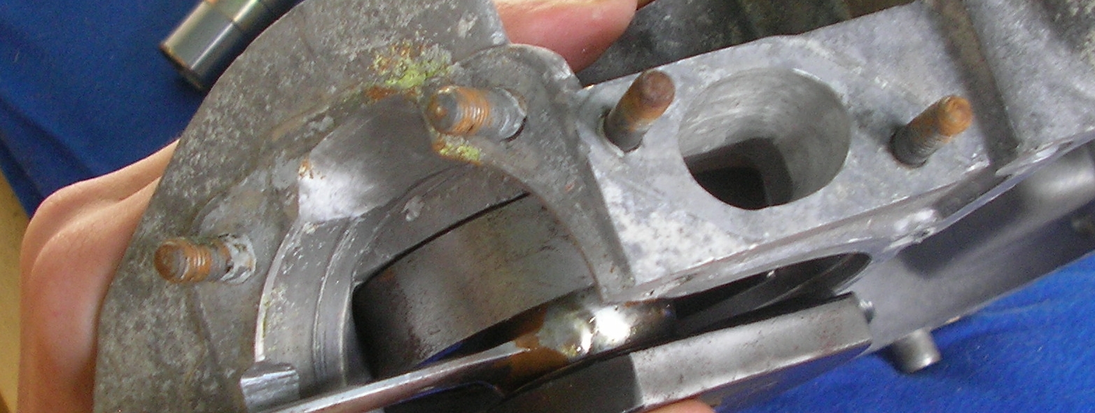

also bräuchte ich nix zu machen?
ich hab ja schon ein wenig am Einlass
(siehe Bild Ansaugstutzen Motoreingang)
gedrehmelt...schlimm?
ich gehe mal davon aus das die Banane kein Resonanzdingen ist?
obwohl sich der Auspuff das nicht wirklich aussuchen kann, oder?
gruß

ich kann also jetzt den Einlass Innenseite
an die 20mm Ansaugung angleichen (Querschnittsfläche)
und in Richtung roter Bereich verlängern...?!
vielen Dank bobcat!!
Bearbeitet von Wootus
Du hast etwas von "früher offen" geschrieben...
- cyan die Verfrühung des Einlasses...150°
und rot der Bereich der Angleichung der QF an ASS
schlägt einer die Hände über dem Kopf zusammen?
...ich auch nicht! Sieht doch gut aus...
gruß
