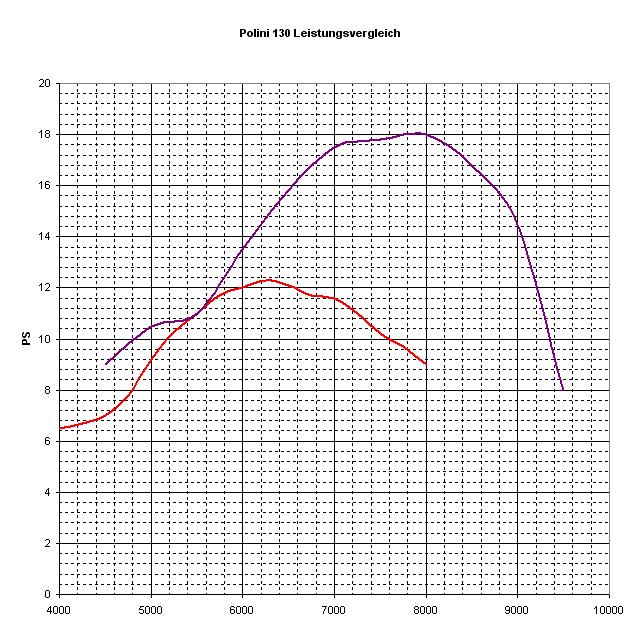

Wenn ich das mit der Kurve von meiner Karre mit PM und mehr Auslass vergleiche sind die bis zu dem Leistungspeak deiner Karre quasi identisch. Mangelnder vorschub von unten sieht anders aus. Das wird mit 56er Welle mutmaßlich ja eher noch besser.
Ich bin mir durchaus bewusst, dass die Banane wahrscheinlich nicht viel besser kann als der PM.
Auch untenrum nicht unbedingt (meine Bananenkurve rot, Kurve von Gerhard mit PM40 und 24er lila):
Und gerade weil ich das weiß, wehre ich mich so etwas dagegen. Der Motor mach mit der Banane genau das, was ich von ihm will.
Ich fahre damit jeden Tag hier durch Aachen City. Dafür hat er genug Leistung immer und überall. Wenn da mehr anliegen würde, wäre ich beim fahren viel zu nervös, was das Schleichen der anderen Verkehrsteilnehmer angeht und das ist hier in AC echt schlimm. Hab ich ja auch die letzten 1,5 Jahre mitgemacht. Da war ich halt mit gut 20PS jeden Tag unterwegs. Anfangs auch mit früh anliegender Leistung.
Und wenn ich mal aus der Stadt rauswill fährt der Stuhl bei Hahn auf so echte 105km/h. Den brauche ich dann auch, wenn der Verkehr das zulässt, nicht mehr zuzumachen.
Klingt jetzt zugegebenermaßen, als würde ich alt werden. Ist vielleicht auch teilweise so. Und wahrscheinlich wäre auch die PK125XL2 das bessere Gefährt für den Zweck. Hab ich aber nicht und wäre mir auch viel zu langweilig so original ohne Gebastel und Tuning.
Das mit der Geräuschkulisse hab ich jetzt mal aussen vor gelassen. Und die Banane ist definitiv leiser als der PM.
