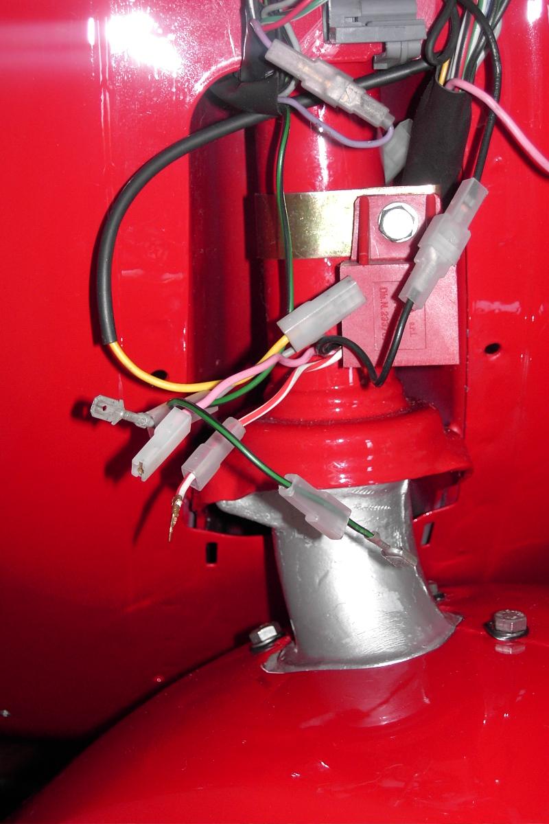

bin immer noch dabei ne PX am zusammen basteln. Könnte mir jemand hier ne Hilfstellung geben.
Folgende Kabel unter der Kaskade sind noch nicht belegt,
Hupengleichrichter
Grau weibl. breit
Rot/weiß männl. schmal
Rosa weibl. schmal
Schwarz weibl. breit
Vom Kabelbaum kommend
Schwarz männl. breit
Gelb weibl. breit
Schwarz/Grün weibl. breit
Das ist nicht der Hupengleichrichter, sondern die Schutzvorrichtung für den E-Starter. Ist ja wohl eine Elestart die Du hast, oder?
Die hat keinen Gleichrichter. An die Hupe kommt gelb und schw-grün. Den Rest guckst Du mal im passenden Schaltplan nach (vespa-archiv.de)

Danke macht Sinn, hat nen E-Starter die Kiste.
