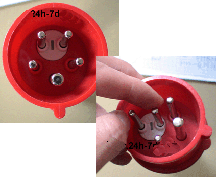

Hat der nen Drehstromanschluss?
Schon mal die Phasenbelegung gecheckt? Bei den modernen Drehstromgeräten kann man einfach durch drehen im Stecker die 2 entscheidenden Phasen wechseln.
So wie hier dargestellt: Klick (hoff des passt mitm Urherberrecht)
Dann würde sich die Pumpe aber verkehrt herum drehen und der Spalter würde sich garnicht bewegen!
Uh, da stellt es nem Elektriker aber die Nackenhaare auf......Phasentausch für Laien so einfach is ma ne harte Nummer...denk grad so an die Falsch herum drehende Kreissäge usw....

Aber wenns denn falsch herum dreht dann kannste auch ma just die Phasen tauschen...
Ok wennst des von der Seite siehst, aber es geht ja hier um ein Spaltgerät und keine Kreissäge...
Ausserdem würde seine ja jetzt schon Rückwärts laufen. Aber egal....
Haste Recht, Finger weg vom Strom...
Dann muss er sich halt nen Spezl kommen lassen der Elektriker ist....
Wenn die Phasen vertauscht sind, baut die Pumpe nicht genug Druck auf. Ist keine Anzeige an dem Ding?
