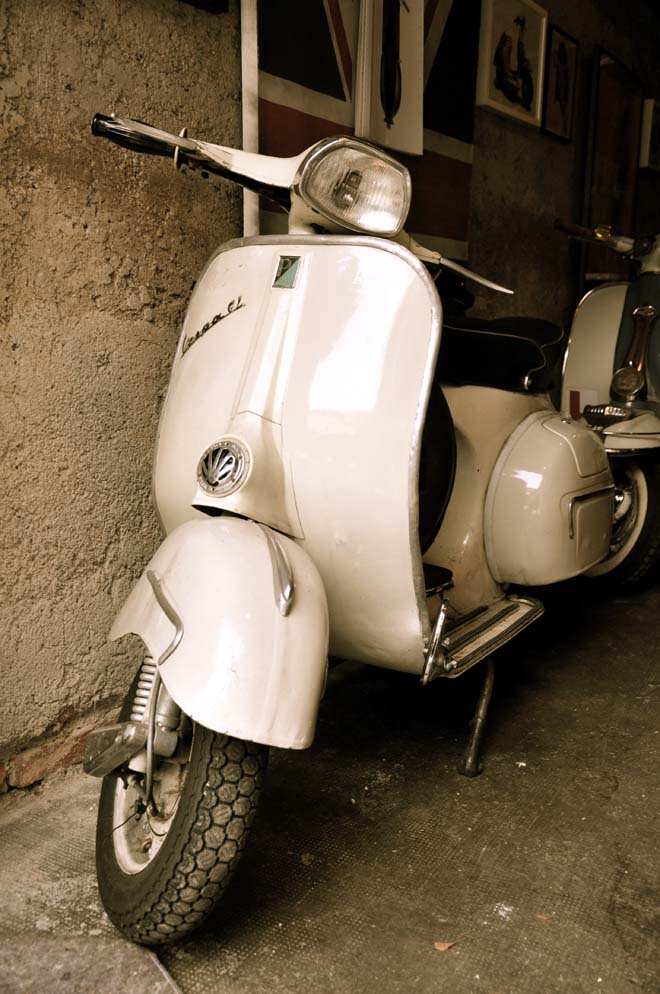

VESPA GL, 1963
(italienische version ohne blinker)
