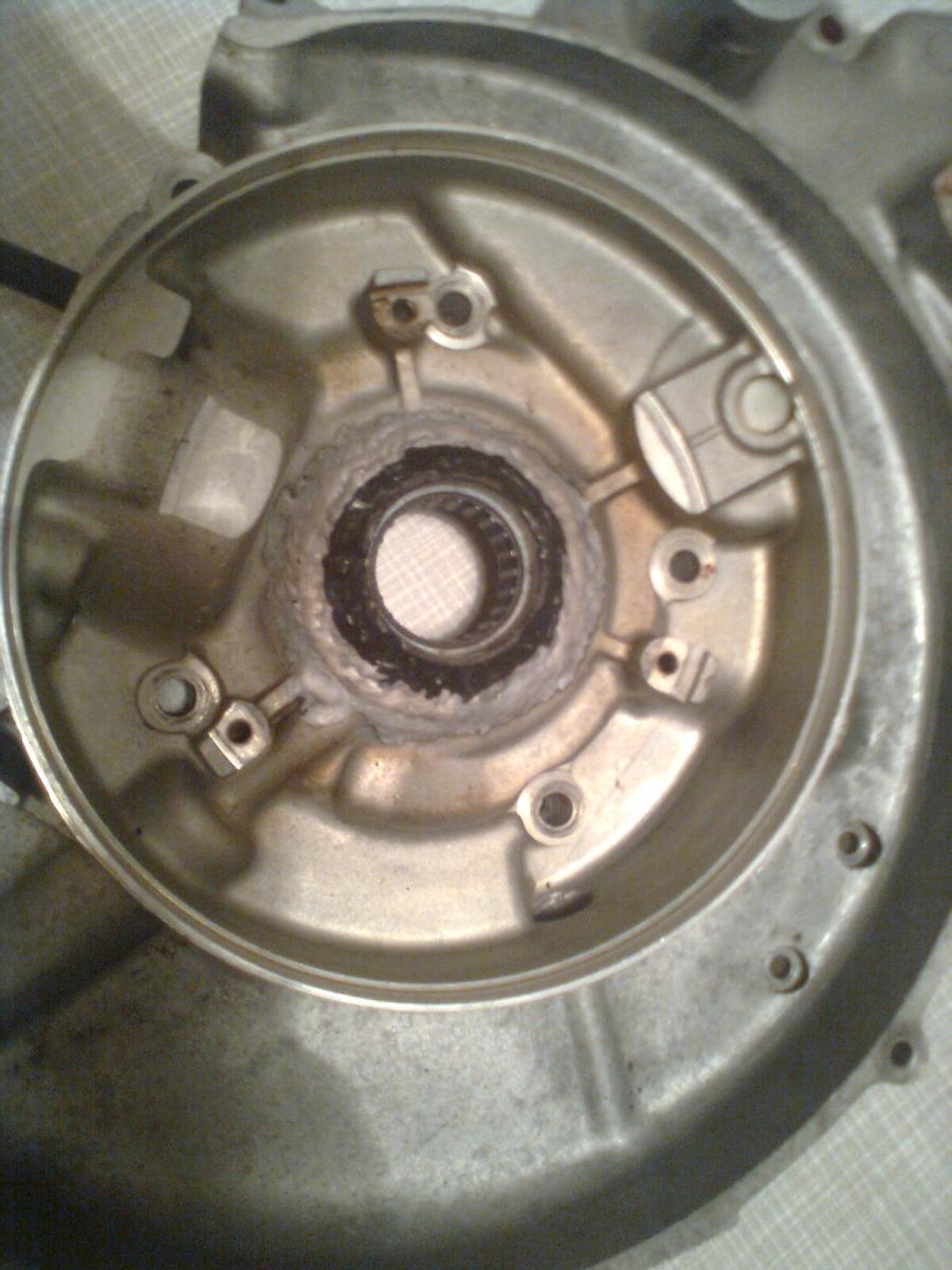

Hallo leute
Hier die ersten bilder vor dem Ausspindeln, wird auch geleich für 63 er Hub KW gemacht.
Rest folgt nächste Woche , hoffe ich.
mfg
ist ja brutal!
sauber geschweißt ist es ja, aber hast du auch daran gedacht das die lagergasse nach dem ausdrehen auch fluchten sollte?
wie werdet ihr das anstellen?
  • Like 1
wie du siehst ist das alte Lager noch da , das ist die Referenz für die CNC fräße, damit kann man das perfekt ausmitteln, da die limaseite eine parallelplanfläche ist und die am Maschinenspannfutter aufliegt ist das eigentlich kein problem, da ich so schon das Ausspindeln von diversen kurbelgehäuse gemacht habe geht das sicher super,

Als bemerkung zu diversen Komentaren, ja die KW passung ist ein Kriterium aber wenn man das Radialspiel von neuen Lagern (Nadella und Torrington) schon spürt dann ????? Natürlich halten originallager lange, Die Frage ist wie ist die Ferigungsqualität der heute erhälltlichen lager ???
Das 52x25x15 er lager ist ein SKF lager (made in SK) aber sehr massiv und KEIN spürbares Radialspiel.
Ich werde alle meine LF motoren auf dieses Lager umrüsten, habe bei einem Sprintmotor mit Originalzylinder nach 1000 km schon zu viel Lagerluft und ich habs satt die Motore zu zerlegen und Lager zu tauschen.
Noch was zum Innenring aufziehen, mach ich immer kalt und ohne klopfen , einfach mit der Schwungscheibe und Beilage aufziehen, geht super und ohne Gewalt.
Warmmachen oder erhitzen halt ich für falsch speziell bei den dünnen Lagerringen vom Originallager.
