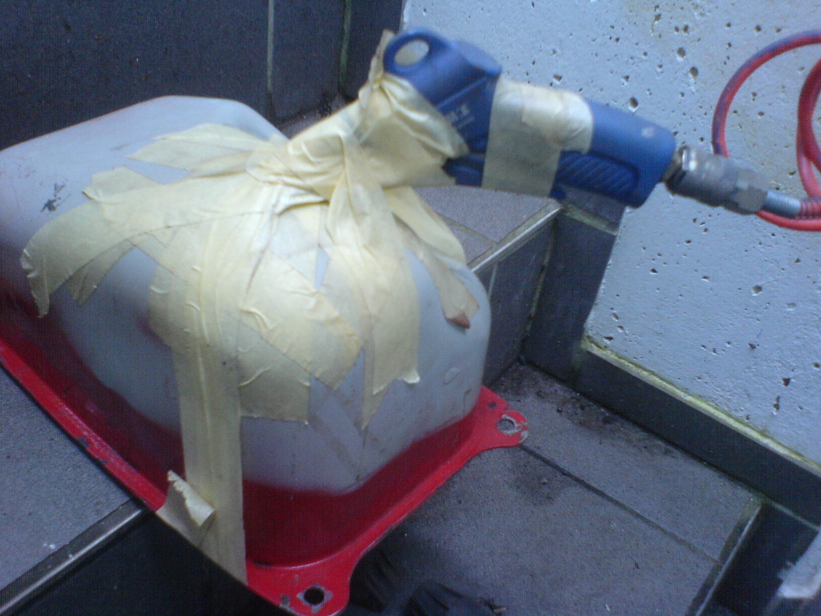

Hab' heute auch meinen Tank entrostet und erst hab ich auch das mit den Spax gemacht, das war mir aber dann doch zu anstrengend :-D . Ich hab dann ein paar Schaufeln Sandstrahlgranulat in den Tank gekippt. (Vorher natürlich das Loch vom Benzinhahn zugeklebt). Dann hab ich den Tankdeckel zugemacht und den Dichtungsring durch einen Stofflappen ersetzt. Danach hab' ich den Tank umgedreht und in das vorher zugeklebte Benzinhahnloch wieder ein kleines Loch gestochen und durch dieses Loch dann Druckluft zugeführt (so knappe 10bar). Nach ungefähr einer halben Stunde war der Tank dann sauber.
Bearbeitet von piaggio c7
Hört sich gut an . Hab aber leider keinen Kompressor . Ich denke , ich werd mal die Essig-/Granulat-Methode anwenden . Ich mach mal Vorher-/Nachher-Fotos .
Hab' heute auch meinen Tank entrostet und erst hab ich auch das mit den Spax gemacht, das war mir aber dann doch zu anstrengend :-D . Ich hab dann ein paar Schaufeln Sandstrahlgranulat in den Tank gekippt. (Vorher natürlich das Loch vom Benzinhahn zugeklebt). Dann hab ich den Tankdeckel zugemacht und den Dichtungsring durch einen Stofflappen ersetzt. Danach hab' ich den Tank umgedreht und in das vorher zugeklepte Benzinhahnloch wieder ein kleines Loch gestochen und durch dieses Loch dann Druckluft zugeführt (so knappe 10bar). Nach ungefähr einer halben Stunde war der Tank dann sauber.

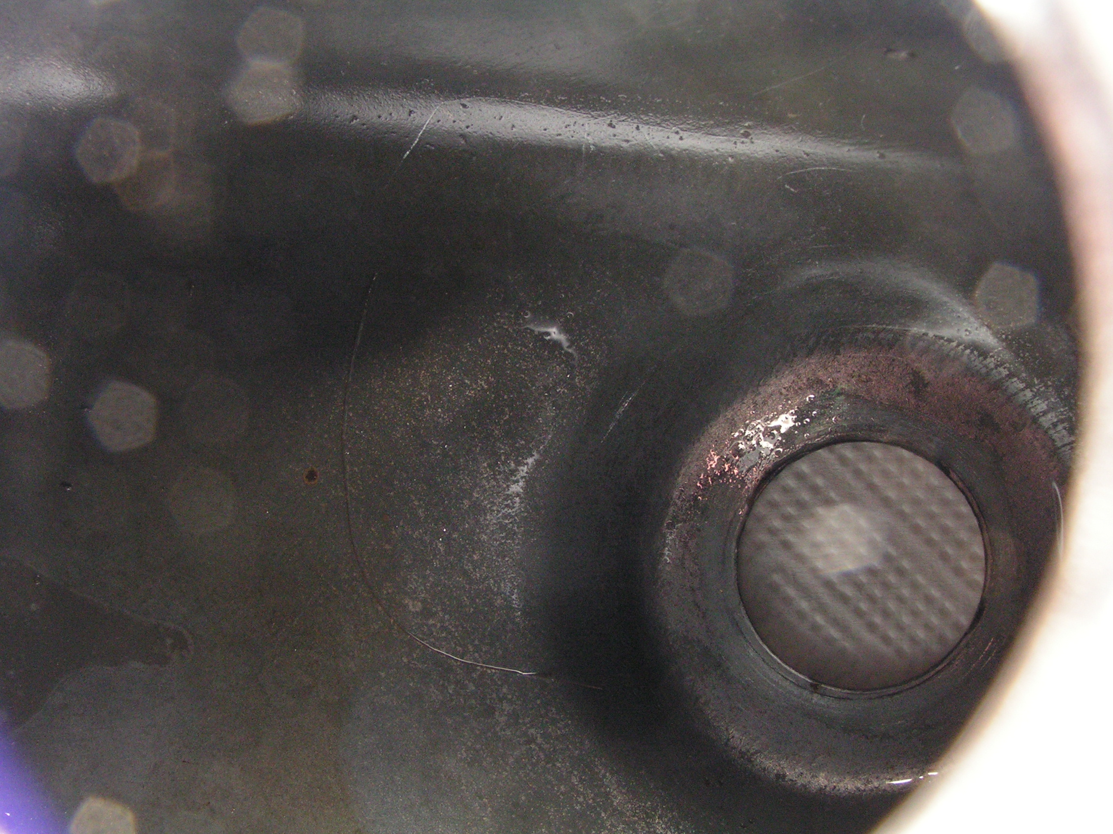

Moin , habe jetzt meinen Tank ausgebaut und den Benzinhahn demontiert . Der Tank ist innen nicht rostig , ist nur Schmadder drin (Krümel) . Hab ihn mit Reinigungspetroleum ausgespült . Ist jetzt schön sauber . Muß ich das Petroleum noch mit irgendetwas ausspülen , oder kann ich den Tank einfach wieder befüllen ? Ich habe mal versucht , ein Foto vom Innenleben zu machen . Jetzt kommt noch der neue Benzinhahn und ein neuer Kraftstoffschlauch rein . Nachdem dann der Vergaser gereinigt worden ist , sollten sich meine Probleme mit dem Ausgehen der Vespa nach einigen Metern Laufzeit erledigt haben . Ich hatte auch Probleme mit dem Kraftstoffschlauch . Er ist aus dem Kfz-Bereich und ist wohl zu weich . Er ist kein Freund von Rundungen , sondern knickt gern . Welchen Schlauch nehmt ihr und welchen Innendurchmesser muß er haben ? 8 mm ?
Danke für alle Tips . :-D
