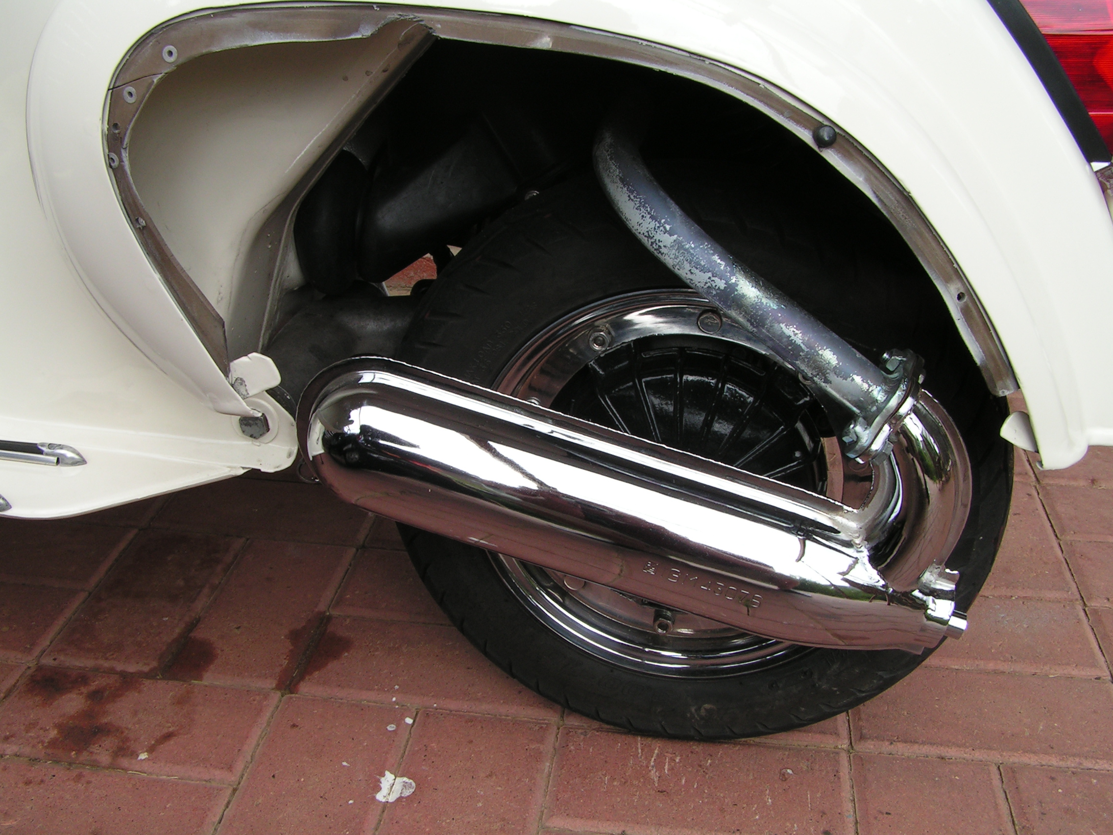

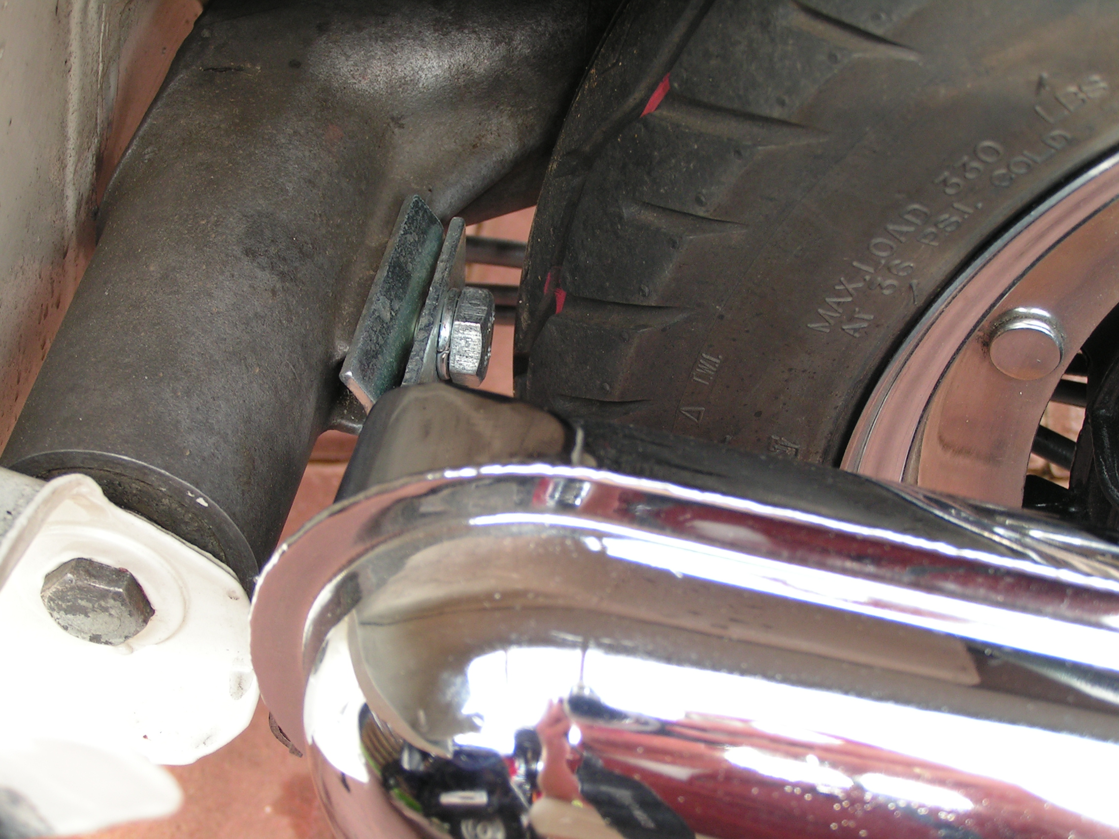

Habe mir mal ein paar Bilder ausgeliehen:
An der markierten fläche steht meine Banane an der Schwinge an.
Wg. zweitem Bild:

Was passiert, wenn du die Halteklammer umdrehst (also nicht von unten nach oben, sondern von rechts nach links). Sieht nämlich auf dem Bild etwas verkehrt herum aus. Öffnung für die Haltenase nach unten ist eigentlich richtig.
Was meinst jetzt mit Öffnung nach unten,
die beiden flachen Laschen nach unten oder das runde "Loch" für den Zapfen nach unten
wenn ich die Klammer umdrehe rückt sie noch weiter Richtung Motorblock und passt dann gar nciht mehr.
Noch ein Bild entliehen:
Hier steht die Banane so als ob die Klammer überhalb der Schwinge wäre.
y' date='28 Aug 2009, 11:22' post='1066253324']
Einfach jetzt so aus Protest oder warum ignorierst mein schönes Foto. :-D
Ich versuch es ehute Abend einfach mal mit nach oben gedrehter Klammer und melde dann ob es noch schlechter als jetzt passen kann.
Gruss
Nö, nich aus Protest. Auf dem Foto ist das Ding aber definitiv falsch rum. Kannst aber gerne so probieren. Vermute aber mittlerweile eher, dass der PK80-Motor auch in Bezug auf die Bohrung in der Schwinge für den Auspuff anders ist als die anderen. Auspuff an sich ist ja auch ein ganz spezieller.

Noch mal zu Beitrag #19 und dem 2. Bild:
Der Verschraubungspunkt an der Schwinge zeigt mittig genau auf die Traversenbohrung wie bei den V50- und Primavera-Motoren. Für diese ist der Bananenauspuff konstruiert und sollte auch ohne Anpassungsarbeiten p&p montierbar sein. Vorausgesetzt, man bringt die richtigen Komponenten an den Start.
Bei den PK-Motoren – zumindest den Fuffis und 125ern - liegt dieser Punkt tiefer, weil hier die Verschraubung unter der Traversenschraube verläuft. Da kann es schon zu Problemen mit der Passform kommen.
Die Situation wie auf Bild 2 zu sehen (=Banane vorne zu tief und zu weit hinten = nicht montierbar) ergibt sich eigentlich nur bei Verwendung eines Langhubkrümmers auf einem Kurzhubzylinder.
Im anderen Fall - Kurzhubkrümmer auf Langhubzylinder - würde der vordere Befestigungspunkt bzw. der dicke Stahlstift nach oben wandern und auch weiter nach vorn. Mit der gleichen Folge: ebenso nicht montierbar. Sehr schön zu erkennen im Bild in Beitrag #21.
Den "Daumen oben" gibt ´s für mich erst für das letzte Bild von Kudder.
