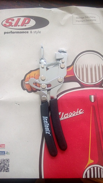

@Hörman: Die Zange ist so unnötig wie ein Tripper im indones. Dschungel ;-)
