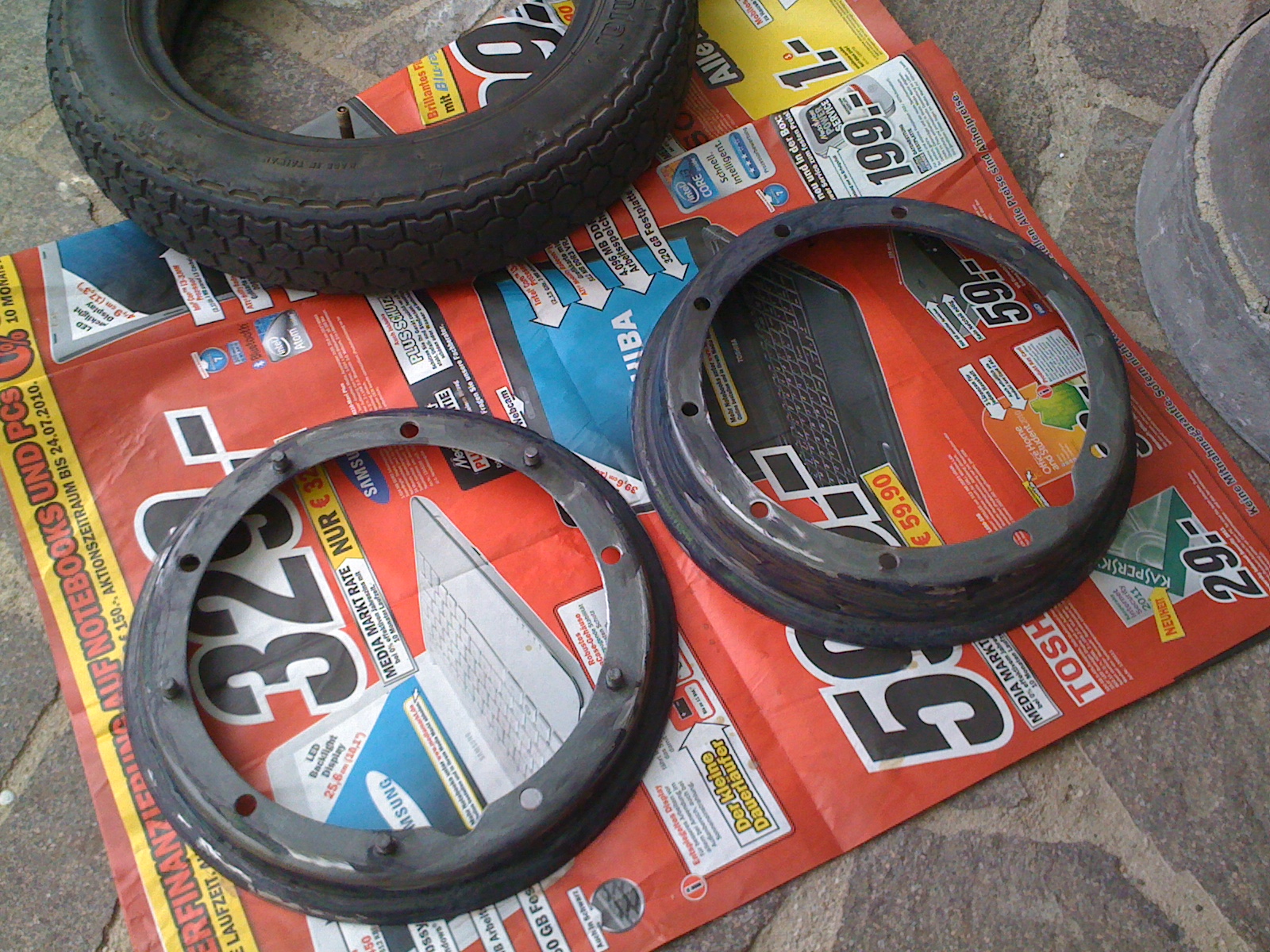

grad am Felgen zerlgen, Rost und Lack abschleifen, Rostumwandler draufhauen, und lackieren...

so, damit ihr mal seht, was ich die letzten drei Stunden angestellt hab...
Felgen waren übrigens INNENDRIN verrostet, aussen kaum, aber innen waren Rostblasen ohne Ende.
Die alle schön runtergeschliffen, dann auf die tiefen Stellen Rostumwandler drauf (sollte für paar Jährchen halten), dann innen und außen wieder Grundierung, dann zwei Schichten Billiglack schwarz glänzend ausm OBI. Dann zwei Schichten Klarlack, und wieder montiert.
Hätt ich schon die neuen Reifen da, hätt ich die auch montiert, aber ich schrubb wohl erst noch die alten weiter runter...
Also ich find ja, es sieht viiiiiiiiiiiiieeeeeeeeel besser aus. :thumbsdown:
Leider sind die immer innen verrostet, deshalb verwenden einige zwischen den Felgenhällften eine Dichtung. Aber da Du ja Schönwetterfahrer bist :crybaby: kein Problem
Das passierte mir übrigens auch bei meinen kunststoffbeschichteten Felgen... :thumbsdown: da spielt es fast keine Rolle, gute Dosenlackierung reicht auch.
Btw: Gibts keine Fotos von der Ausfahrt??
Hab halt mal extra dick Grundierung drauf gehauen.
Immerhin haben die jetzt 22 Jahre gehalten, wenn sie nochmal so lange halten bin ich glücklich :thumbsdown:
