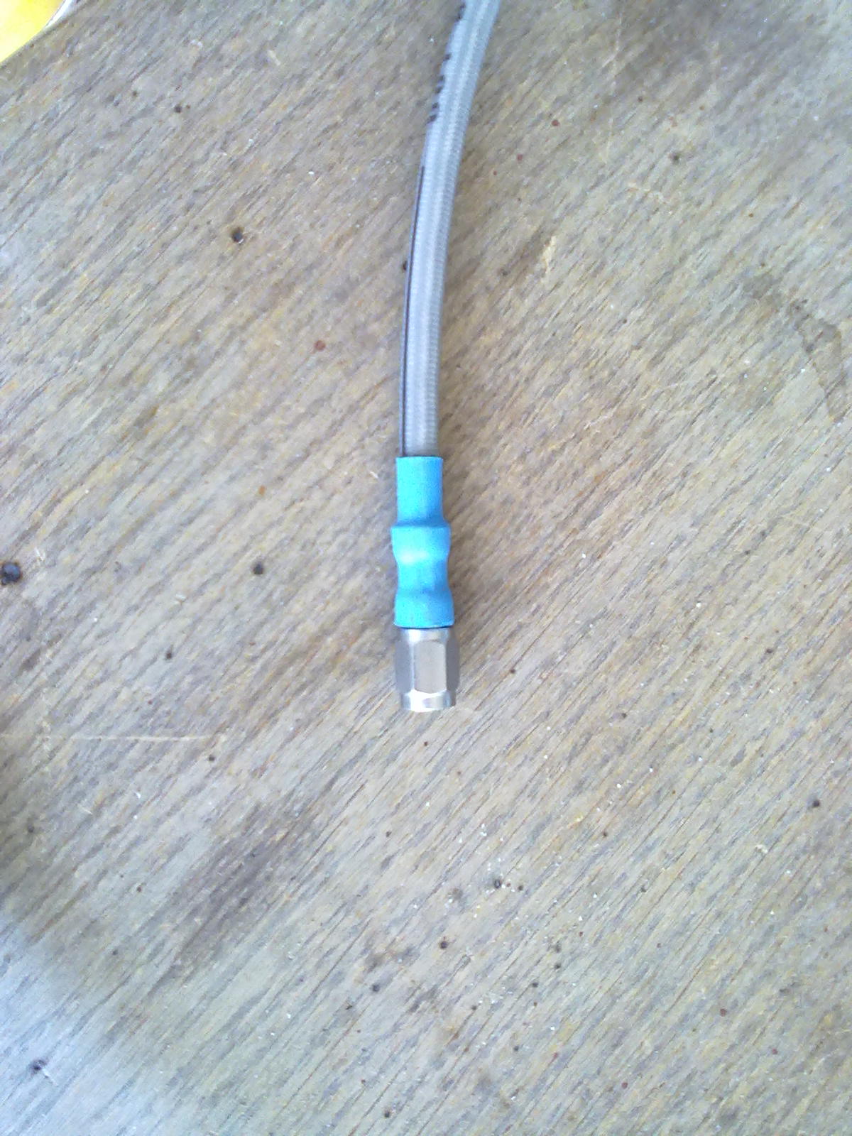

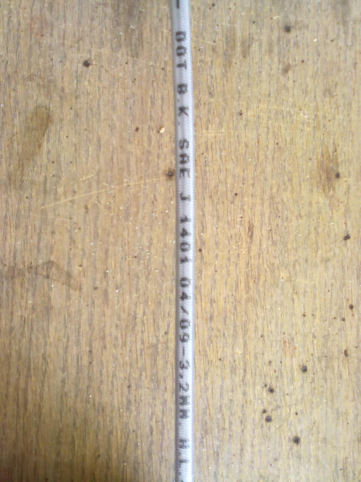

ich habs so gemacht - also bei dem oberen banjo an der bremspumpe, spieglerteil abgeknipst und durch die gabel getüdelt und dann so ein ähnliches teil wie von der dir genannten seite
-> unten ist noch schön die spieglerkennzeichnung dran, da dort nüscht geändert wurde. ich wollte auch nicht die lenksäule aufbohren. hält 1 a - obs sinnig ist steht auf nehm anderen blatt

Noch eine blöde Frage: Woran erkennt man eigentlich eine original Spieglerleitung? Sollte das irgendwo draufstehen?
