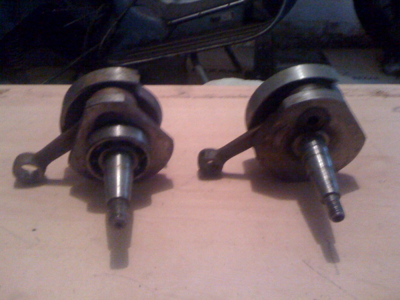

Moin zusammen,
baue gerade einen 75er Motor auf und habe im Keller noch 2 Wellen gefunden.
Die Linke macht einen guten Eindruck....(kein Spiel...:)
kann mir jmd was zu der sagen?
  H-kan84 schrieb:
Moin zusammen,
Links hat den dicken Stumpf und das Pleuel für das Pleuellager. Gut.
Rechts hat den dünnen Stumpf und das Pleuel mit der Buchse. Nicht so gut.
