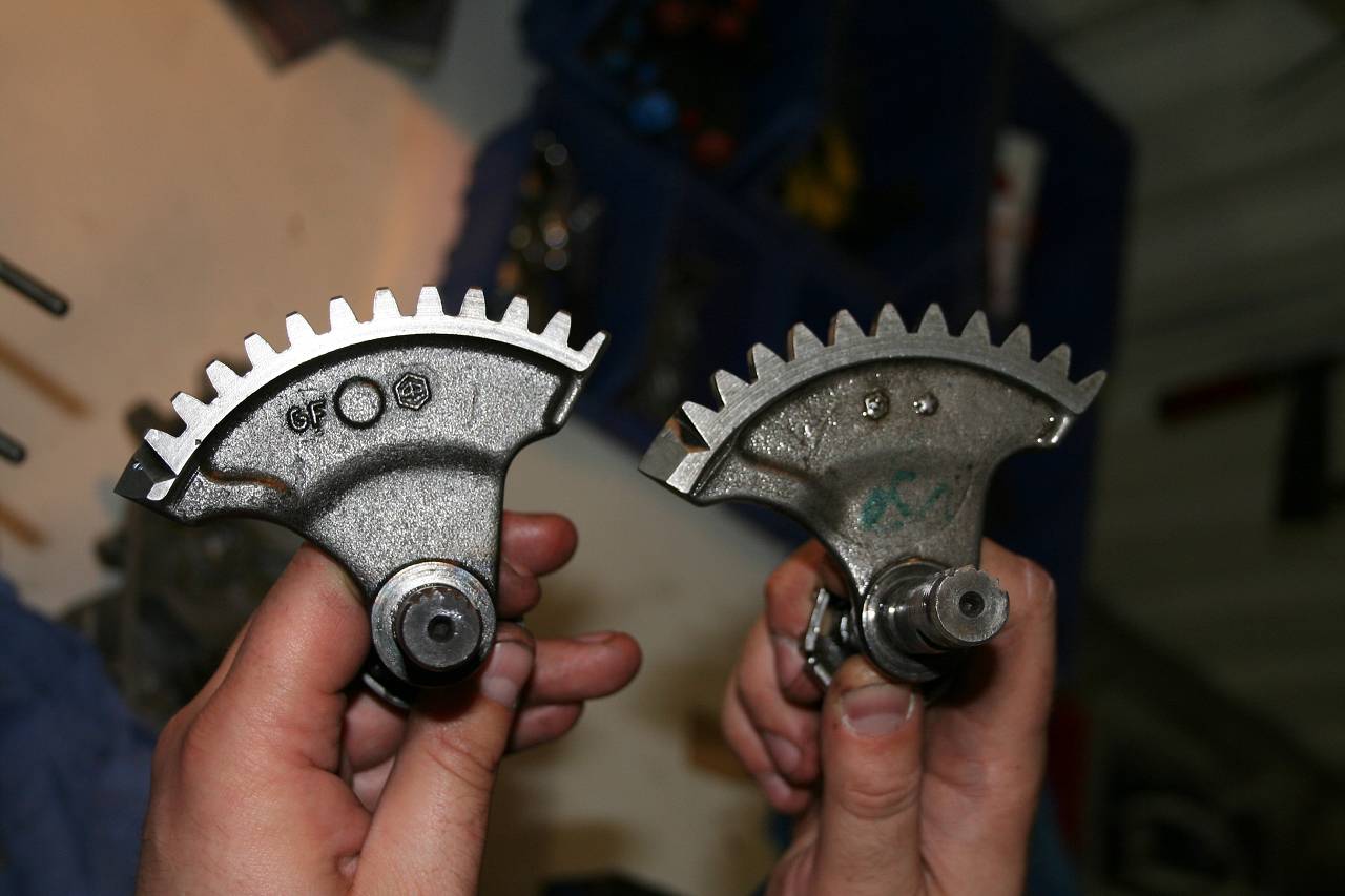

...wenn Kollege subway die eben gemachten Bilder hochlädt, wird man wohl eindeutige Unterschiede feststellen können...Hätte jetzt aber auch nicht gedacht, daß die Unterschiede so krass sind...
Man achte auf die Form der Zahnräder.
Links XL2-Kicker-Teil, rechts das Teil aus dem Roller von deep4.

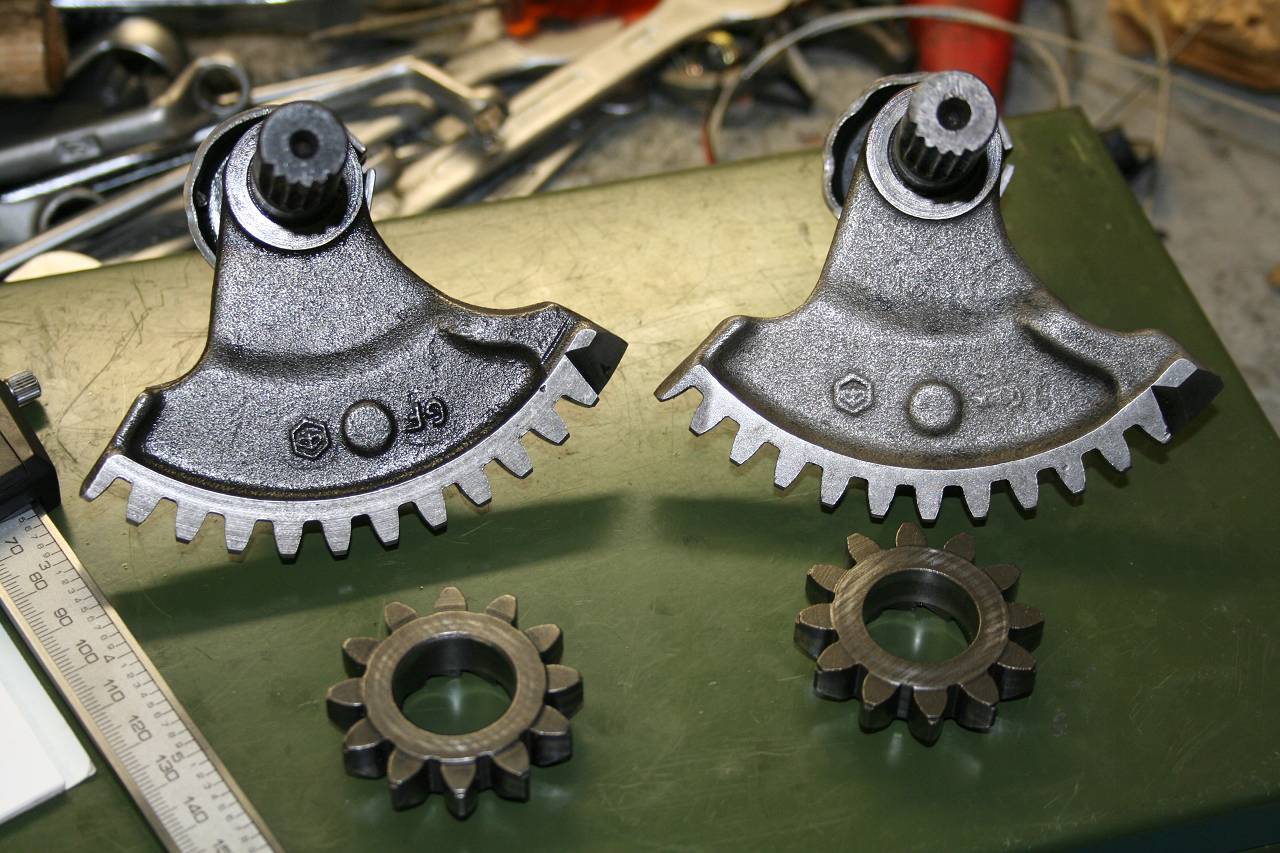

Ansonsten hab ich bei meinen Kickerteilen mal fröhlich durchgemessen. Außer einen Unterschied in der Dicke des Ritzels von 0,3mm habe ich nichts feststellen können. Das Segment wies maßlich keine Unterschiede auf (oder ich hab scheiße gemessen, kann schon sein, bin ja Vermesser). Die 3/10el sind hier aber ganz gut zu erkennen:
Links wieder XL2-Teil mit Ritzel, rechts ein Kickersegment aus einer 3-Gang-Spezial (wenn mich mein Gedächtnis nicht trügt). Erhebung sieht man schon deutlich.
mich wundert in dem fall, dass beide kickerwellen die gleiche anzahl an zähnen haben.
hatte bei mir aus original 3-gang V50 eine welle mit 11Z, während in einer PK die abgebildete welle mit 12Z war.

Gleiche Anzahl Zähne, ja. Aber wenn Du Dir mal den Bereich links ansiehst, wo diese große "Fase" ist, dann ist das schon ein Unterschied. Auch die Zähne selber sind ja bei der XL2-Version stumpf.
Ich weiss leider nicht, aus welchem Mopped "mein" Segment stammt, weil ich den Kram irgendwo gebraucht her habe, ohne Quelle. Würde aber auf nicht-PK tippen...

Nur zur Klarstellung: Ich bin nicht der Meinung, dass es bei den Kickerteilen auf dem zweiten Bild (XL2 und 3-Gang-Fuffi) zu Problemen kommen kann, das sollte schon funktionieren. Bei dem Segment von Deep4 sehe ich aber ob der anders geformten Zähne durchaus Probleme.
Des weiteren war der 3-Gang-Motor ein übel verbasteltes Teil. Ich weiß also nicht, was da in der Vergangenheit alles getauscht worden war und ob das Kickerzeugs noch das originale ist. Da ging es mir auch mehr um die Darstellung der unterschiedlichen Höhen des Ritzels. Sehe es aber auch so, dass diese Erhöhung unkritisch ist.
