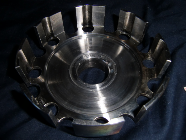

Noch mal schnell zur Kupplung ( von Primavera250 ) , die neue Serie ist echt "Geil"
Verarbeitung ist Top.
zusammenbau der Kupplung war in 10 Minuten erledigt.
werde sie am We in Ottobiano-South Milano Testen .
mit 5 verstärkten Federn , das sollte reichen !!
Bilder
grüße Michi

bea wollte noch gerne wissen, ob da nach dem anschweißen das gefüge noch nachbehandelt wurde?

Gebogene Zwischenscheiben sind dabei siehe Foto!
Das gefüge wird nachbehandelt! :-D

So aus neugier:
Wie wird das denn nachbehandelt? Ich wundere mich grad über die nicht vorhandenen Anlassfarben am gesammten Korb. :-D

frag ich mich auch, weil das ritzel wurde ja vorher schon gehärtet und nachträglich dann nochmal das gefüge verändern? sieht nicht danach aus.
evtl. hat er es ja übernacht in den froster gelegt.
ich wundere mich auch, wie sich die form- und lagetoleranzen halten lassen.
