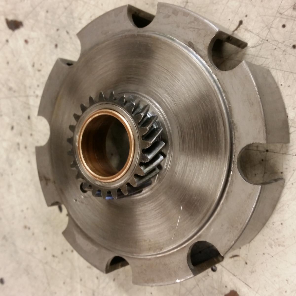

Meinst Du den Ring zw Aussenkorb und Innereien? Der dünne Messingring nehme ich mal an..!? Kann der verrutschen? Dann müsste der Innendurchmesser des Rings quasi etwas grösser sein als der Aussendurchmesser des Innenteils....hab ich jetzt nich aufm Schirm, werds aber ma zerlegen und berichten.
Bearbeitet von zottelzeyher
  Am 13.6.2010 um 16:58 schrieb zottelzeyher:
wenn der ring satt aufliegt kann er sich nicht verrutschen da der messingring im aussendurchmesser im kleinen korb es sich zentriert!
Servus Erich,
so, grade ma 10 PK-Federn getestet. Zum ziehen scheisse aber Kupplungsrutschen beim ankicken is weg.
Zwischenscheiben sahen alle gut aus, sind grade.
Jetzt bleibt federtechnisch eigentlich nur noch 1 Möglichkeit: 5 goldene. Alle anderen Variationen funzen nich. Jedenfalls nichbei mir...
Hatte auf dem Boden des Aussenkorbs jetzt etwas Messingabrieb- komischerweise verteilt sich der Abrieb aber nur auf ein Drittel des Umfangs. Buchse oder Ring als Quelle lässt sich schwer sagen. Hat jemand ne Idee?
Welche farbe haben deine PK-Federn?
Zur Zeit haben alle 5stk. goldene (mittelharte) verbaut und haben null probleme damit!
Also bei der Buchse bzw. Ring (org. Cosa) wurden die org. maße der Org. cosa kupplung 1:1 bei der K&G übernommen!
Die PK-Federn sind schwarz/dunkel - wieso fragst Du?
Habe den leisen Verdacht das meine Kurbel etwas verdreht ist...
Die weiter oben angesprochene Unwucht im Motorlauf muss ja auch irgendwo herkommen! Habe grade den Aussenkorb von S drin, Unwucht etwas weniger aber immer noch da.
Vielleicht hat der Abrieb die Ursache in der mglw verdrehten Welle. Wenn ich mir jetzt vorstelle das der Stumpf minimal eiert und damit der ganze Kupplungsapparat, könnte es schon sein das da irgendwo Spannungen entstehen..!?

So, 5 goldene Federn verbaut. Super zu ziehen und kein Rutschen bemerkt bis hierhin.
Aber hatte wieder ordentlich Abrieb von der Anlaufscheibe.
Hat die org. Cosakupplung wenn sie neu ist nicht auch einen grösseren Abrieb der Anlaufscheibe?

Hatte nie Abrieb mit Cosa oder MMW Kulus.
Aber Deine Kulu funktioniert besser wenn man sich das Gesamtbild ansieht.
Bin jeden Tag begeistert...
Vieleicht gibts da bei den org. Piaggio Cosa Messingscheiben auch schon billigen nachbau kann leider keine andere erklärung dafür abgeben!

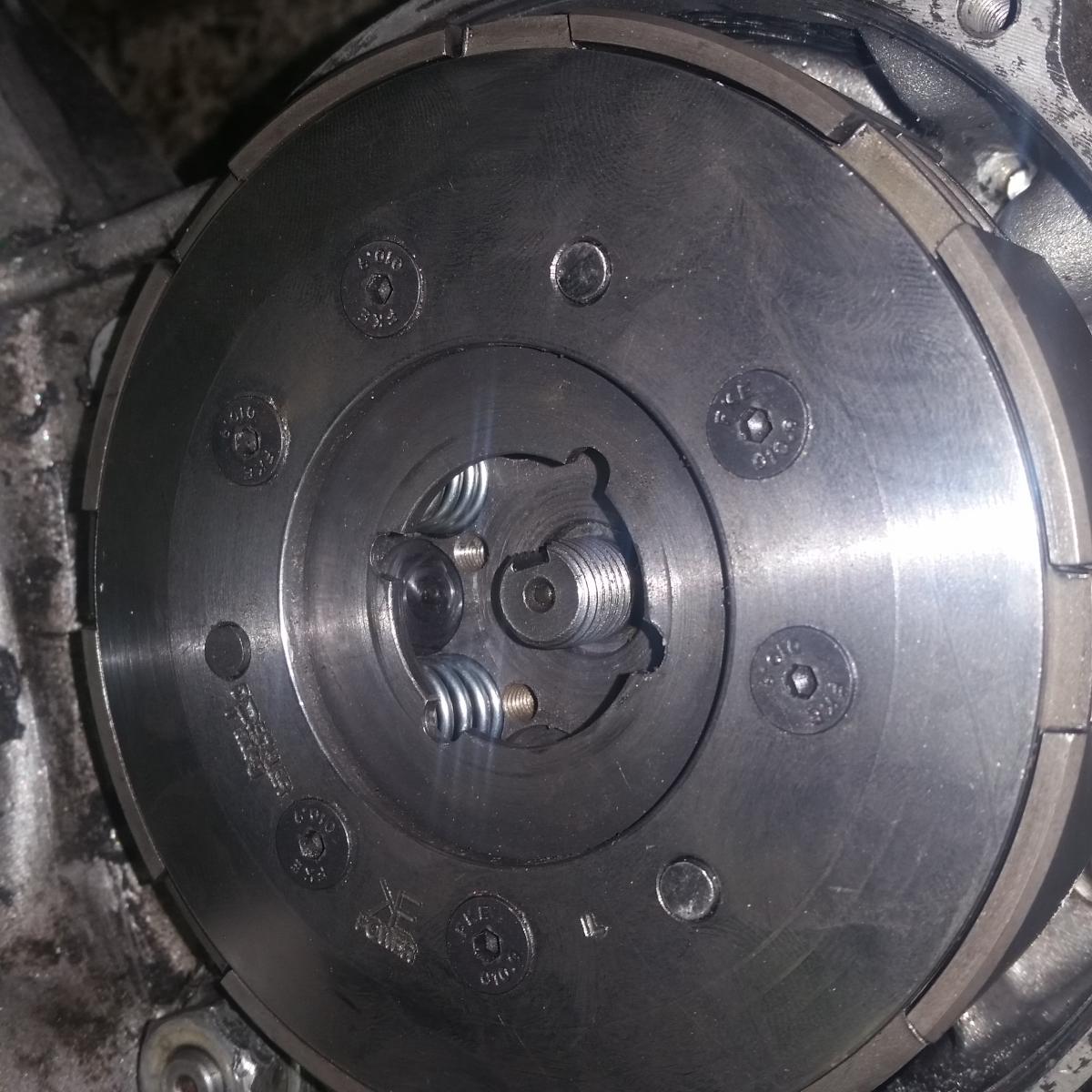

So, kurzer Erfahrungsbericht.
28 PS die Kupplung hält. Hört sich an, wie eine Haarspray Werbung.
Zur Sache: Trennt einwandfrei, rutscht nicht. Bin bisher sehr begeistert.
  • 3 Jahre später...
Habe gestern meine Kupplung bekommen für LF von K+E schnelle Lieferung, was ich erst natürlich gedacht hatte aber falsch war, das ich diese Kupplung mit Cosa Federn fahren kann.
Jetzt muß ich erstmal mir neue Federn für ne xl kaufen. Ist aber nicht schlimm.
Vom ersten Eindruck her, sehr gute Verarbeitung baut nicht so hoch und breit wie ne Cosa oder der Rest. Bleibt nur noch die Frage offen wo bekomme ich eine Falc Ausrücklager her.
Vertreibt das hier nen Shop aus Deutschland???
Also ich würde sagen kommt drauf an, ob es gut gearbeitet ist. Hatte vorher von Worb 5 ;24/63 die Kupplung drin Cosa die ist auch nur aufgepresst gewesen. 38,5PS und hielt auch.
