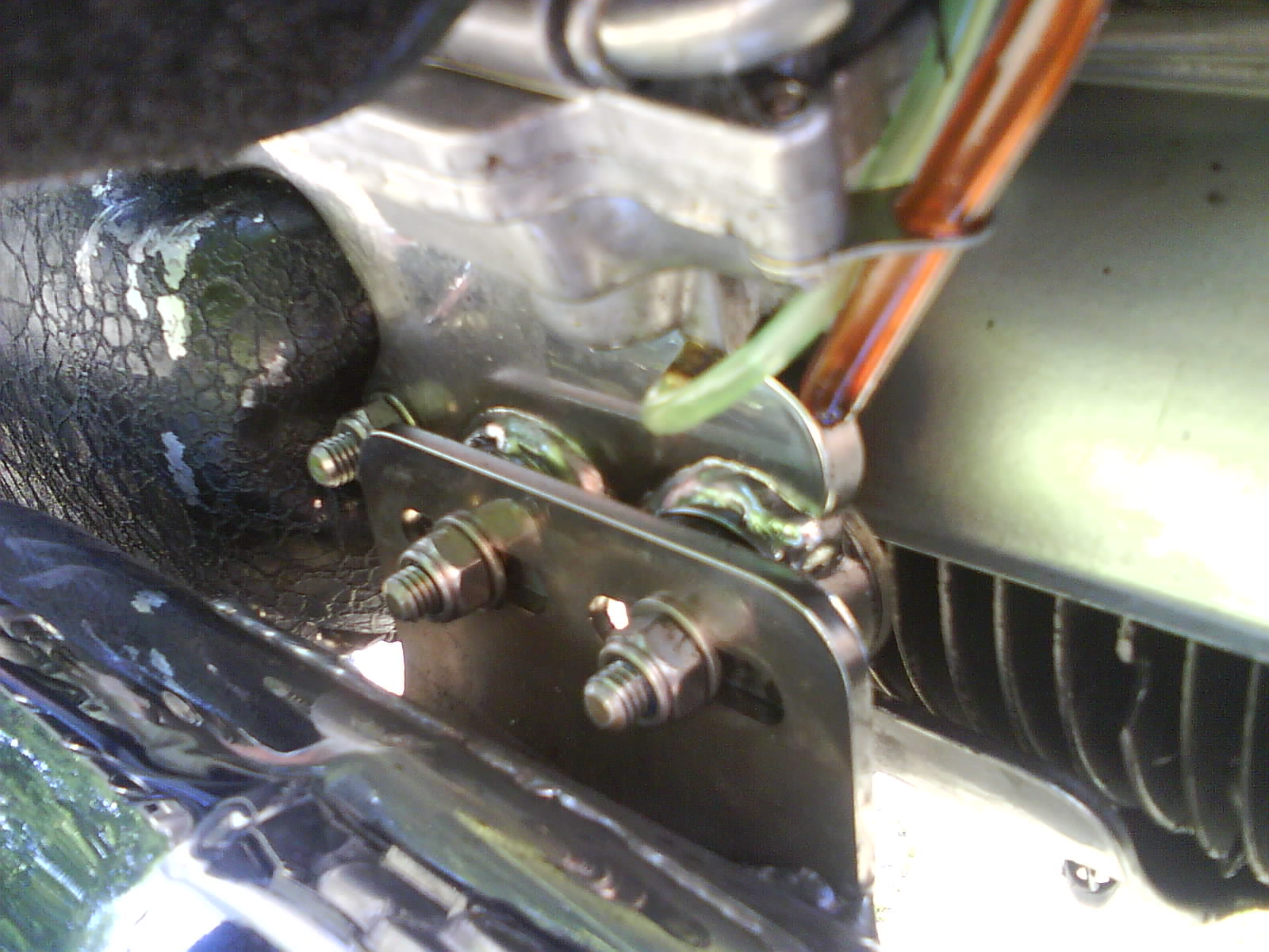

mir sind in den 80ern ALLE Oanlogen gerissen die ich hatte - und das waren ein paar :-D Was die alle gemeinsam hatten war eine starre Halterung am Motor und manche zusätzlich noch hinten zum Stossdämpferbolzen.
Sind da an der Motorhalterung Silentblöcke oder wie ist das gelöst? So ein Restlgummi wie bei der Mamba is auch nicht gerade gut geeignet.
Ich würde:
a) eine neue Halterung am Motor machen, schön mit den oldschool JL/MRB Silentgummis.
b) Hinten is eh schon alles gesagt, Gummi vom Auner um 6 Eier für 250er Crosser - passt.
c) den doch schweren ESD den du gerade verwendest gegen einen leichten tauschen, mein Carbonkevlar Dämpfer vom Auner war leise und superleicht.
d) guten Stossdämpfer hinten gegen´s aufsitzen.
Welle kommt eh eine neue (?), wenn nicht können wir die alte auf Schlag testen, find aber wie gesagt nicht dass die mehr vibriert als andere Mopeds.

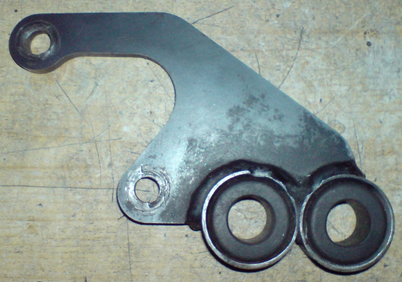

Also Dämpfer hab ich schon in Aussicht, kommt von Motorrad Racing Grün (MRG), ist innen aus Titan und aussen aus Carbonkevlar.
Beim Aufhängug umschweissen bleibt ja wohl nur der Weg mit der Auspuffseitigen Halterung ein Stückerl raus zu rücken. Andersrum geht nicht, weil da ist dann der Zylinder.
Das wäre dann sowieso eines der Elemente die ich vorhabe auszutauschen, weil da innen vorraussichtlich Schalldämmende Maßnahmen reinkommen.
Alter, der Puff ist mittlerweile schon mehr als das doppelte wert...jetzt dann noch Dämpfer drauf, Halterung umschweissen... :-D
Hab den Auner Katalog grad runtergesaugt und werds mich drüberstürzen :-D
Schon mal über einen PSP-Halter nachgedacht?
Schön, aber dazu brauche ich sicher Drehteile! Das heisst ich brauch 20 Leute, die sich sowas auch bauen wollen :-D
Sind am gegenüberliegendem Teil auch diese "Töpfe" verbaut?
@spooky:
ich entnehme den dass du die skizze eh nimmer brauchst, oder??
l.g.
christian
Genau, trotzdem danke für das Angebot! :-D
?? Da sind noch 2 Stahlbuxxen drin, 2 Schrauben durch, 4 Scheiben und 2 Muttern. So muss das.
Hat auf dem Bild ausgesehen wie kleine Metalltöpfe...i werd scho schasaugert.
Also kann man das ganze mit ein paar Rohrstückerln und einem Schweissgerät fabrizieren- sehr gut.

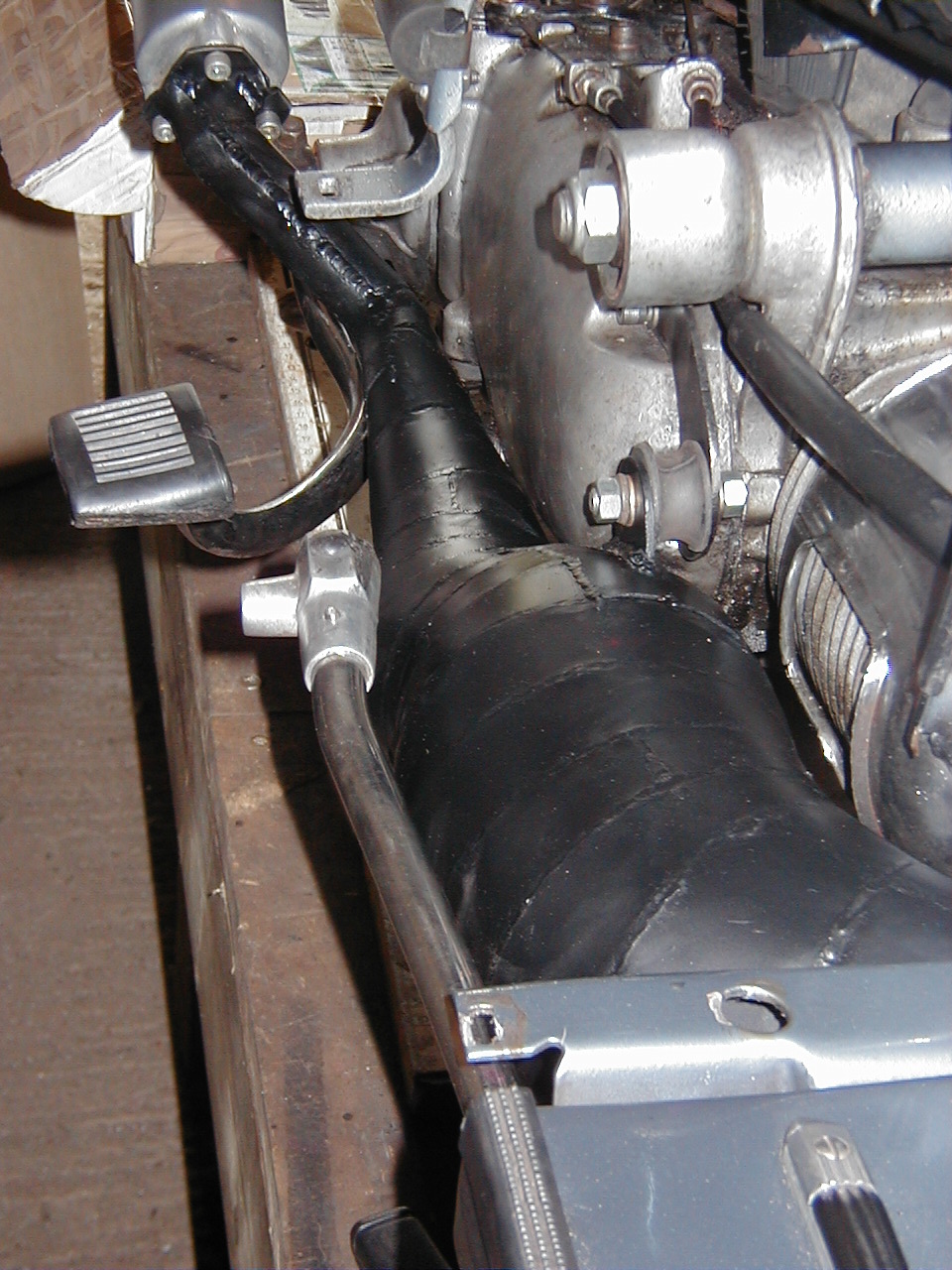

Erstaunlich, meine Erfahrungen gehen da in die ganz andere Richtung. O Pott fest montiert, gerissen, PM fest montiert, gerissen. PM mit Gummis moniert, gerissen, JL mit original Gummis montiert, gerissen. Jetzt fahr ich vorne diese weissen PTFE Dinger von SIP an einer selbst gemachten 4 mm Motorhalterung und hinten das original Gummiteil mit der Buchse, seit dem ist Ruhe (halt, die Steckverbindung zwischen Auspuff und Schalldämpfer habe ich komplett entfernt und durch deutlich dickere Drehteile ersetzt -> kein Spiel).
Die Schalldämpfereinheit wird hinten am Stoßdämpfer durch eine 3 mm Halterung gehalten.
Das Ding kann eigentlich nur an dem Gummiteil minimal vibrieren und an der Stelle scheint es kein Problem zu sein.
Es mag auch an der nach dem 3. Einreißen verschweißten Verstärkung vor der Steckverbindung liegen.
Also der Auspuff hat wenig bis gar kein Spiel und reißt jetzt nicht mehr, weder am Motorhalter noch weiter hinten. Eine so lange Anlage würde ich wohl nur noch so festmachen.
Beim PM siehts dann wohl anders aus, da ich keinen mehr habe zerbrech ich mir deswegen aber auch nicht den Kopf. :-D
