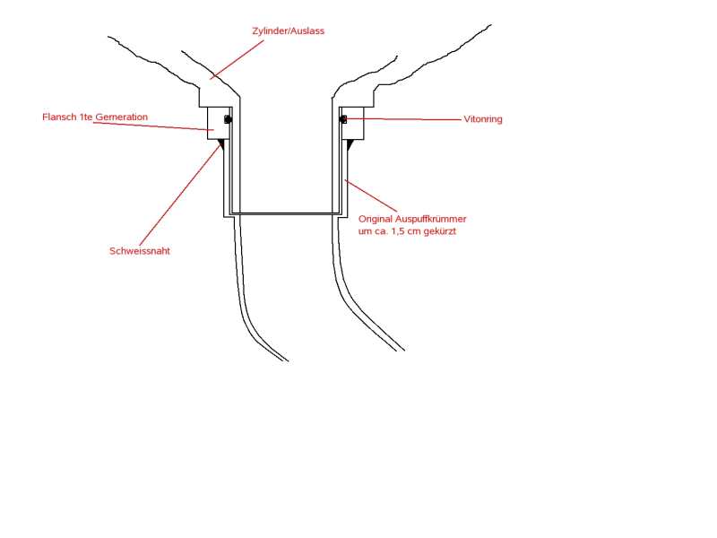

lenki hast du die neue version die an ner anderen stelle (den "kranz" am oberen ende des stutzens knapp vor den rippen) drückt oder die alte version des snowmax-flansch?
Beide Versionen drücken am Austritt des Auslasses (am Zylinder drann) gegen den Zylinder. Bei der 2en Version kann man nix mehr falsch machen, bei der ersten kann man
wie schon gesagt vom Auspuff zu viel wegschneiden, somit hat der Flansch keine definierte Auflagefläche mehr und wird dann immer mehr gegen den nicht gewünschten Auflagepunkt
Auslassende, evtl. samt Schweissnaht-Wurzel, gedrückt!

Edith meint noch, Lieber Lenki, wie soll bei korrekter Montage der Schaden wie bei dir Aufgetreten, passieren?!? :-D
Ist von der ersten Serie wo es gegeben hat.

So wirds sein. Hab den Krümmer damals nem Schweißer gegeben wo ich früher immer gearbeitet hab. Wusste das mit 1,5cm garnicht... :-D:-D
Is auch egal. Den Zylinder kann man ja so noch hoffentlich ohne Probleme fahren und der Auspuff mit dem Flansch is über ebay weg...

Mit einem Flansch der 2. Generation wirst auch mit diesem vernudelten Auslass keine Probleme haben :-D:-D;-)
