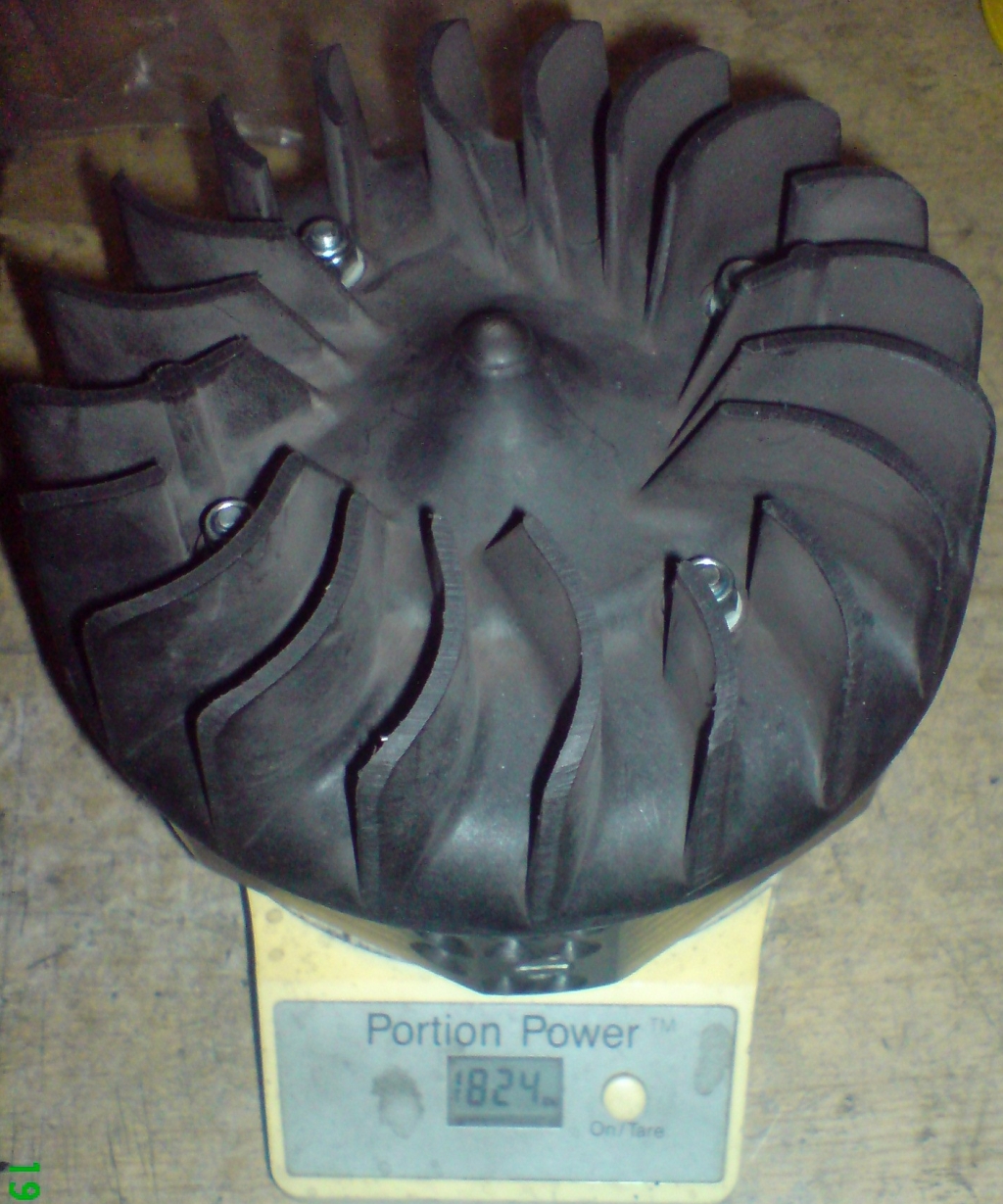

Joa, vom Inderrad die Schaufel ab (Nieten ausbohren), drehen, fräsen, SKR-Schaufel draufsetzen - voila.
Eine zusätzliche Adapterplatte, wie sie der Wrobel-Andi verbaut, ist dabei nicht nötig.
Das Rad hatte vorher ziemlich geeiert (GUCKST DU DA bei dem KLICK-Link) - jetzt läuft es rund und wuchtig. :thumbsdown:
Die Kür wäre hier noch: Loch in der Mitte rausfräsen, damit man den LüRa-Halter ansetzen kann. Sonst muss man beim LüRa abschrauben immer die (hoch)fest ge-loctiten Schrauben entfernen. Das nervt und macht (De-)Montagen (und Warten auf's Trocknen) auf Tour zu ner lästigen Sache. Andererseits: wie oft macht man das... :thumbsdown:
Ich seh da am Lüfterkranz nur selbstsichernde Muttern (so wie's bei meinem SKR-Lüfter auch ist) :thumbsdown:

kriegy hat's korrekt gesehen. Hochfest loctited sind die 4 Stehbolzen im LüRa. Der Schaufelkranz hat 4 Nylock-Muttis. Mehraufwand für De-/Remontage geschätzte 5 Minuten. Dafür TOptik und perfekte Einströmung der Kühlluft.

wieviel hat das LÜ rad vor der bearbeitung gewogen?
auf den ersten blick ist meins nicht so heftig abgedreht und bringt mit SKR flügel 1665g auf die waage.
Vorher hatte das Radl ca. 2,9kg. Es war nicht das Ziel, da möglichst viel Gewicht wegzunehmen. Es ginge auch mehr, als jetzt erreicht / gewogen.
Hier mal ein Bild mit den Angstmuttern für die Konus-verschraubung, Stehbozen und den 9mm hohen Langmuttern, die sowohl die (hochfest geloctiteten) Stehbolzen kontern und gleichzeitig als Spacer für den SKR-Flügel dienen:
Sorry für das miese Handy-Pic. :thumbsdown:
