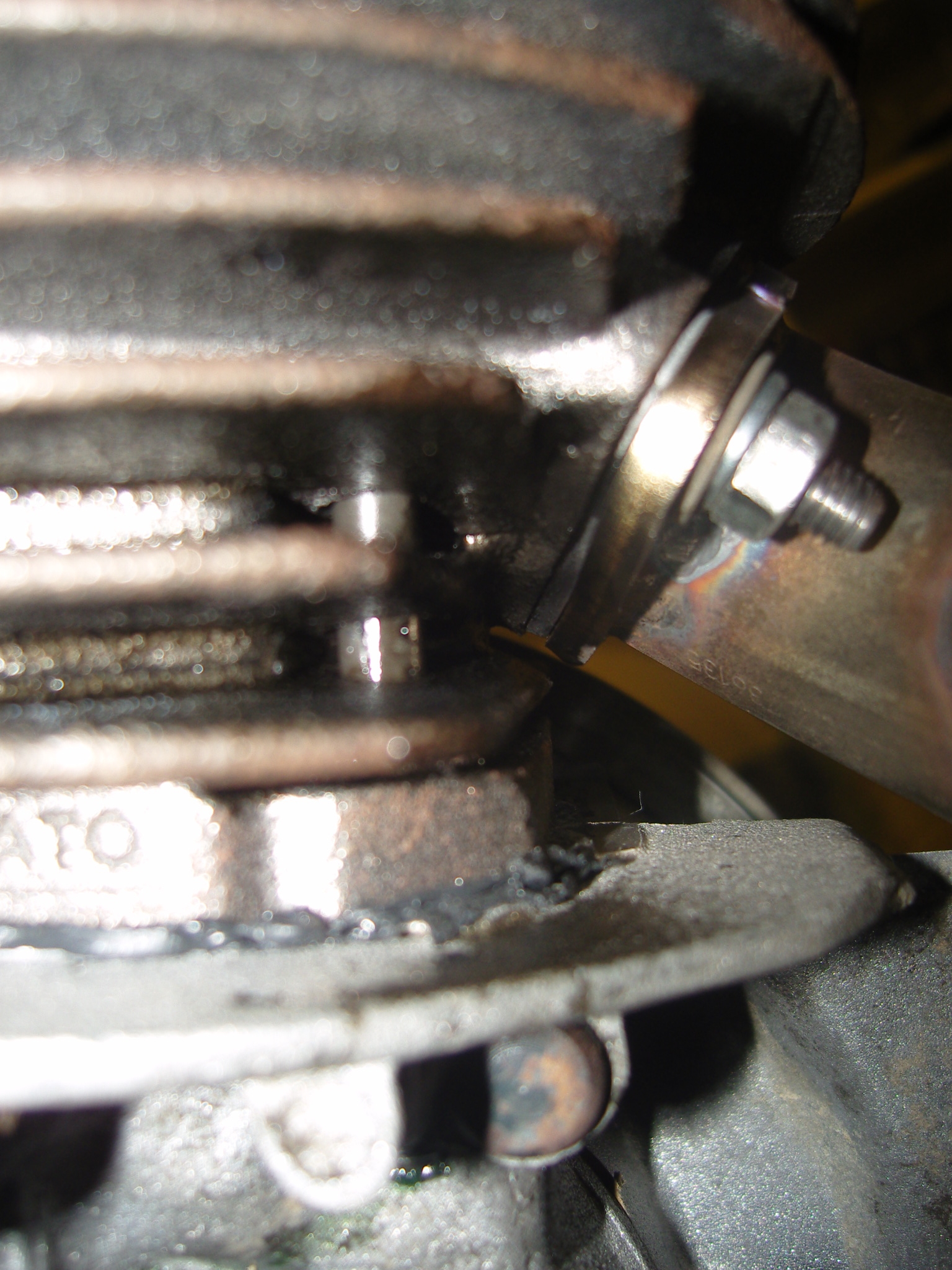

So gerade mal den Motor abgelassen und erkannt das nicht der Deckel vom Direkteinlass undicht ist
sondern er in Fahrtrichtung links hinten aus dem Zylinderbolzen rausbläst. Hallo!!!
Wie kann denn da was undicht werden? Habe den Zylinder mit der mitgelieferten Fussdichtung und Dichtmasse sauber montiert
und mit 14 NM gleichmäßig angezogen.
Einer von Euch schon mal "das"Problem gehabt?
Hoffe man kann auf dem Bild genug erkennen, das er genau beim Bolzen rausbläst wo der ausserhalb vom Zylinder verläuft.
Gruss
x003

denke dein zyl.-kopf ist undicht. hast den über kreuz und mit dem gleichen drehmoment angezogen? da blästs dir wohl raus und die suppe läuft teilweise durch das loch des stehbolzens.
würd ich jetz mal sagen....oder es ist nur der undichte flansch des auspuffkrümmers...
den kopf kannst auch etwas und sachte über ne glasplatte ziehen mit schmirgelpapier drauf, so wie vorher schon beschrieben für den ansauger.
