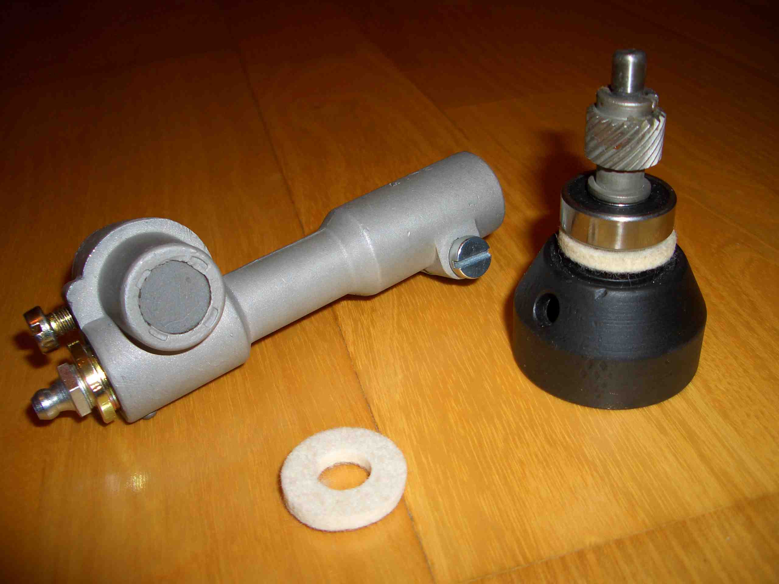

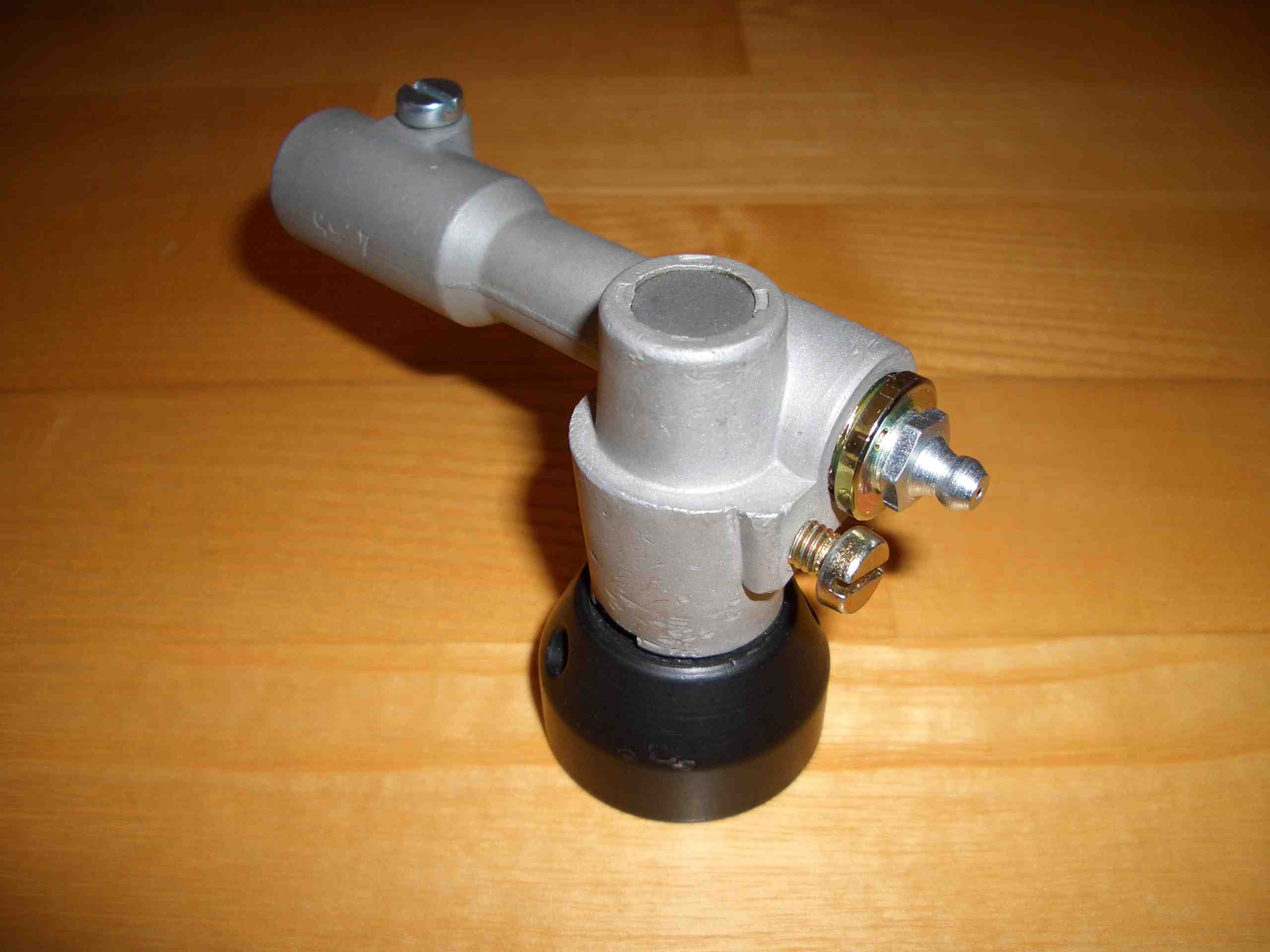

Servus Leute,
kann mir jemand sagen wie man von einer Hoffmann HA Gestänge BJ 52. das
Teil vom Winkelantrieb abbekommt das auf dem " Radnabenhalter " sitzt.
Vielleicht hat jemand ein Foto,
danke Bernd
ist ein ganz normales Rechtsgewinde. Normalerweiser hat man den Radmutterschlüssel verkehrt auf einen der beiden seitlich abstehenden Zapfen angesetzt und so aufgedreht. Da deine Narbe sehr verrostet ausschaut würde ich das Ganze mal gut mit Rostlöser einsprühen. Danach eine paar Schläge mit einem Plastikhammer. Bevor du die Zapfen aber ausreisst kannst du die "Glocke" anwärmen. Die Dinger halten verdammt gut wenn sie lang nicht mehr abgenommen wurden.
Viel Spaß!
Norbert
Von der Beilagscheibe mit dem Außengewinde habe ich leider kein Foto. Falls du Dichtringe oder Lager brauchst, das hätte ich alles.
Korkdichtungen vom Benzinhahn habe ich auch mal nachgemacht.
Hallo Norbert, danke nochmal für die Info.
für alle die das auch mal machen müssen.
Wenn man in eine 34 er Nuss genau die Zwei Aussparungen
dieser Nippel vom Winkelantrieb ausnimmt, z.B. mit der Flex
kann man den rechts herum öffnenden Verschluß ohne Schaden
mit dem Schlagschrauber ect. öffnen.
Grüße Bernd
