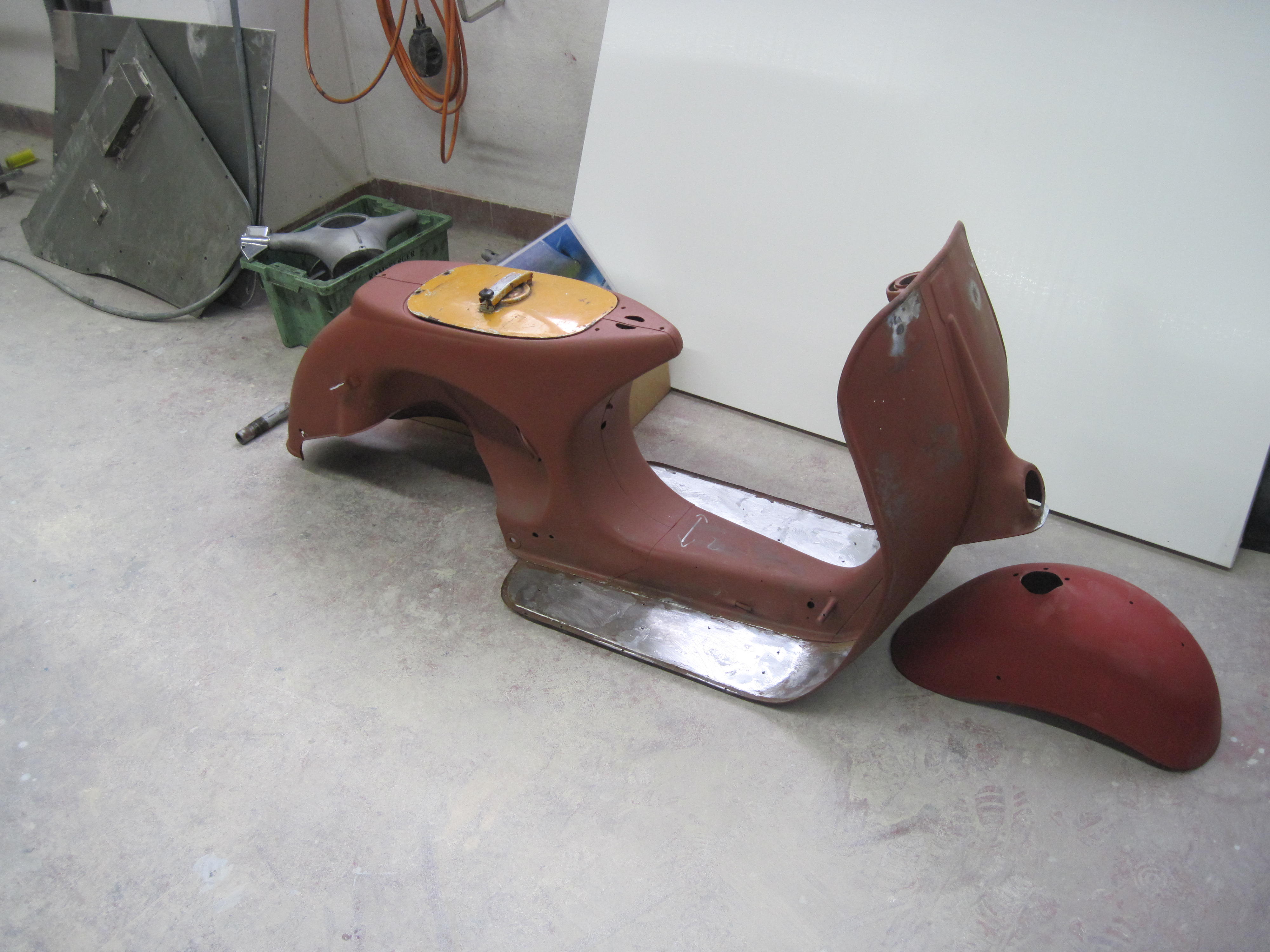

Das mit den Backen und dem Batteriehalter hat sich nun erledigt. Alle Fragen wurden geklärt und der neue Batteriehalter ist ja nun auch angeschweißt.
Die Post lässt noch etwas auf sich warten, was dazu beiträgt das noch Teile fehlen.
Am 14. Oktober hab ich einen Termin zum Lack auslesen. Das solte nur noch so klappen wie ich mir das vorstelle.
Danach trägt das SChätzchen hoffentlich bald ihr neues Kleid

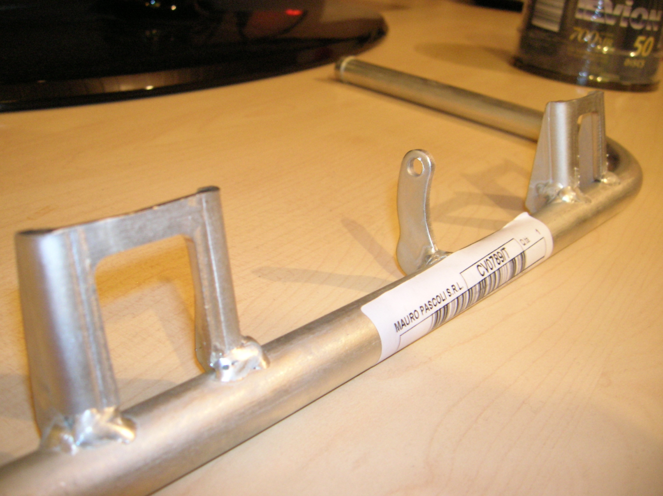

Haltebügel...

Wie immer sehr schöne Bilder. Gibts diesen Haltebügel fürs Brötchen noch irgendwo zu kaufen? Bei den Bekannten Shops und beim Mauro hab ich diesen Halter noch nie gesehen. Bzw. kannst du mal einen Meterstab dranhalten und nochmal ein Foto von machen?
Irgendwo im Forum war mal eine Zeichnung von zwei kleinen Blechlaschen abgebildet. Diese hab ich mir nachgebaut. Ist aber keine saubere Lösung. Der Halter gefällt mir schon um einiges besser.
Bearbeitet von Quax379
Beim Brötchen von MP sind so eine Art Krallen dabei, so kenne ich das auch vom Brötchen meiner Original-Sprint. Im Prinzip reichen Karosseriescheiben. Ist ja sowieso optisch irrelevant. Oder selber ein Blech basteln.

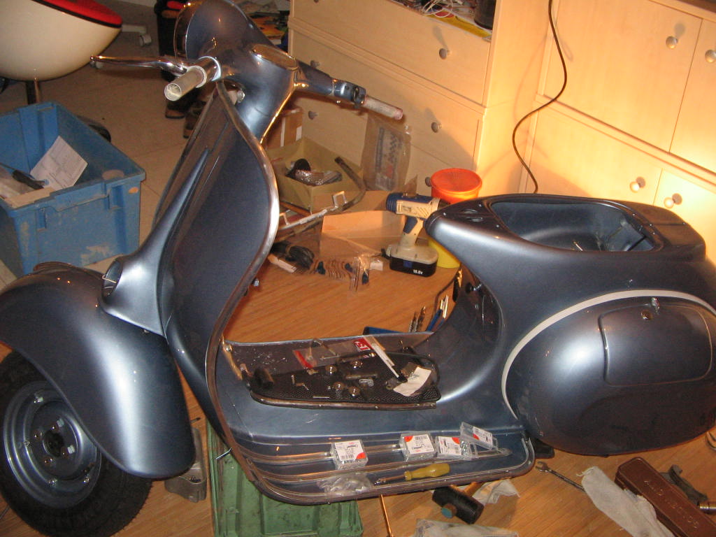

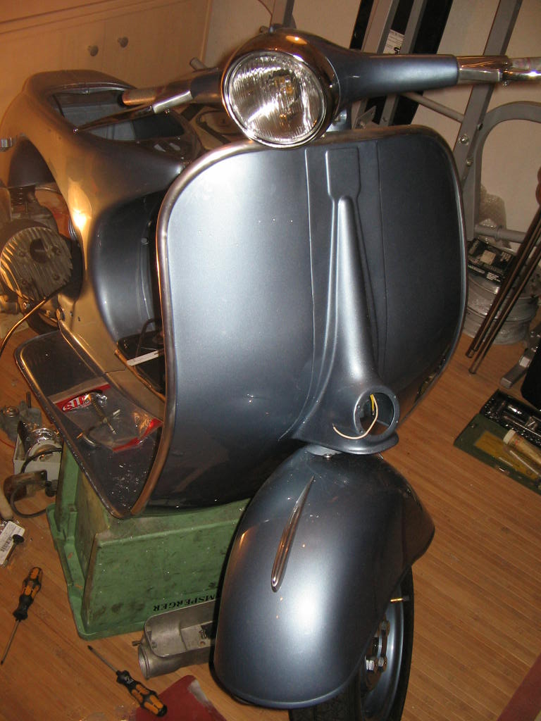

Dafür brachte die Post den Tacho ;) Trittbrett vollends richten, Nase ausbessern und ich bau sie mal grob zusammen ob alles passt. Fehlt im Grunde nur ein Paket vom Mauro

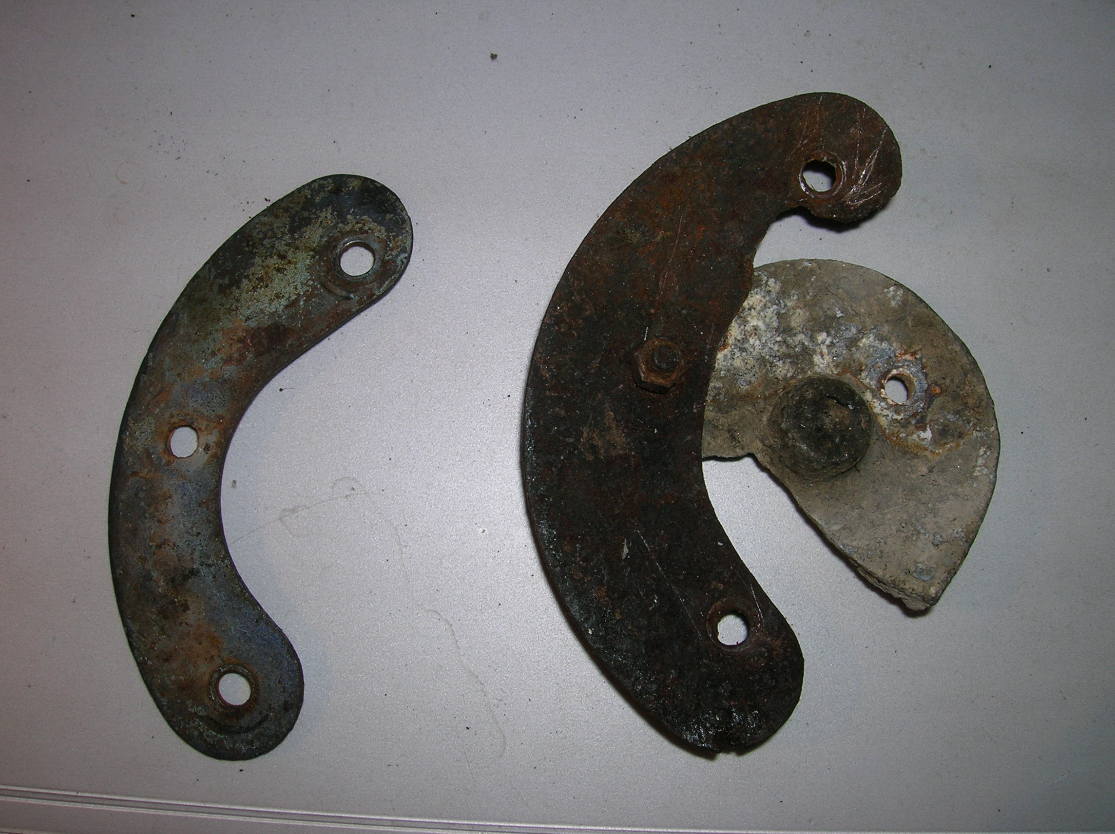

Ich hab hier noch diese Teile herumliegen. Bei vielen schon am vorderen Kotflügel gesehen. Jedoch beim einen innen und beim anderen wiederum außen oder eben innen und außen!?!?
Gehört das da ran oder hat "luigi" das in weiser Voraussicht zur Verstärkung angebracht?
Nicht vom dem Stückchen Lenkrohr ablenken lassen ;)
Bei meiner VBB war das kleinere der beiden Teile aussen am Kotflügel drauf
Hab das auch wieder so verbaut
Ich auch. Das ist einfach nur sowas wie eine massgeschneiderte, grosse Karosseriescheibe. Das grössere Teil kommt mir nicht bekannt vor.

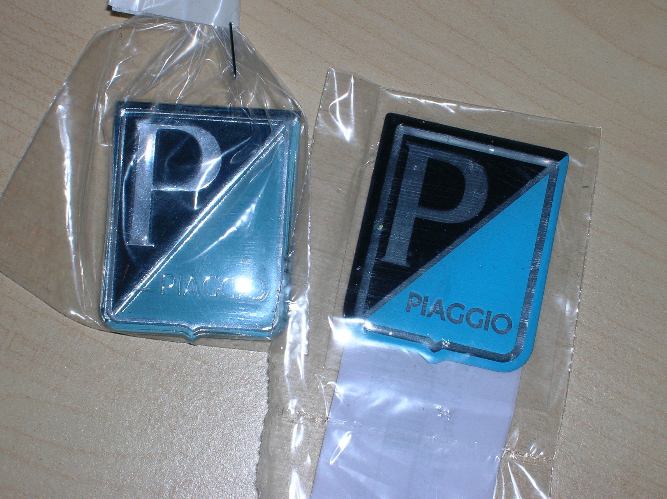

Selbst der vom Mauro ist falsch. Genauso wie das Schloss welches er gesendet hat. War bisher der Überzeugung das ich wenn dann bei ihm "gute" Repros bekomme aber das scheint wohl nicht der Fall zu sein.
Jedoch kam ein Piaggioemblem mehr an als bestellt.
