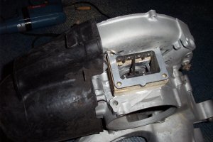

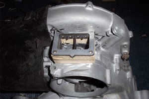

Zum Thema Einlass. Hab hier Bilder von nem Production Racer. Schat euch mal an wo der seinen Einlass hat! Ist ne 125 mit über 50PS! Aber auch absolut schmalstes Drehzahlband

@ Luci Meine Bilder sind von so nem Mopped, ich glaube sogar 2000er Bj war die Karre!!! Und die hat keinen Direkteinlass mehr! Soweit ich das weiß, rücken die bei den Hochleistungszweitaktern auch wieder davon ab, und gehen zurück auf Membran

@ Gerhard Wo saß meine Membran? Immer noch dort wo sie vorher auch war! Scherz beiseite. Hab versucht die Membran so einzupassen, dass sie bündig mit dem Zylinderfuss endet. Hoffe das versteht man. Wollte eigentlich wie beim Stroh die hintere Vergaserschraube mit zur befestigung nutzen, hätte dann aber den Zylinderfuss etwas bedremeln müssen, und das wollte ich nicht, da sonst auch der kolben in den Gasstrom gelangt. So musste die hintere Schraube weichen
Ich hoffe man kanns erkennen, aktuellere Bilder hab ich leider net

Metzler: sorry, ich blicks noch net :-( Einmal saß die Membran wie auf den Bildern (was für eine denn? cagiva?) und einmal dann woanders? wo?
