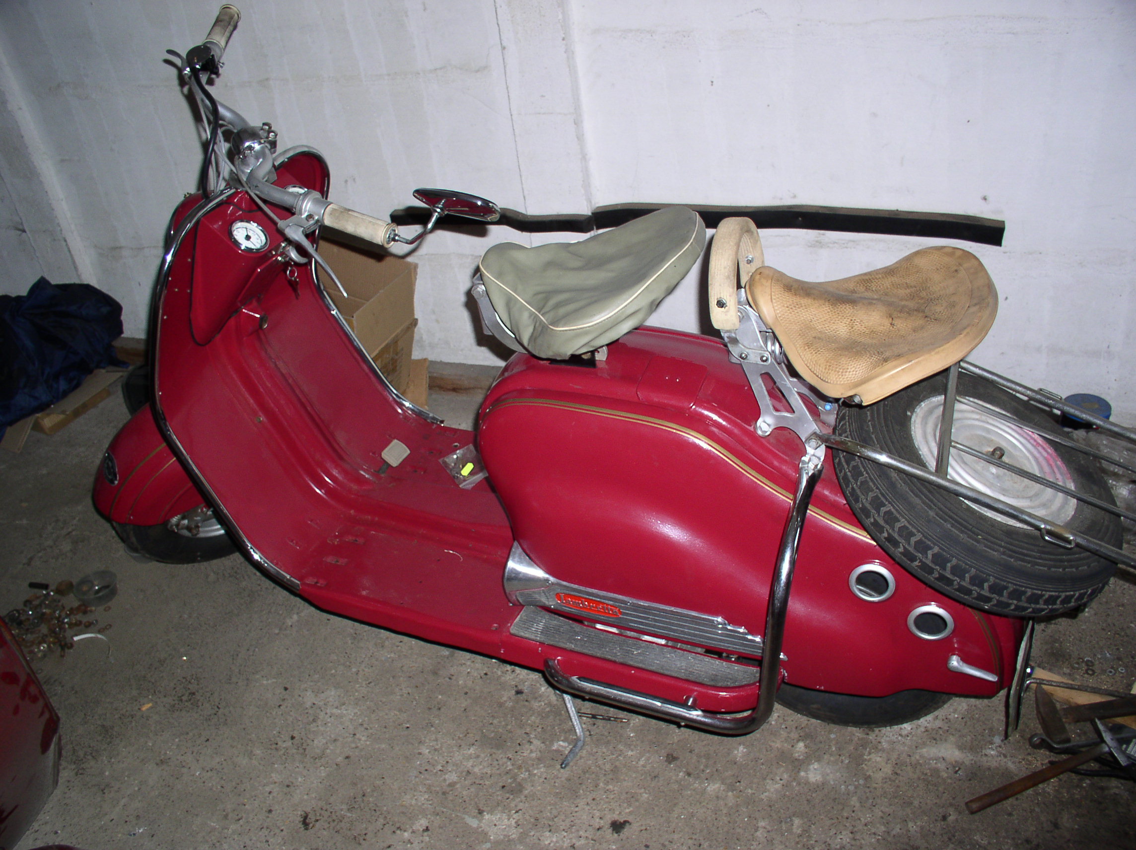

Hallo zusammen,
bin neu hier. Richte gerade eine NSU Lambretta von 1954 her und stehe nun kurz vor dem Lackieren. Wie ich hier bereits gelesen habe, wird das mit dem RAL-Farbton nicht hinhauen. Der Lack vom Motzke ist mir zu teuer.
Was mach ich da am besten? Zum Lackierer gehen und nachmischen lassen?
Weiss jemand wie die Farbe heisst? Lindgrün?
Noch was: Weiss jemand wo man noch die Gummis für die Fussleisten herkriegen könnte?
Hier noch ein Bildchen.....
Vielen Dank für Eure Hilfe,
Schrat

Lass sie so wie sie ist...Die 100% originalen Farbtöne gibts nichtmehr, die kann man nur mischen lassen. Sieht doch gut aus deine Berte. Die hat Geschichte...wenn alles neu gemacht ist,ist Sie wie jeder andere Roller auch.
Neue schwarze oder weiße Reprogriffe und neue Satteldecken drauf...mal überpoliert und gewachst und fertig würde ich so machen.

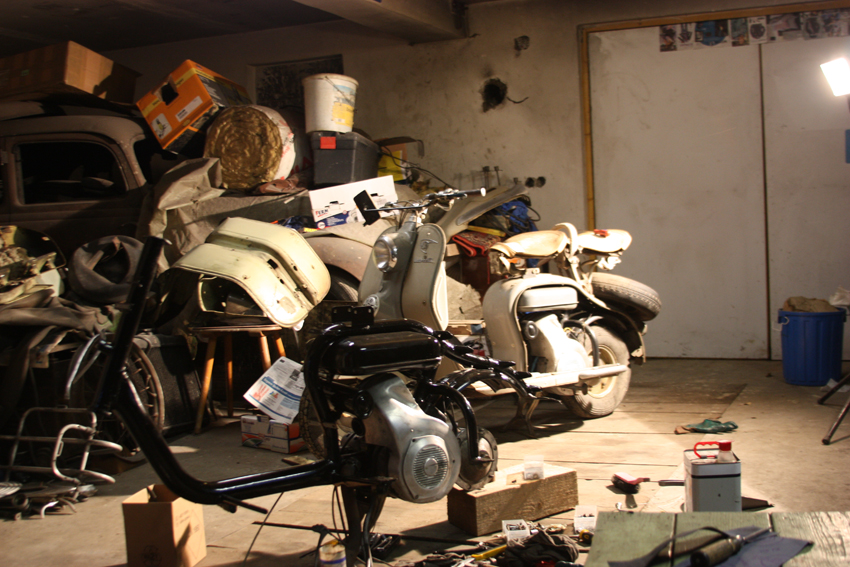

hmm naja, der zug ist abgefahren....erkennt man auf den bildern nicht, aber da sind einige stellen, an denen der lack nicht mehr taugt und auch rost dran ist. sonst noch jemand nen vorschlag, wie ich den richtigen lack herkriege und wo ich die gummis für die fussleisten krieg?
vielen dank schon mal. so wie unten sieht sie jetzt momentan aus...
grüße,
schrat

Ciao Roberto,
super, das mit den fussleisten wusste ich nicht! da kommen auf jeden fall dann wieder die originalen hin :)
versuche schon, alles möglichst orginal zu belassen - das mit dem tank is so ne sache - jetzt isser schon schwarz, werd ich auch nicht mehr ändern.
die lambretta war in einer garage gestanden, in der es einmal gebrannt hat, deshalb sind die griffe sowie die satteldecken schwarz auf dem bild. werden aber auf alle fälle wieder weiss.
mei und der lack: der originalton hat sich ja mit sicherheit über die jahre durch uv usw verändert. wenn ich da jetzt mit dem pinsel ans ausbessern (selbst mit der spraydose von motzke) drangehe, wird man da doch bestimmt einen farblichen unterschied erkennen können, oder?
viele grüsse,
schrat

Ciao Roberto,
vielen lieben Dank für den Tip mit dem Lack. Ist auf den bilder leider nicht richtig zu erkennen, aber an dem lack ist nichts mehr zu machen. der rost geht richtig tief runter und ist überall klein vorhanden. Das mit Viss und butter werde ich bei der anderen lambretta machen, die auf dem einen bild im hintergrund zu sehen ist :)
Da werde ich dann auf jeden fall auch ein vorher/nachher bild hochladen. wird aber noch ne weile dauern, jetzt muss erst mal die grüne fertig werden :)
