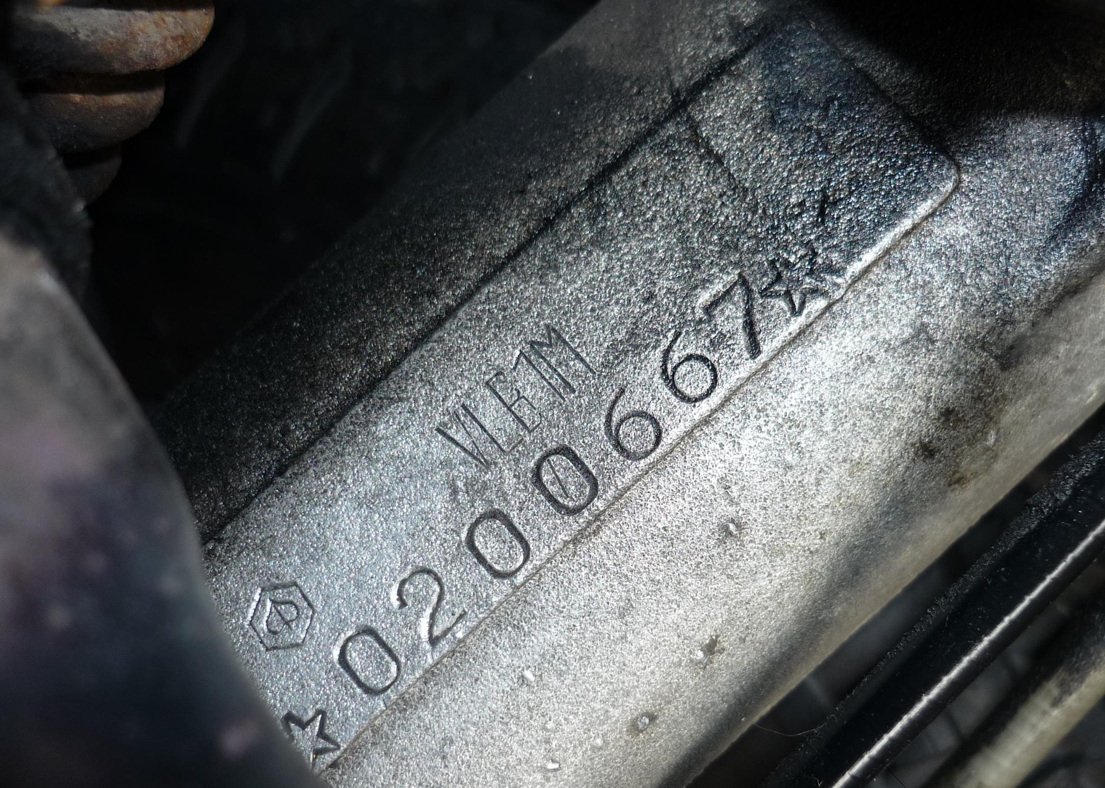

vas1551 Geschrieben 28. September 2009 Autor Teilen Geschrieben 28. September 2009 (bearbeitet) Es gibt aber 2 Versionen vom Veloce Motor. Die erste Serie hat 3-Kanal aber noch die alte Welle / Lagerung, die zweite Serie dann Lima Lagerung wie PX. Das ist das Problem an der Geschichte.Also, ich habe eine Srint aus 1972!Ich hatte den Kopf mal unten um zu schauen wieviel Kanäle Sie hat - 3 Kanal.Vielleicht hilft die Motornummer:Danke an alle!Grüße, Hans-Werner Bearbeitet 28. September 2009 von vas1551 Link zu diesem Kommentar Auf anderen Seiten teilen Mehr Optionen zum Teilen...
Sprintschrauber Geschrieben 28. September 2009 Teilen Geschrieben 28. September 2009 (bearbeitet) das ist ein "früher" Sprint Veloce 3 Kanal Motor, mit kleinem Kurbelwellen Konus und der "alten" LagerunglgSprintschrauber Bearbeitet 28. September 2009 von Sprintschrauber Link zu diesem Kommentar Auf anderen Seiten teilen Mehr Optionen zum Teilen...
Champ Geschrieben 28. September 2009 Teilen Geschrieben 28. September 2009 Sehe ich genauso, der älteste Motor mit dem PX Lima lager den ich bislang in Händen hatte war von 76, aus dem selben Jahr hatte ich aber auch schon mal einen mit der alten Lagerung, von daher gehe ich mal davon aus, daß in diesem Zeitraum der Wechsel war. 77 kam dann ja auch die PX und die Sprint Veloce wurde meines Wissens in Deutschland bis 78 verkauft. Link zu diesem Kommentar Auf anderen Seiten teilen Mehr Optionen zum Teilen...
vas1551 Geschrieben 28. September 2009 Autor Teilen Geschrieben 28. September 2009 Laut scooterhelp:Motor Number Search ResultYou have a 1974 Vespa 150 Sprint Veloce motorWas heißt das jetzt als Efekt für mich?Welche Randbedingungen muss ich schaffen wenn ich´s ordentlich machen will?Grüße HW Link zu diesem Kommentar Auf anderen Seiten teilen Mehr Optionen zum Teilen...

Sprintschrauber Geschrieben 30. September 2009 Teilen Geschrieben 30. September 2009 (bearbeitet) ich muss mich jetzt nochmal einmischen, nur zur Sicherheit.1.) Anhand deiner Motornummer hast du sicher einen Sprint Veloce Motor mit kleinem Kurbelwellen Konus, also KEIN PX !2.) Als brauchbare Alternative zur Vespatronic und um deine Lager und deine Kurbelwelle zu entlasten rate ich dir zu einem "teilbaren" und originalen VNB Polrad (Gebraucht hier immer wieder unter 50EUS gehandelt), um dieses Polrad zu erleichtern bietet der gut sortierte Vespahändler einen sogenannte "Plastik Lüfterkranz" für VNB Polräder, damit wird das komplette Polrad um die 1,7KG leicht, das ist für deinen Motor gerade zu optimal, die Lichtausbeute ist auch bei 6Volt Anlagen gar ned sooo schlecht solange das Polrad noch gut "gepolt" ist.3.) Um eine 12V Anlage wie die Vespatronic in deine Sprint einzubauen musst du sowohl am Kabelbaum als auch am Schalter, Bremslichtschalter und HUPE Änderungen durchführen ( das GSF und www.vespa-t5.org bietet hier sehr gute Infos)Ich will Dir nicht die 12Volt/90Watt starke High-End Vespatronic mit verstellbarem ZZP ausreden, nur preiswerte Alternativen welche ebenfalls gute Ergebnisse bringen aufzeigen.Kleiner Anmerkung noch, falls du Doch eine Vespatronic willst, diese hier passt auf deine Kurbelwelle:http://www.sip-scootershop.com/DE/Products...V+1Super+1.aspxViel Erfolg,Sprintschrauber Bearbeitet 30. September 2009 von Sprintschrauber Link zu diesem Kommentar Auf anderen Seiten teilen Mehr Optionen zum Teilen...
