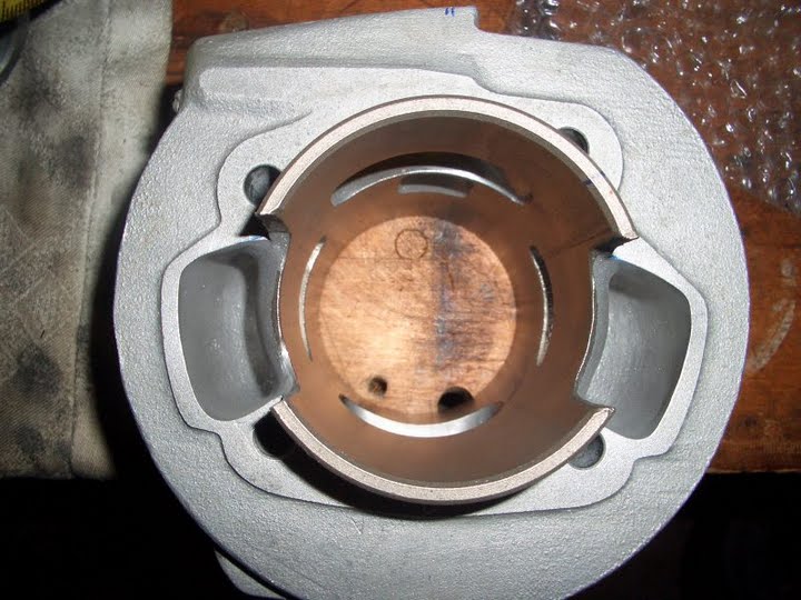

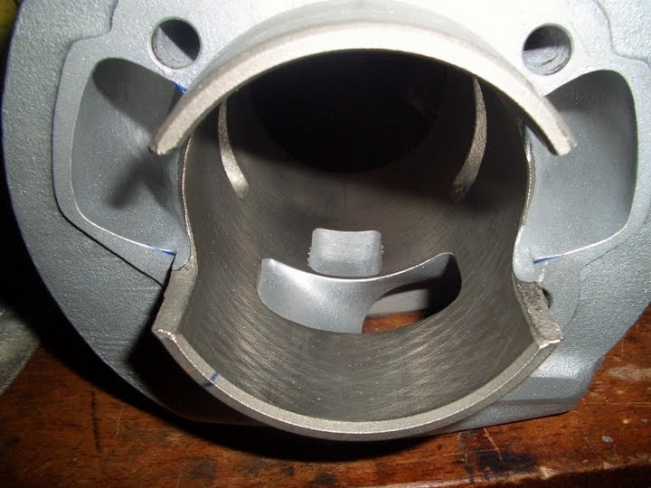

So da sind die buidln, Maszangaben kommen noch, bitte nicht wundern ueber die Stiftmarkierungen die sind halt soo Denkanregungen fuer mich :-D
Net wundern dasz er ein bissl breit iss dasz sollte sich recht easy mit der drehbank egalisieren lassen, aber besser zu grosz als zu klein.

also der Aufriss mit Motor schweissen, Stehbolzen versetzen usw. wär mir für so einen Zylinder - der nix besser kann als handelsübliche Lambretta Zylinder - zuviel.
Ned falsch verstehen, ist nicht bös gemeint, aber für ähnliches Geld bekommst du mehr und fährst auch früher damit.
