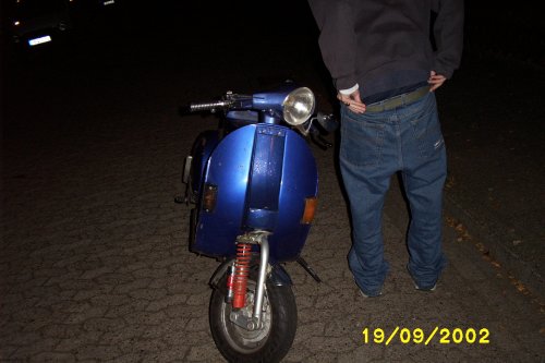

Kann man hier ansatzweise sehen, Pics sind allerdings nicht so doll.

Wolle (der Besitzer) ist davon recht angetan.

Vielen Dank für den Link und die Bilder - aber mich nervts schon daß das jetzt schon einer genauso hat wie ichs will ohne mich um Erlaubnis zu fragen.
