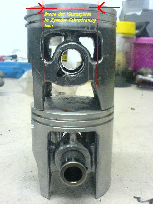

Hab mal meinen neuen Motor zusammengebaut um dann festzustellen das es am REP-Kit an allen Ecken und Kanten schleift.Also Motor nochmal auf zum Nebenwelle unterlegen etc. Zu meinem Entsetzen musste ich feststellen das hauptsächlich oberhalb der Überströmer mein Zylinder am Arsch ist, weiss nur grad nicht warum ?? Mit allen Malossi´s vorher war das bei gleicher Bearbeitung immer gut, einzig diesmal als Unterschied hab ich nen GS-Kolben verbaut.Laufspiel waren 8-9/100 mm denke das ist ok.Denke mir hats aus den Kantenbrüchen der Überströmer kleine brocken rausgebrochen und mit hoch gezogen.Bin doch nicht der erste mim GS-Kolben, hatte das wer schon mal ???? Experten vor bitte .

Wie sieht denn der Kopf aus?
Ich würd' auf Fremdpartikel tippen.
Kopf hat absolut gar nix abbekommen .... zum Glück, war ne Leihgabe.Der Motor ist vielleicht grad ma 3 min gelaufen und beim zusammenbau hab ich mir echt mühe gegeben,da war alles sauber(Fremdpartikel würd ich deshalb mal ausschliessen).Deswegen wunder ich mich ja so

Ich würd gerade an der Stelle das 'klassische' Klemmen ausschließen, da der Kolben da im Vergleich schmal ist und nichtmal Führungskräfte überträgt.
Vielleicht Späne IM Bolzen vergessen? Wenn ich mich festlegen müsste, würde ich kleine Steinchen nehmen.

sieht für mich eher danach aus als ob die fenster nicht entgratet und angefast wurden!
die austrittsfenster im zylinder natürlich!

Gar nix ..... ich mach ma grad nen Bild hin
Doch jens, hab ja nen Kantenbruch hin gemacht ....
da es sicherlich kein klemmer oder reiber war, ist da was durch gewandert.
auf den fotos seh ich an den überströmaustritten keine phasen aber fehlendes material wo sie hätten sein sollen :-D
Na ja , die kanten hab ich gebrochen so 1x1 mm mehr sollte das doch normalerweise auch nich ?
mach da mal schöne phasen dran (kolben und zylinder) dann sollte es beim nächsten mal besser aussehen.
die gs und auch malleringe sind echt hart und wenn sie in irgend einer weise auf das weiche guss vom zylinder treffen reissen sie halt gerne alles mit.
da die spuren alle an den eintrittsfenstern liegen gehe ich halt mal davon aus, dass es mit dem brechen nicht ausreichend war.
ist ja nicht passiert und deshalb alles nacharbeiten, wieder einbauen und alles vergessen :-D

Das mit der härte der Ringe hat ich auch im Verdacht....Beim Malle-Kolben hat das aber immer so funktioniert. Dann mach ich ma grössere Kantenbrüche ran beim nächsten mal.Ob ich den Zylinder noch benutz weiss ich nich...sind schon tief die Riefen.

würd den zylinder erst mal drauf bauen und schauen was die kompression sagt, glaube nicht das du da was von den riefen merken wirst!

malle kolben oder gs kolben bzw. ringe macht keinen unterschied - dir ist was durch den zylinder geflogen. sicher.
beim meinen gs-kolben sieht die laufbahn nach ca. 30 sprints so aus, und da gabs kein sanfteseinfahren, nurgasaufundlos:

Glaub ich jetzt fast auch, mich wundert halt das nur die Überströmer was abbekommen haben, Einlass und Auslasseite sind ja noch jungfräulich
Bist du dir sicher, daß das kein Hitzeableitungsproblem ist? Steht ja doch recht wenig Material rings ums CVF, das die Hitze aufnehmen könnte... -> genau da wird der Kolben zu breit / die Ringnut zu eng, und genau da sind die Klemmspuren.
aber wieso sollte das durchgezogene denn an beiden überströmerseiten aber nicht am auslass und einlassbereich vorbeigegangen sein?

das malle und gs ringe wohl aus dem gleichen material sind ist eigentlich auch klar.
denke die ringe haben einen grat an den überströmern abgezogen und dann durch die laufbahn mitgenommen.
beim olli sieht man das da gephast wurde und da sollte das problem auch nicht entstehen.
Hitze denk ich nicht, Motor ist grad mal 3 min gelaufen und nicht einmal ausgedreht ..... feder is auch noch drin. "Cheffe" hat nach begutachtung gesagt Flexhon durch, draufbauen den scheiss und weiter gehts. Mach ich wohl auch so....Gucken was dabei raus kommt

so ,nach der flexhone sieht der zylinder wieder top aus ! :-D
Danköö ... obwohl ich bei deinen Fotokünsten nicht sehen kann ob der wieder top ist :-D , aber ich vertrau Dir :-D
