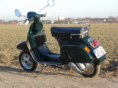

Nachdem der Roller endlich so läuft wie er soll kommt nun am Freitag der erste Tüv Termin.
Daten: Super Sprint, 1969, 130 Polini Mono, 24 gaser, 2,56Primär, VSP, Seitenständer selbsumklabend, und Bitubo Vorne.
hAB MIR GERADE NOCH NE UMBEDENKLICHKEITSBESCHEINIGUNG AUSDRUCKEN LASSEN, nur leider hab ich nen Motor mit der Nummer
V5A4M verbaut.
Ist eigentlich ein 50ger, aber vom aufbau doch der gleiche wie ne 125ger oder.
Gibts da ne Möglichkeit(alte Nummer raushaun und neue einstanzen oder so)
Ach ja bräuchte noch was für den Bitubo, Papiere etc. Wäre net wenn mir jemand ein scan schieckt.
Und wünscht mir Glück fürn Freitag :-D

:-( Komm gerade vom TÜV.
Schlechte Nachricht: VSP ging nicht
Sehr gute Nachricht: 130 Polini, 24 gaser, Seitenständer, Bitubo ohne Probleme.
Manko: 86 Kmh und 5 KW (ist aber glaube ich normal)
Auspuff: Super Sprint Chrom Banane
Kostenfaktor 216 ?
Motor Nummer eingetragen V4AM vom 50ger
kein Bremslicht und keine Blinker erforderlich, erst ab 1971.
Fehrzeugdaten: V5SS1T BJ 1969
Ging besser als gedacht.
Letztes Problem: VSP eintragen, wäre Dankbar für Anregungen.

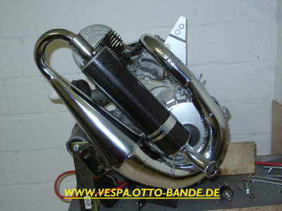

:-( Er hat nur gemeint der Auspuff sei ihm zu laut und so trägt er ihn nicht ein.
Hat noch irgendwer Tips :-D
@Udo
fährst Du jetzt den polini mit der SS Chrombanane. :-D
Besser nicht, der Staudruck wird deinen Zylinder töten :-(
( Überhitzen )
Nimm lieber ne ET3 Banana bis der "richtige" Auspuff dran kommt.
GrüSSe Torsten
Versuche einfach für den Auspuff einen anderen Zylinder.
Habe bei mir PM40 und D.R. 133er eingetragen.
Tja, wollte TÜV haben mit 'nem aufgestecktem Polini Zyinder. War zu laut. Mit D.R. wieder kein Prob.
Ich habe mir den größten Polini Dämpfer bestellt. Kam so um die 60 Euro.
3 cm gekürzt.
Sieht bei meiner PK dann so aus:
Dann nur noch ne BSAU drauf und beim Tüv solltest du keine Probleme haben.
Hast du diese Carbone Dämpfer drauf wie dieser:
Dann vergess es, ist viel zu laut.
Gruß Klaus :-D

:-D Hab den Carbon Endschaldämpfer wie oben gezeigt drauf.
Das mit dem Polini-Dämpfer ist ein guter Tip.
Auf den Carbon - Dämpfer ließ ich folgendes eingravieren:
BSAU 1990 T2
Werd mal den VSP drauflassen bis ich Tüv bekomme.
(Hab ihn mit Auspuffkit zusätzlich abgedichtet, und der ist jetzt "pokelhirt" )
